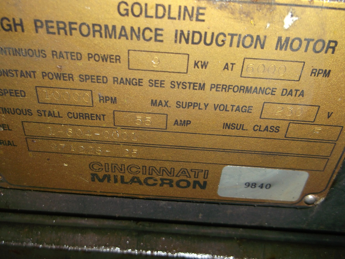

Zaujímajú ma možnosti na pohon vretena. Vreteno je samostatné, motor prenáša výkon cez ozubený remeň.
Aby to bolo porovnateľné, dajme si parametre prvého motoru:
indukčný motor (klasický) výkon 7,5kW, max. otáčky 8000/min (prípadne 10000/min.)
Aký výkon by mal byť porovnateľný výkon DC motoru, aby výkon pri obrábaní bol podobný/zhodný?
Aký by mohol byť výkon servomotoru (s permanentnými magnetmi)?

Asi som to nenapísal dobre.
Rozdielny priebeh krútiaceho momentu a možnosť preťaženia u servomotorov dáva týmto motorom rozdielne vlastnosti. Na vretene stroja býva často výkon aj 15kW, aby stroj mal krútiaci moment v nízkych otáčkach.
Ak dám na pohon vretena PM-servo, stačí výkon napr. 4kW?

zase jak se to vezme..
vřetenový motor tam není jen o tom, že vezme velkou frézu, naloží jí co to dá a frézuje, pak samozřejmě musí ten pohon tak dimenzovat, ale třeba v režimu závitování, kdy potřebuje vysoký moment v nízkých otáčkách s tím přetížením může počítat, prostě indukčák s 10Nm utáhne třeba M10závitník, ale stejně výkoné servo s 10Nm utáhne klidně M16ku aniž by mu to jakkoliv vadilo.. to samé dynamika taky neskutečný rozdíl..
Takže ak nerozchodím indukčný motor k spokojnosti, tak prípadná výmena za servomotor bude krok k lepšiemu. Ak to servo bude 7,5kW a viac, tak bude dobre.
Aby som vedel čo hľadať.
Pri frézovaní nemám problémy, aj závity M12 som zvládol, ale otočenie na polohu je problém. Tak uvidím...

Tenhle kroutící moment je pro 10000ot/min kdy je motor provozován po křivce konstantního výkonu
Ale do nějakých otáček odhad cca 5000 - 6000ot/min bude provozován v křivce konstantního momentu
To znamená že do určité rychlosti např. 500 - 6000ot./min drží motor dany Mk třeba 50Nm
A od rychlosti 6000ot/min až 10 000/ot klesá Mk ale drží konstantní výkon např 9kW
Tyto parametry je schopen dávat po neomezenou dobu - trvalá zátěž
A pak je tu ještě oblast na rámec Mk kdy motor je schopen dodat např 100Nm ale po omezenou dobu např 30min nebo přerušovaně ale musí se hlídat oteplení
