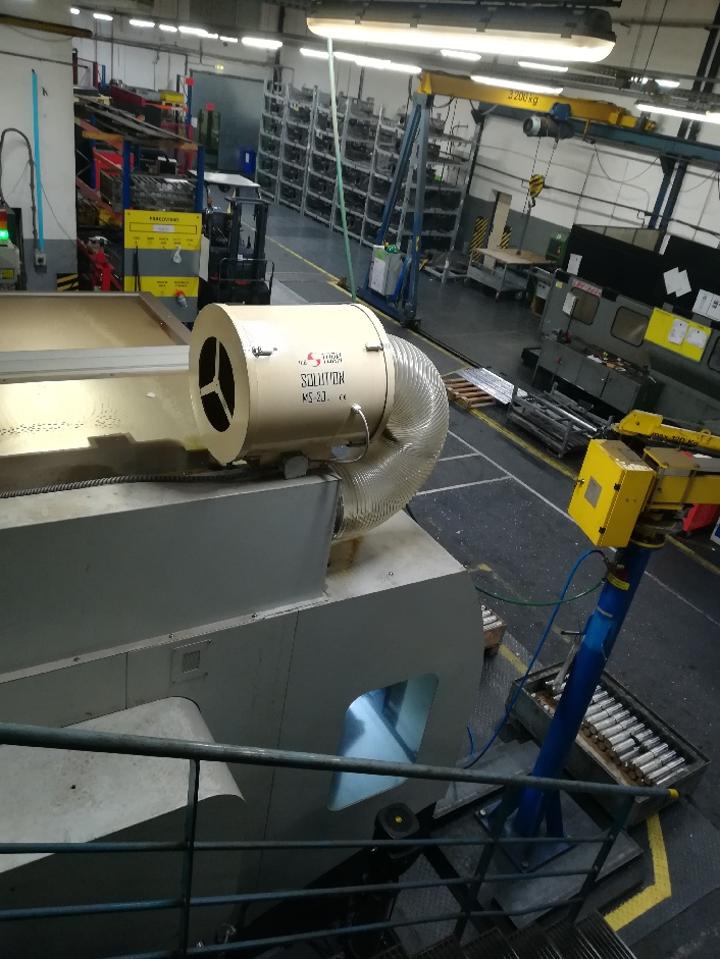

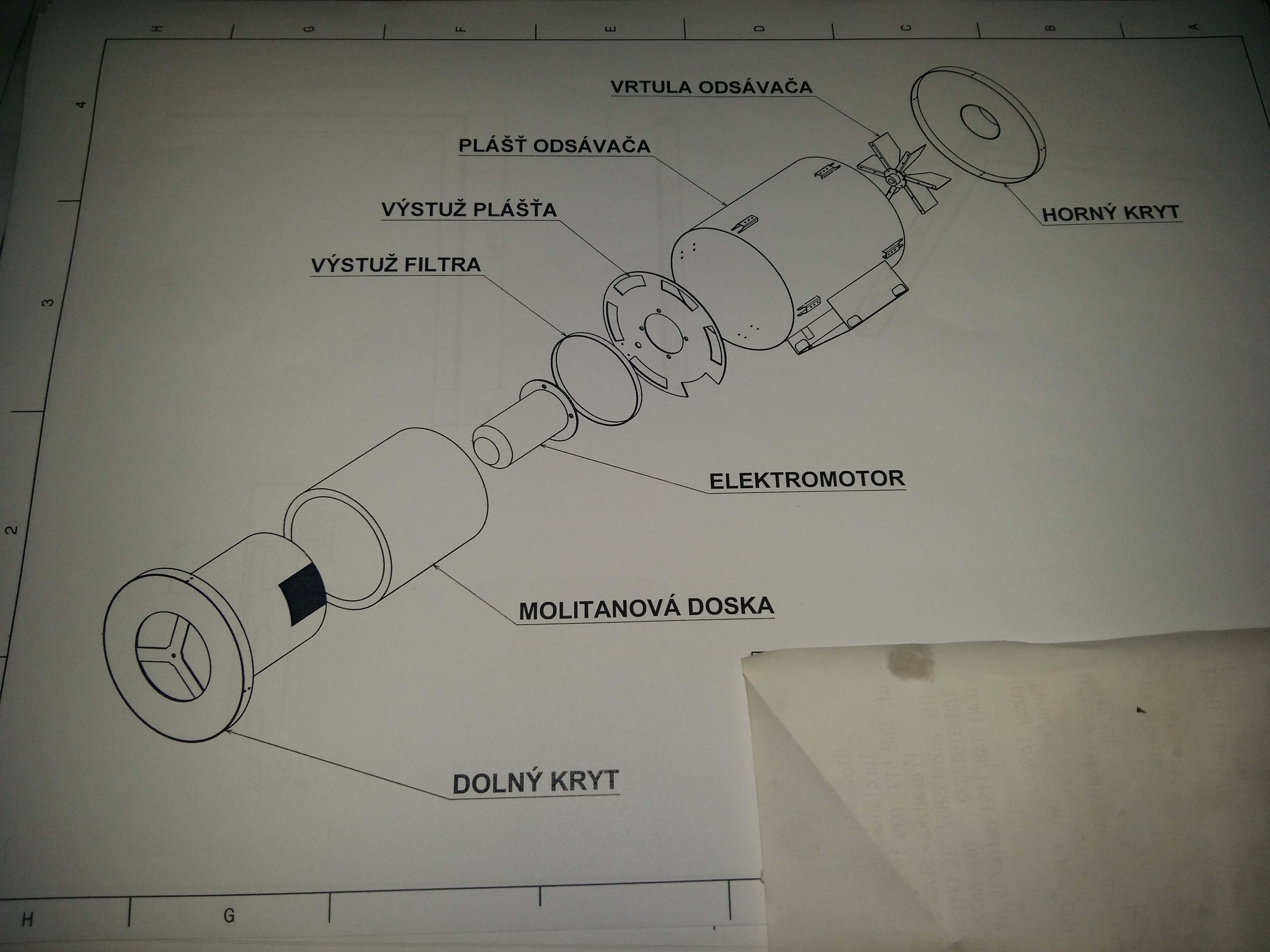

majo477

RaS : ja to mám skreslené,skopčil som origo vo fabrike,a tiež si to chcem vyrobit

Příspěvky: 8843
12. 11. 2017, 8:31
a funguje tahle verze? to je v podstatě jen průmyslovej ventilátor s filtrama.. to se dá koupit hotové za pár tisícovek.. ta totiž nemá tu odstředivou síťku a všechno to požerou jen ty filtry, které se musej za chvilku zanést tou emulzí, na nějaké ne moc mokré výpary je to asi fuk.. z tohohle síťkového odtéká dost vody zpátky, to mě příjde lepší..
majo477
Příspěvky: 872
12. 11. 2017, 8:53
pár tisic je kolko?aj tento by mal vraca vodu spat do stroja,jeden vyrobeny chcem pozičat na skúšku,a podla toho sa rozhodnem,kamoš co mi to dohodil tak je s tym spokojny,,ty máš nejaky vytypovany?ja som oslovil par predajcov a ceny boli pár tisic ale eur :)
