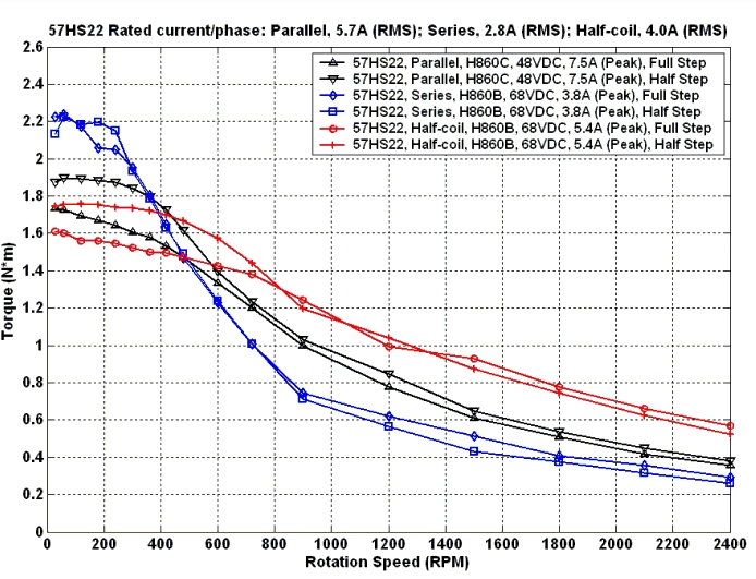

Ahoj
mám motor Leadshine 57HS22 zapojený do série.
Podle dokumentace má RMS 2,8A a špičkový proud 3,8A.
Mám na driveru nastavit uvedený špičkový proud nebo mám hodnotu o trochu snížit např na 3,6A z důvodu šetření motoru.
Díky
motor
motor
Příspěvky: 7157
12. 11. 2017, 10:43
to záleží na tom jak se ti motor chová , ono když mu necháš vyšší proud tak půjde dost na tvrdo vyšší rezonance , ale bude mít vyšší moment . pokud ti nebude vadit nižší moment tak je lepší mu nechat nižší proud. půjdetaky o něco klidněji
lubbez
Příspěvky: 3462
13. 11. 2017, 7:44
Dej takový proud abys cca po hodině práce na něm tak tak udržel ruku cca 55st., pokud ti jeho výkon nestačí, trochu přidej. Otázkou je, jestli tam ten proud vůbec natlačíš. Hodně to závisí na napětí a tvrdosti zdroje. Pokud používáš driver s integráčem, může být i zde napětí problém. Z charakteristik motorů se jeví sériové zapojení jako vhodnější, ale v praxi jsem se vrátil k paralelnímu zapojení, protože dává vyšší výkon i při poměrně velkých rychlostech.
