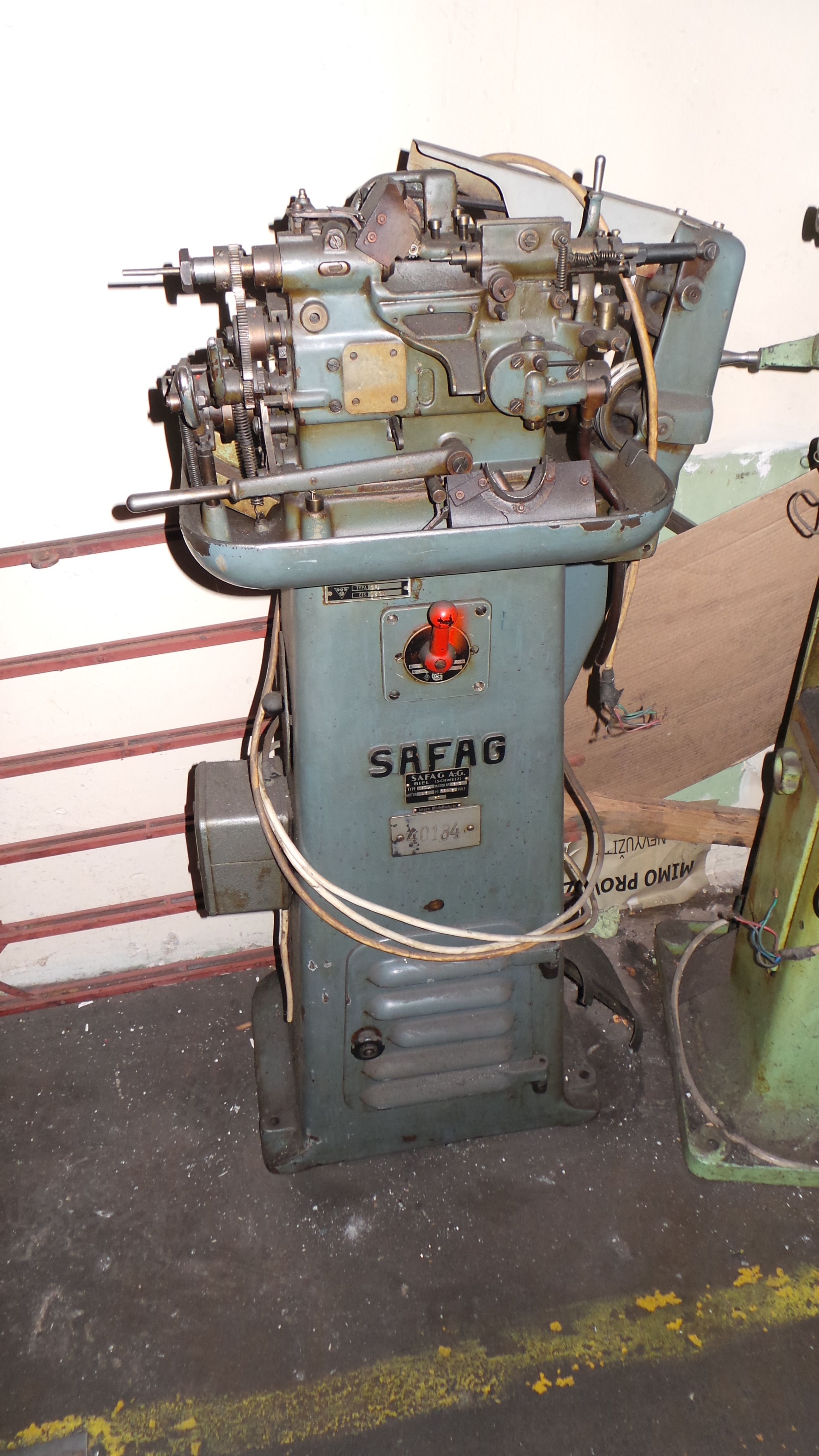

Dobrý den,
nabízím k prodeji 4 Ks frézek na ozubení typ SAFAG 1A. Všechny jsou rok výroby 1965. Výrobní čísla: 1303, 1308, 1311, 1313. Stroje je možné si po dohodě prohlédnout na adrese: Poděbradská 22, Praha 9. Není k dispozici manuál. Stroje stojí 15 let na dílně bez využití/nepracovaly. K dispozici je omezený počet kleštin a dělících kol.
Dotazy / informace na stefan@elektrocas.cz
Cena SAFAG 1A za kus: 14 000,- bez DPH.
Děkuji.
v.č. 1313
v.č. 1313

Zdravím, to je odval ? A jaký max modul ?
Engineer
Příspěvky: 2384
Příspěvek 20. 11. 2017, 7:48
Je to hodinářská automatická dělící frézka (odval to neumí), modul tipuju tak maximálně jednička do mosazi.

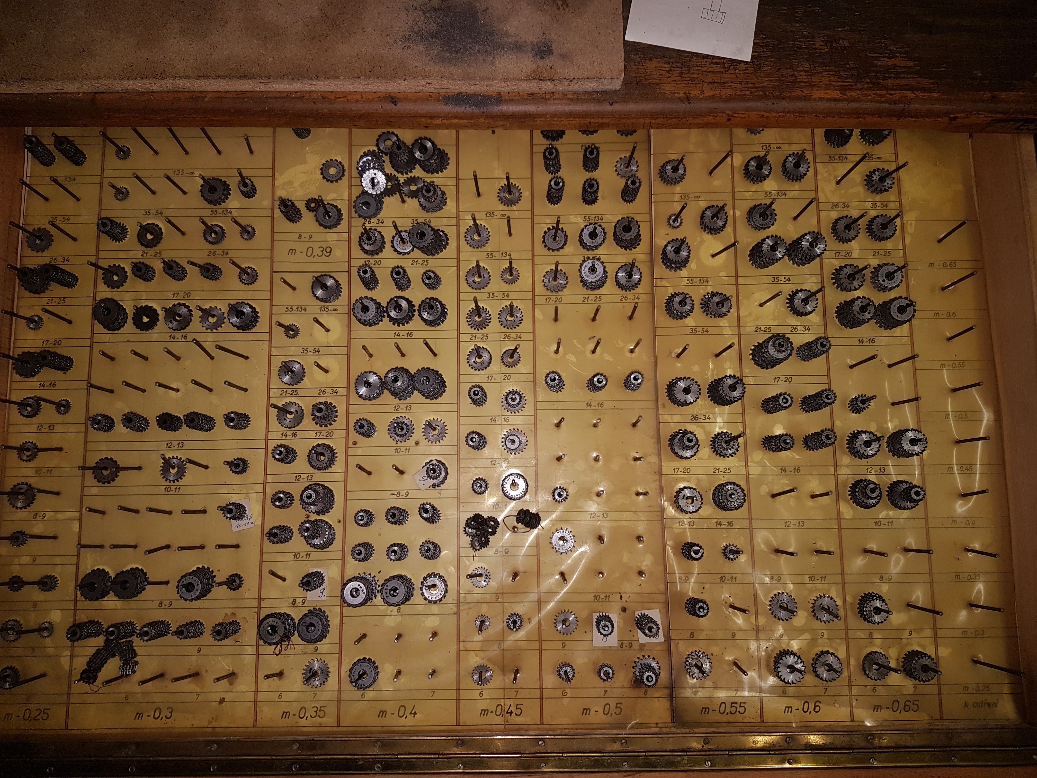

ano je to dělící frézka. Co se týká nástrojů, tak jelikož tyto stroje vyráběly hodinářské komponenty, tak máme k dispozici frézy hlavně typu GAB (ČELNÍ EPICYKLOIDNÍ OZUBENÍ). Od modulu m 0,25 - do m 1. Tyto nástroje je možné koupit zvlášť.

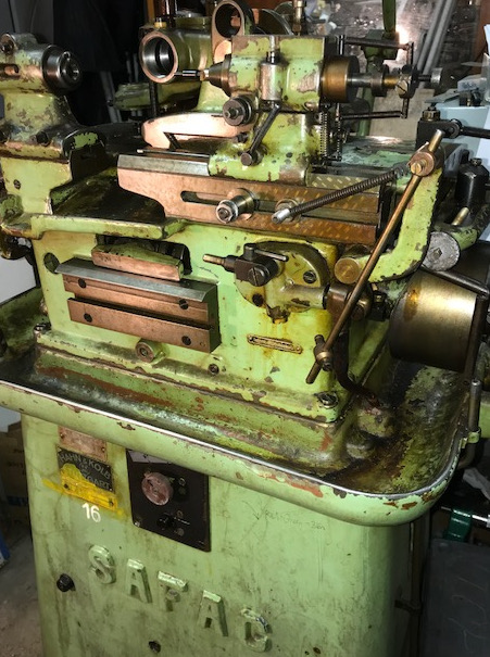

tak jsem frézku koupil.
Pár večerů čištění, oprava elektroinstalace
a hlavně zatuhlých vedení.
Ale včera se poprvé po patnácti letech rozběhla.
Ještě mě čeká upravit upínání nástrojů
a můžu se pustit do obrábění ozubení :)
