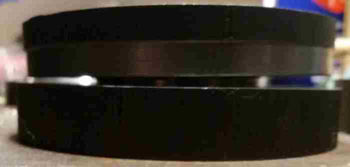

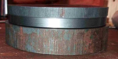

Protže jsem se chystal i na přírubu pro TOS hlavu na kamarádova Asista, pro kterou je tahle příruba nevhodná vyrobil jsem si přípravek,
kterým budu testovat správnou velikost osazení.
Jako materál jsem použil litinu z UNIBARu pruměru 100mm Unibar 250
Pak jsme si změřil
Pro přípravek je 100 mm dostatečných.
Měření osazení přípravku
Dokončení přípravku
Pak bylo nutné připravit vrtací otvory jako šablonu - bohužel jsem neuměl přesně odměřit tak jsem přípravek umístil na děličku vycentroval na 0,01 mm a vrtal po 0,2 poloměru po 20° viz obrázek.
Nejpřesnější otvory jsem pak ve finále vrtal 5mm jako vedení pro vrták na závit M6
přípravkem pak testujeme otvor osazení
POZOR pro vlatní přruby je 100 mm průměr málo - pro příruby je potřeba litinu o průměru 105 mm!!
Vlevo je s malou dírou (M) a tím pádem je to problém.
Porovnání
Vše O.K.
Vše O.K.
Díra je malá :-( Nezasuneš !!!
pripravek v polotovaru BAD01.jpg (5.41 KiB) Zobrazeno 7282 x
Pokračování příště ;-)

Zdendo, jestli to chceš mít fakt supr, udělej přírubu v průměru 103mm. Ty 3mm nad 100 použij jako osazení pro šrouby k univerzále. Z čela u univerzály to zachovej na 100mm.
Protože jak jistě víš, průměr kružnice těch šroubů je 90mm a hlava toho imbusu je jen málo pod 10mm

Jirko jasně máš pravdu - díky doplnil jsem i text v mém příspěvku.
Já se Ti ale přiznám, že já jsem díky tomu že na TOS hlavy šroubů nezasahují do vřetene - tak jsem je ani nezapouštěl. ;-)

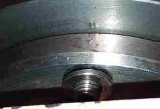

Po vyvrtání závitů do polotovaru lze přikročit k výrobě samotné příruby
Je dobré si přírubu označit aby byla namontována vždy stejně
značka II.jpg (3.76 KiB) Zobrazeno 6944 x
První krok stočení vnějšího obvodu
Pak výroba příruby pro daný účel - zde klasická s osazením 72 mm pro 100 mm upínače
Finální operace - vyvrtání a zafrézování otvoru osazení pro upevňovací šrouby
- zde se projevila má nezkušenost frézaře začátečníka - zapomněl jsem upnout obrobek :-(
Zde je výsledek:
Namontováno
