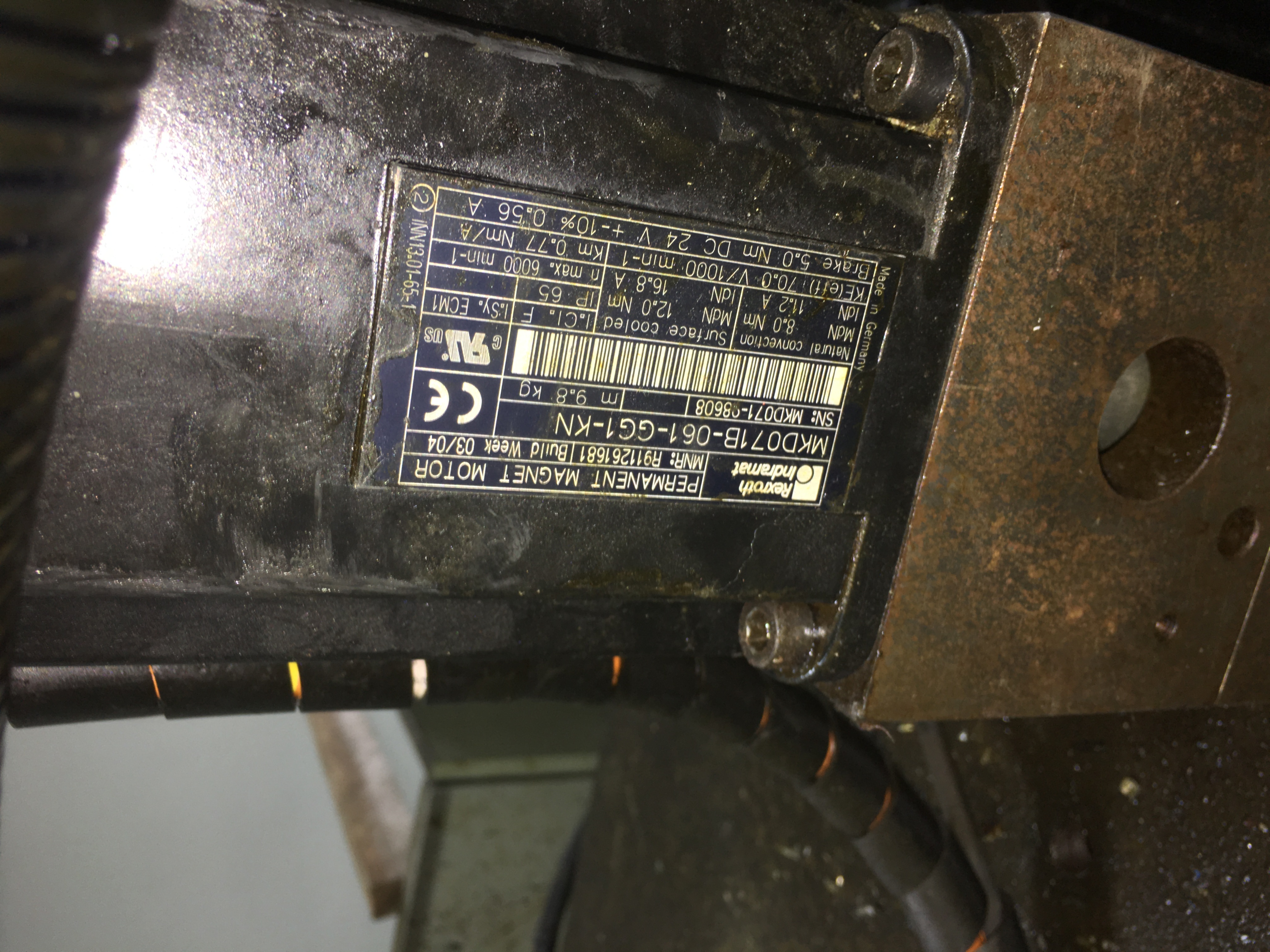

Moc dekuji za radu . Stalo se to dnes rano zatim jsme to nezkouseli ale zkusime ale jak myslite vyjet mechanicky ? To znamena sundat motor a rucne vyjet po kulickovem sroubu nad koncak osy Z ?? Jsme zatim ne moc zkuseny ... :D
Myslite ze je brzda primo v motoru ? V papirech se pise ze mame elektromagnetickou brzdu .. ??

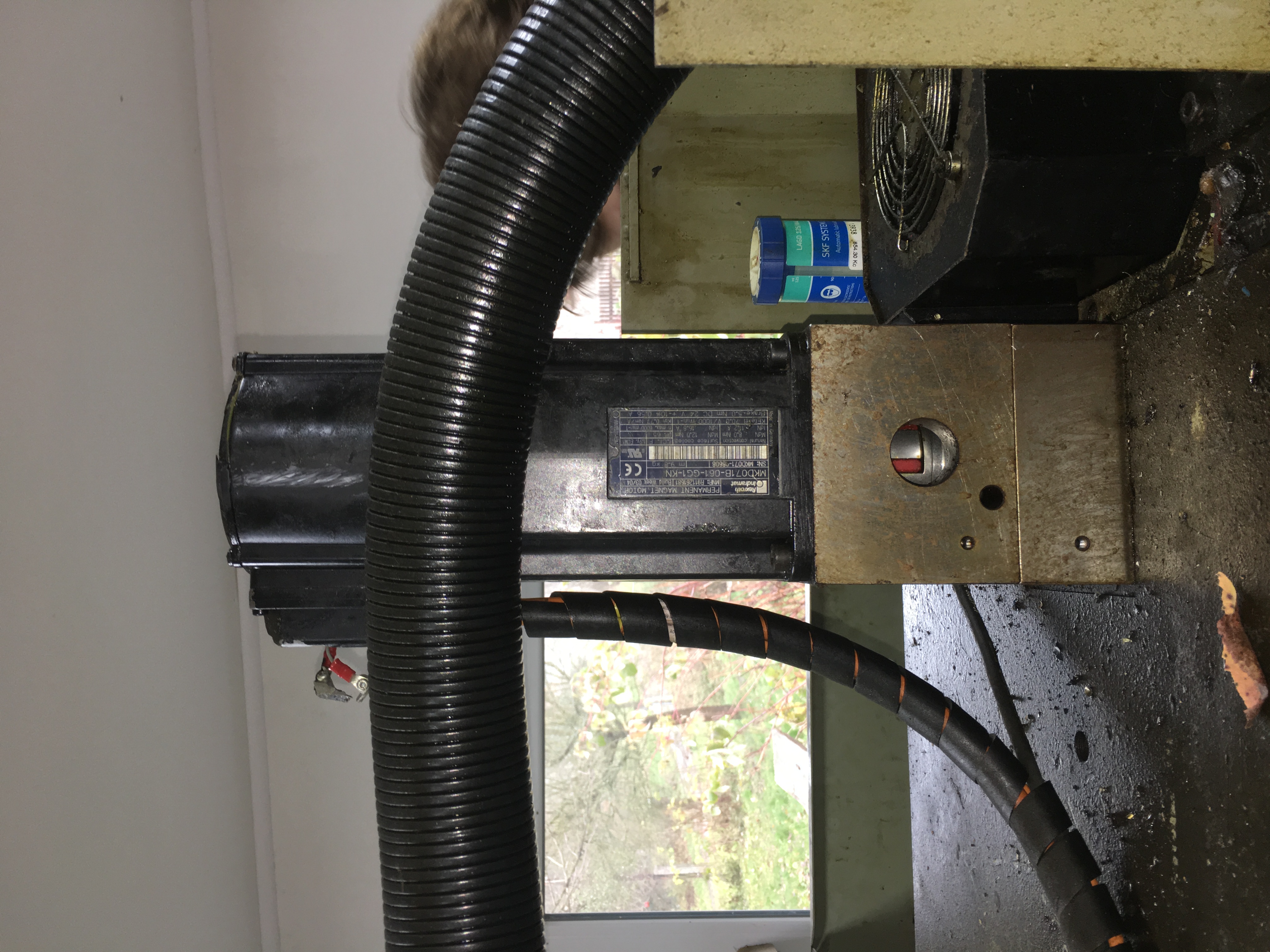

brzda je buď přímo v motoru a nebo je přímo na šroubu pod spojkou motoru.. to musíš zjistit sám..
většina strojů má na konci šroubu plošku a dá se točit jen šroubem, nemusíš sundávat motor.. ale zase musíš sundat kryt, nebo sundat motor.. otázkou co je rychlejší

Zkusim sundat kryt vretena mrknu na ten sroub vse zkusime .. Mame vse delat pri zapnute masine nebo vypnute ? Zase si rikam kdyz bude vypla tak ta brzda muze byt sepla nebo ze by to mechanicky vubec neslo .. Ten zvuk pri zapinani je strasne hlasity jak klakson z auta ... :/

Mame tam presne tento motor kde si myslite ze je ta brzda v dolni nebo horni casti ? Snad to bude pouze tim ..
Příspěvky: 8907
23. 11. 2017, 11:24
tak to je brzda přímo v motoru...
