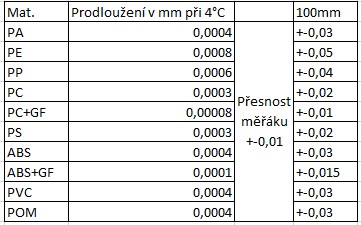

V práci používáme měrky na metrové díly do auta z PP. Tolerance na obvod dílu je +-3mm. Což se mi zdá docela rozumné, je to vlastně +-6mm na celkovou délku výlisku. Co se mi nezdá rozumné, že díly se měří po dvou hodinách co vypadnou z formy. Kolik může udělat dodatečné smrštění na metr délky dílu z PP po dalších 22h?

mělo by se měřit po 24 hodinách ale může se zpracovat metodika měření i po několika hodinách
prostě změříž jeden kus za 2 hodiny a pak za 24 a s dodatečným smrštěním budeš počítat při měření po 2 hodinách...u tak velkého dílu je důležitá jeho teplota

No právě, žádný korekce měření se neprovádí. Kdysi se tady nějak experimentovalo a zjistlilo se, že měření po dvou hodinách postačuje, že dodatečné smrštění je zanedbatelné. Jenže v té době jsme tady měli lisy max.200tunový. To znamená výlisky tak do 300mm délky. Jak šel čas, nakoupili se lisy až 2400t, lisuje se pro automativ s jejich šílenýma tolerancema, ale kontrolní postupy zůstávají stejný. No vzal jsem metrový výlisek a nechávám na 3D měřáku měřit po hodině roteče děr. Získám tak dodatečné smrštění po 6h pro PP. Sranda je , že dodatečný smrštění působí až 10 dní a že za těch 10 dní může udělat až 0,1mm na 100mm délky. Mě z toho tedy vychází, že výkresy výlisků jsou platné jen mezi prvním a druhým dnem výlisku při 23°C dle normy DIN 16 742. Jako dělat šéfa kontroly plastových výlisků musí být zážitek.

Dodal bych, že do tohoto ještě vstupuje dodatečné smrštění plastu, neboť norma DIN 16 742 nám říká, že díl měříme po 24 až do 48h. Ten jeden den může být zdrojem další nepřesnosti. Odhaduji to na další stovku na 100mm. Takže ten vzoreček by měl být +-0,03/100+0,01. Tedy +-0,04/100 +-0,07/200 +-0,1/300 +-0,3/1000 atd. Docela těžko stravitelné? No to jsou plasty.Běžně se objevují výkresy plastových dílů, kde jsou nesmyslné délkové tolerance. Problém výrobců plastových dílů je přesvědčit zákazníka, že ty tolerance jsou nesmyslně malé. Jeden z možných argumentů by mohl být přes délkovou roztažnost. Jestliže na výkrese dílu bude uvedena norma DIN 16 742, tak tato norma nám říká, že díl měříme při 23°C +-2°C. Rozdíl 4°C je dosti podstatný, neboť nám vygeneruje výrazné délkové odchylky.
Nejlepší opakovatelnou přesnost měření na 3D měřáku odhaduji na +-0,01mm. Když si to trochu zjednodušíme, tak obecně by mohlo platit, že u plastů bez skla je přesnost měření (+-0,02mm/100mm+0,01) délky. Tedy +-0,05/200mm +-0,07/300mm atd. O tuto nepřesnost by jste měli snížit tolerance na výlisku, aby jste měli jistotu, že Vám to zákazník nebude reklamovat. Tedy jestliže na výkrese dílu uvidíme u rozměru 200 +-0,05, tak už rovnou můžeme říci zákazníkovi, že to je mimo přesnost měření dle DIN 16 742.

- Prodlouzeni.jpg (32.28 KiB) Zobrazeno 6206 x

je to právě o tom že konstruktér keterý vymodeluje nějaký díl z termoplastu neuvažuje o úskalí měření roztažnosti atd
v praxi to pak dopadne tak pokud se obě strany dohodnou tak se provádí montážní zkouška vemeš díl a pokud sedí do protikusu a souihlasí všechny styčné plochy dle katalogu vad tek je to OK pokud se nedělá montážní zkouška přímo na díl, který není rozměrove dlouhodobě stabilní tak na základě jejich definoveného modelu například z duralu včetně montážních otvorů a jiných dosedacích ploch se díl zkouší na tento model
Jasně. Zástavbová zkouška by měla být nad výkres. Výkres by se měl dodatečně upravit. Bohužel se v tomhle procesu může objevit idiot, co tohle nechápe. Ke všemu se stává módou, dát po povrchu výlisku hustou síť kontrolních bodů. Tak to už je totálně v ... Kdo nemá vlastní měřák, co umí měřit dle 3D modelu, tak tomu se ty měrový protokoly pěkně prodraží. Jen pro představu, změření 24 výlisků nás přišlo na 40 000Kč. A přitom jsou to úplně vyhozený prašule.
