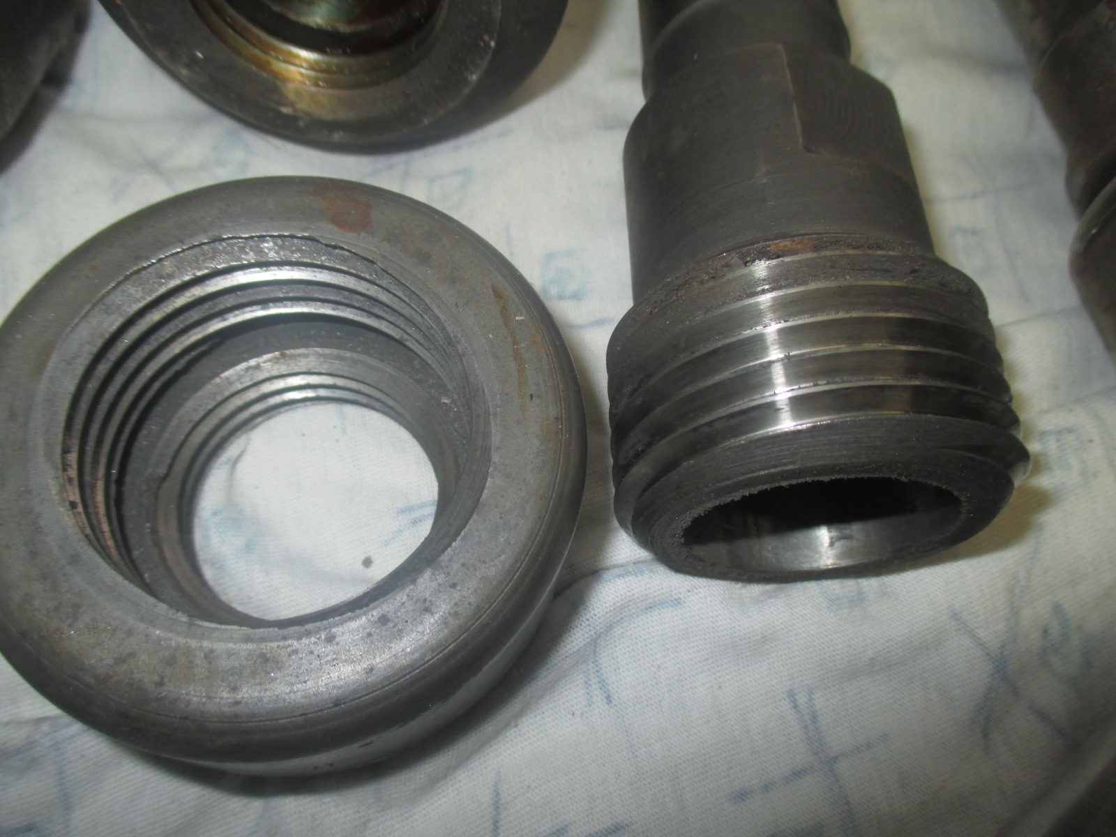

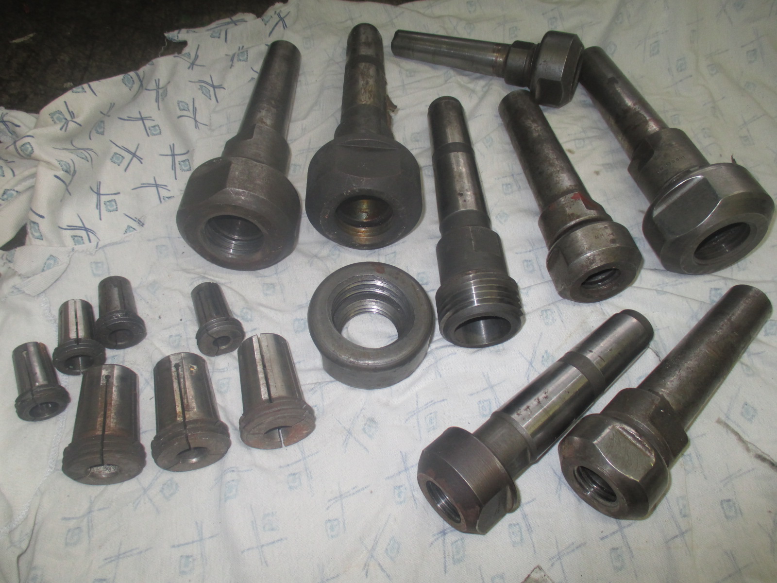

Dobrý den, dostal jsem k frézce tyto upínací hlavičky. Výrobce Zbrojovka. Myslím si že je to předchůdce JAL nebo se mýlím? Kleštiny se budou asi těžko shánět?
Příspěvky: 3819
3. 12. 2017, 6:28
neviem či to je predchodca, alebo sa vyrábali aj súčasne. každopádne viem, že jednu mám a po prvom použití letela do kúta. To nastavovanie v závite je riadny opruz. Raz je to málo, potom veľa, medzitým ti vykĺzne fréza z klieštiny na zem. Je ich plný bazoš skoro zadarmo. Ale asi miesto klieštin k tomuto vehementu by som si kúpil JAL-ku, dajú sa často kúpiť ešte zabalené za pár korún. Alebo rovno ER upínač.
Možno niekto má iné skúsenosti, ale za mňa nie.
vruboun
Příspěvky: 382
3. 12. 2017, 8:23
Tak tyhle jsem držel v ruce naposledy na učňáku a to je hodně dávno. Když už je máš a naučíš se s nima, asi to půjde. Jinak asi rovnou ERka - od ER16 ( s er11 jsem nikdy nedělal) rozsah upínání 1 mm, což s jalkou nejde.
mirek42
Příspěvky: 189
Registrován: 29. 3. 2013, 3:15
13. 12. 2017, 1:00
Pokud máš hlavičky a oříšky v dobrém stavu,tak nevidím důvod,proč je nepoužívat.Dělalo se s nimi naprosto běžně,jiné totiž neexistovaly. Trochu je opruz používání stranového klíče 60mm pro větší hlavičku.Nesetkal jsem se však nikdy s tím,že by měly jiný kužel,než metrický.Hlavičky JAL se začaly používat někdy v 60 létech.K těm však tehdy neexistoval oříšek o průměru 15mm.Fréz s tímto průměrem stopky však stálo bylo dost,korunkové,rybinové,čtvrtkové a různé pomůckové,takže aspoň pro tento účel se stále používaly.
