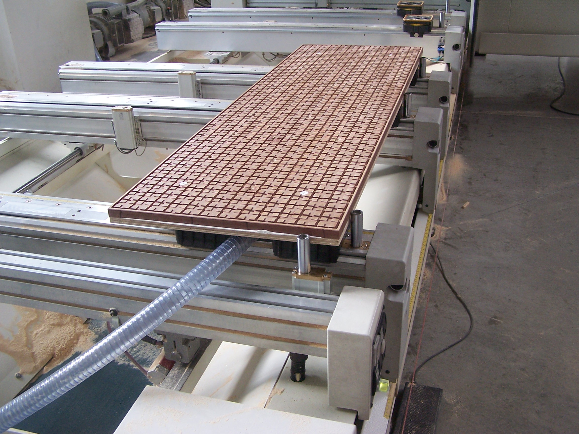

Ono to je strašně jednoduchý - dával jsem tu příspěvek, kde byl i link na video reálného stroje s tímto systémem upínání (možná proto mi ten příspěvek zmizel)
Ale v praxi je to jednoduché - používá se gumové těsnění z pěnové gumy. Něco jako je tohle :
http://www.hansanet.cz/oddeleni/137/%C5 ... ulate.aspx" onclick="window.open(this.href);return false;
drážka bývá ,,o fous´´ menší i mělčí, guma se do ní zlehka natlačí. Stůl bývá u fabrických mašin z hliníku - buď frézovaný, nebo z tažených profilů. Ten stůl má rastr otvorů, které ústí do kanálků rozvodu podtlaku.
Jednomu zákazníkovi jsem to dělal z kartitu, kdy kartitová deska měla na povrchu frézovaný právě ten rastr, rozvod jsem udělal tak, že jsem do vodovzdorné překližky vyfrézoval kanálky a pak jsem jen zespod připojil hrdlo pro přívodní hadici od vývěvy (pravda, ještě tam byly ventily pro přisátí / přivzdušnění )

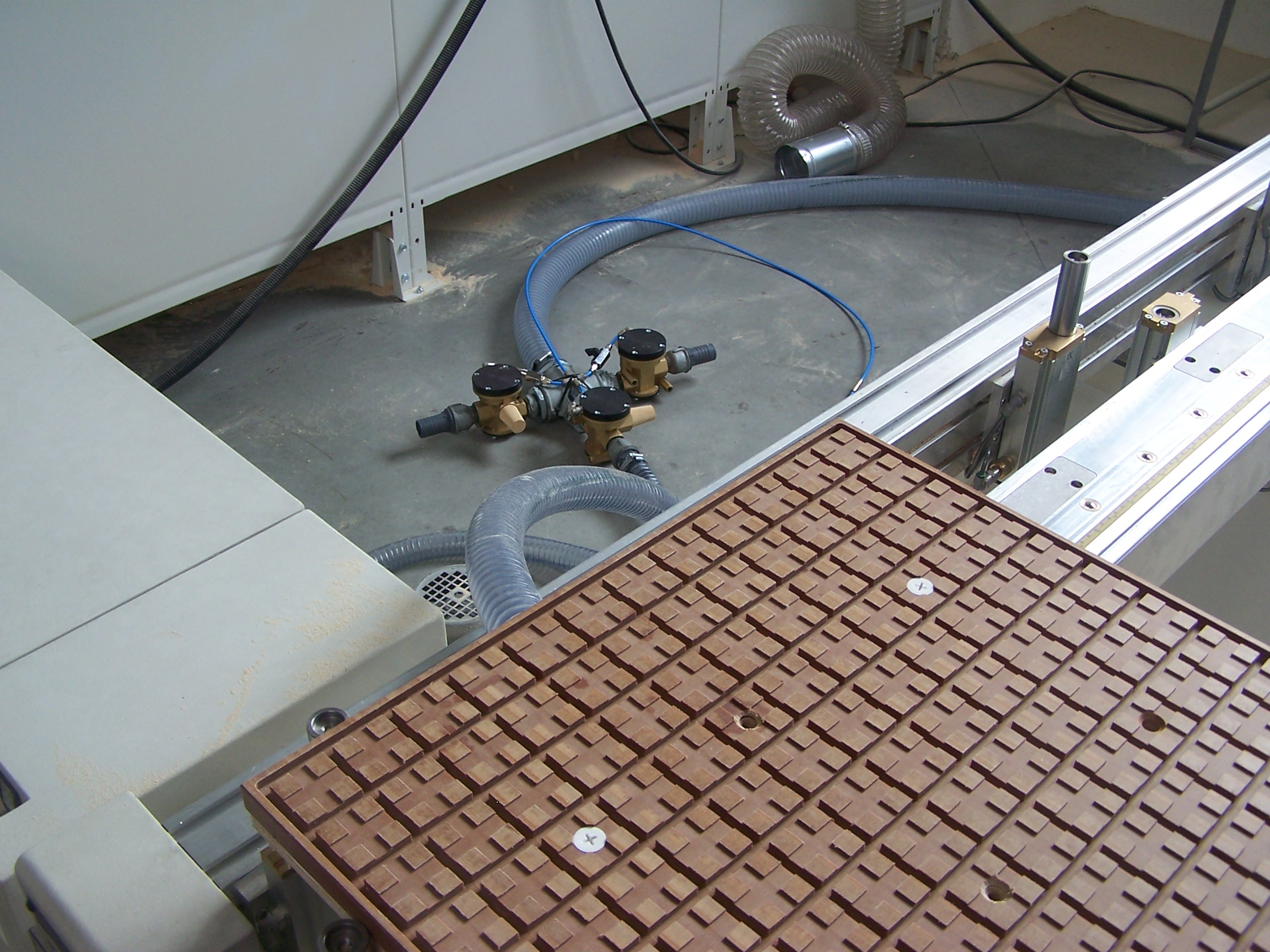

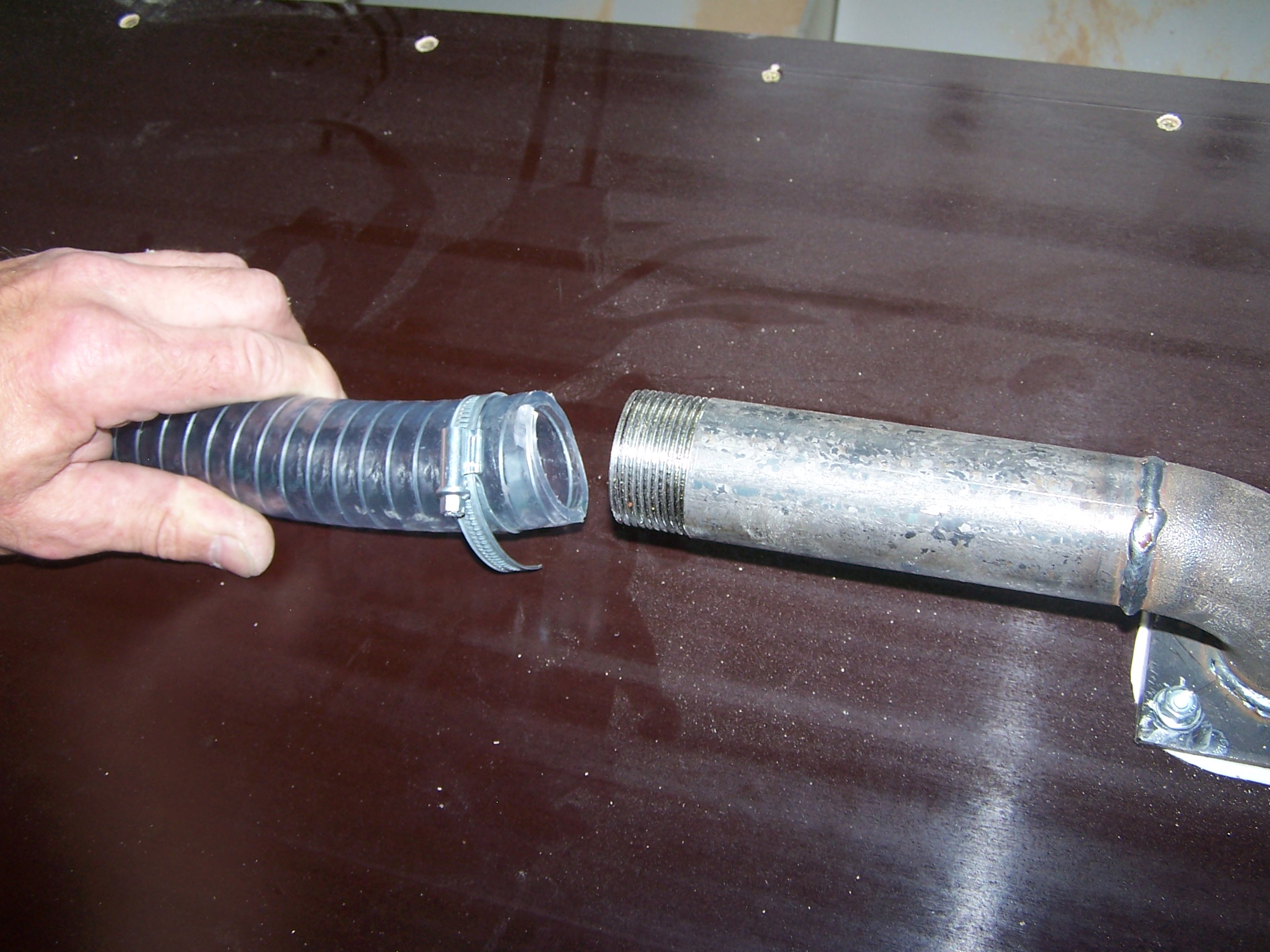

Nějaký fotky jsem našel - právě toho kartitového
Na té první fotce je vidět rastr, pak podlepená vodovzdorka a přívodní armovaná hadice. V pozadí jsou vidět vývěvy- každá 250 m3
Na druhé je vidět detail rastru, plastové špunty v něm, v pozadí přívodní hadice od vývěv a podtlakové ventily ( tři jsou proto, že zákazník chtěl tři nezávislé stoly.)
No a na té třetí je vidět přívodní hrdlo podtlaku ze spodní strany stolu
