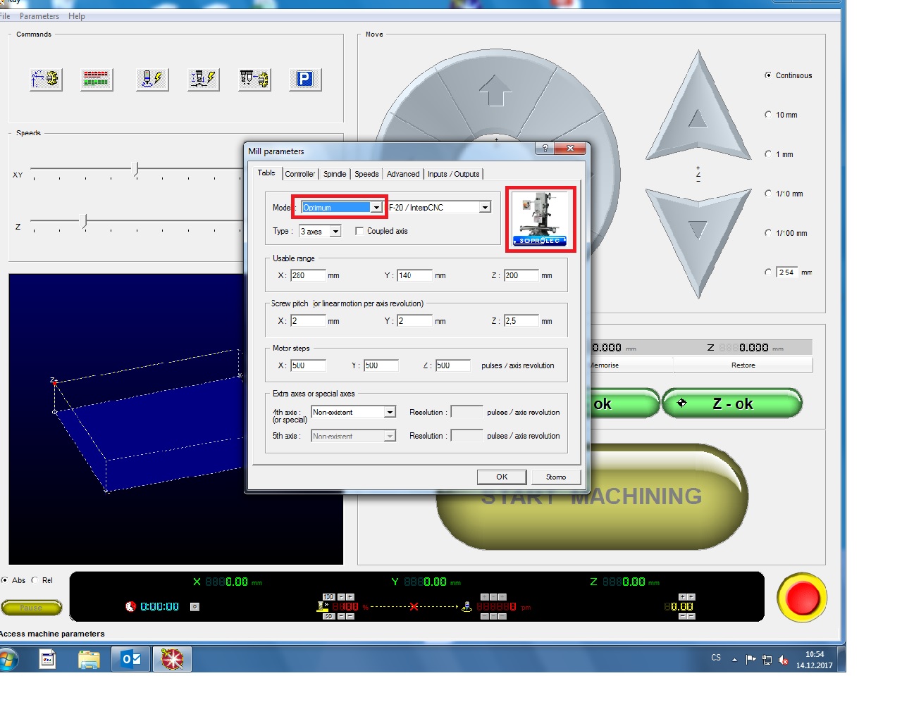

Příspěvky: 1965
Bydliště: Most
14. 12. 2017, 9:58
Zkouším spousty možností / označeno červeně / a vedle je hned náhled stroje a všude je frézka nebo laser ale o soustruhu ani zmíňka.
To samé nabízí i při instalaci. Večer si zkusím ještě pohrát.

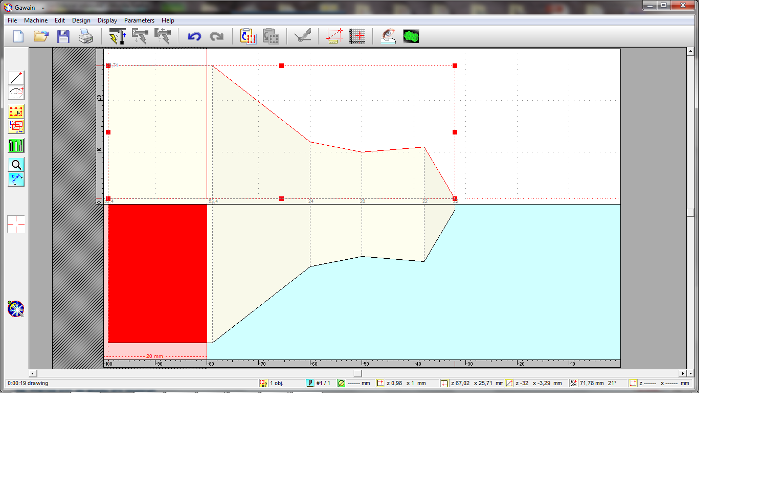

Pustil jsi ten modul gawain turn?
Stačí to normálně smáznout nikam do registrů se to nezapisuje je to jednoduchý program.
Mě to normálně maká, nakreslil jsem něco v dxfku naimportoval a výsledek.
Mám ale doma demo, usb klíč mám někde v dílně, kupoval jsem hobby licenci tak to mám komplet.
