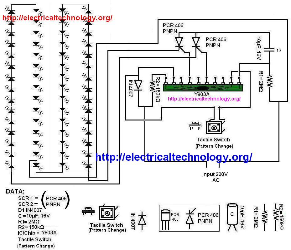

Jak zapnout trvalé svícení LED ihned po zapnutí (obrázek přiložen) do síťové zásuvky (bez nutnosti stisknutí tlačítka)?
Napájení je 230V a na světelném LED řetězci je =230V.
Napájet odpory přímo na gate (báze)? Jaká asi velikost rezistorů?
Či jiné řešení? Nechci vše demontovat a přebastlit.
Děkuji za radu.

přeletuj to před vstup na tentyristor nebo co to je , vůbec neřeš trvalé otevření .

Dík. Váhám, protože nevím, zda tyristorem neřídí proud na LED. Zkusím přímo před tyristor přepájet jednu větev.

Kdyz se tlacitko drzi stisknute a vrazi se to do zasuvky udela to co? - Ja jen jestli by nebylo nejjednodusi proklemovat to tlacitko.

Ahoj, ty odpory jsou v řetězu - když se podíváš zblízka, jsou vidět. A když je řetěz starší, tak jsou obvykle zhnědlé teplem. Já to řeším tak, že krabičku vyhodím ty čtyři vývody z tyristorů spojím a přes malou (1N4007) diodu připojím síťový kabel. Vláďa

prcek - Při stisknutém tlačítku a zapnutím do sítě 230V naběhne první z 8 programů svícení a to je demonstrační předvedení zbývajících 7 režimů svícení.
1asv - Nechce se mi předělávat (manželky si vymyslí, že chce zpět blikání a já budu znovu spravovat). Přemostění tyristorů bude nejjednodušší řešení. Mám LED řetěz napojen na standardní časový spínač za 70 Kč z obchodu.

Asi budes musiet tyristory vybrat von,teda triaky a tak to preklenut, len neviem ci to vydrzia ledky.

A čo keby si tam jednoducho namiesto toho spínacieho tlačítka dal rozpínacie? :wink:

Aco mu vyřeší rozpínací tlačítko? stejně jakokdyž dá klemu - pojede demo jak psal.

packa píše:Aco mu vyřeší rozpínací tlačítko? stejně jakokdyž dá klemu - pojede demo jak psal.
rozdiel je v tom, že s klemou mu pojede jen to demo.
no s tlačítkom bude stále možné ten program vybrať/cyklovať.
samozrejme to nerieši automatický nábeh konkrétneho predvoleného programu (ak si to teda nepamatá posledný stav), ale o tom tu zatiaľ zmienka myslím nebola :D
