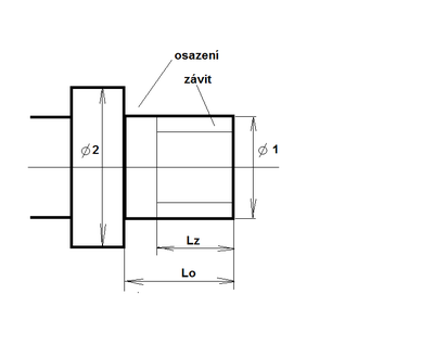

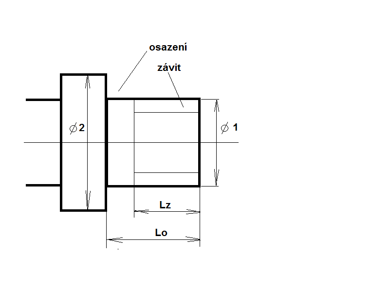

Pro výrobu je nutné změřit ještě tyhle paramery
Průměr 1 - průměr osazení
Lo - délka osazení a závitu
LZ - délka závitu
Průměr 2 je dobré znát protože by měl být minimáním vnějším průměrem příruby.
Ještě se zeptám, nemáš na konci závitu otvor?

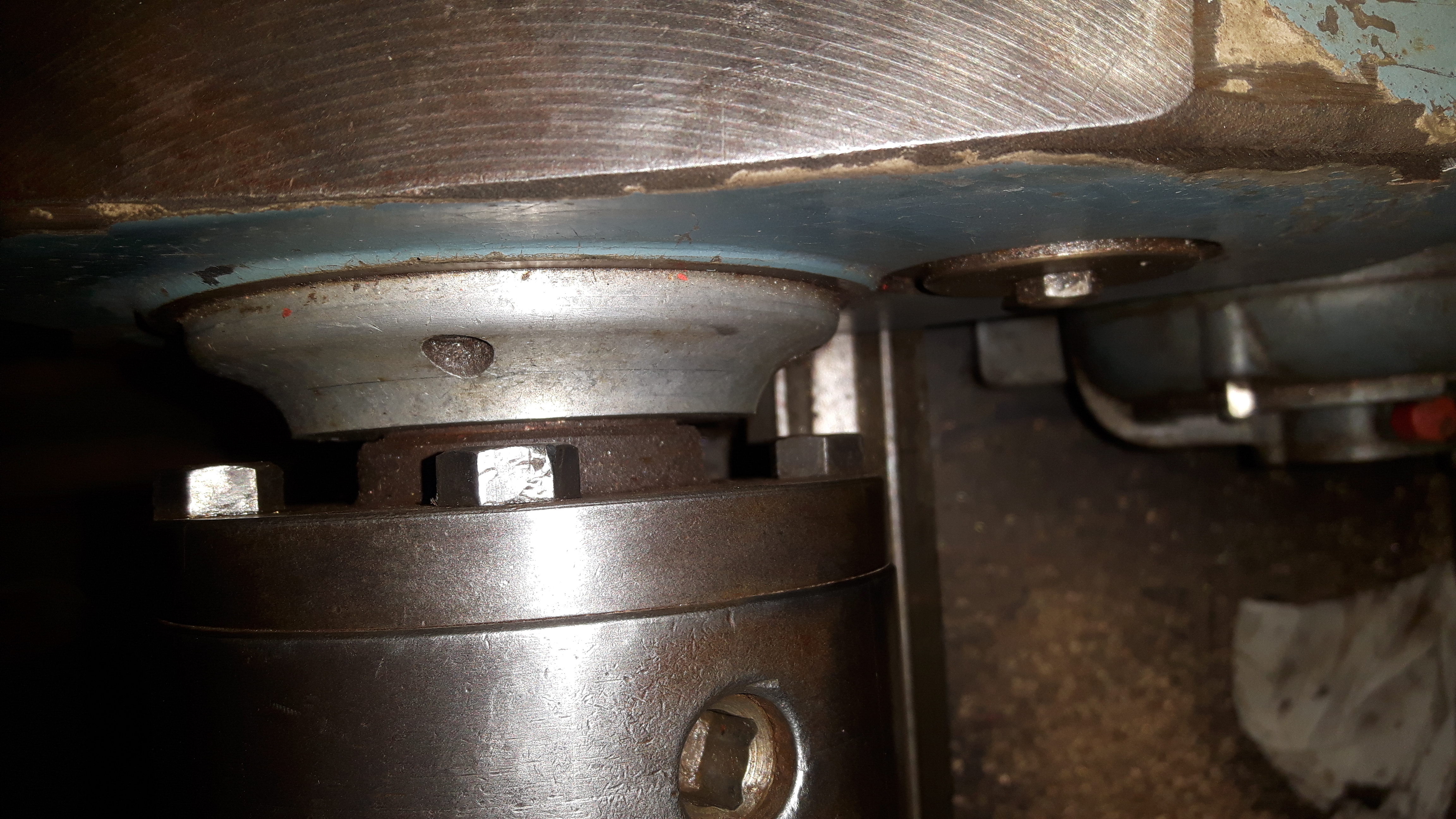

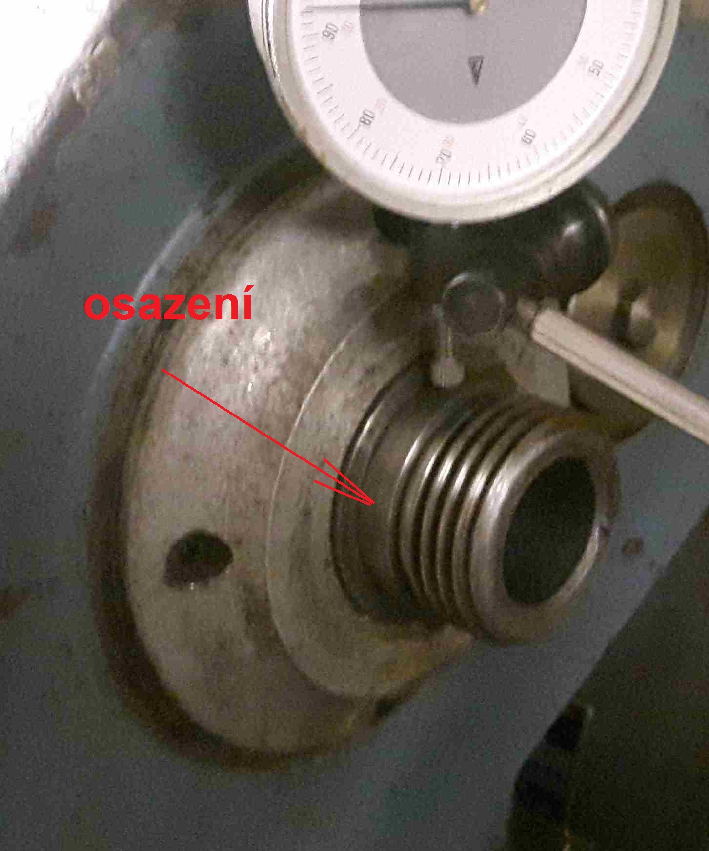

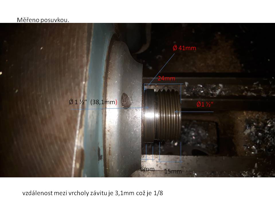

rehy1
Příspěvky: 188
Registrován: 18. 12. 2014, 2:18
24. 12. 2017, 12:28
Osazení a závit mají stějnou velikost. Těch 41mm je asi na ložisko. Stejně nejlepší bude poslat i původní přírubu. Bohužel mikrometr budu mít až 28.12. musím jej dovést z chalupy. Doma mám jen malý. Žádný otvor tam není

Ještě mám dotaz - ta tvoje příruba dosedne až na to osazení?
rehy1
Příspěvky: 188
25. 12. 2017, 4:41
Prakticky je až do konce osazení
Zdenek Valter
Příspěvky: 5468
Registrován: 9. 1. 2009, 5:16
Bydliště: Ústí n. L.
25. 12. 2017, 4:56
rehy1 píše:Prakticky je až do konce osazení
Jo to vypadá, je to O.K. - příruba je opravdu na doraz.
Tím spíš bych se pustil do její úpravy. ;-)
