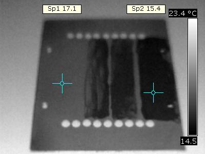

zkusím také trochu svých postřehů- vzhledem k tomu, že měření pomocí termokamery a bodových infrateploměrorů je částí mé profesní práce, mám k dispozici jak termospray tak papírové nálepky - oboje od TMV SS Praha - FLIR (firma má převážně zastoupení FLIR). Spray drahej jak potvora a při bližším zkoušení a průzkumu bych dal krk za to, že nejde o nic jiného než o černý matný, či bílý matný (oba dva emisivitu 0,96). Pokud by jsi chtěl, mohu ti klidně něco co doneseš načernit či nabílit, ovšem jsem z Brna... Ale nebál bych se vzít černý matný spray a použít jej jako substituci toho origo. Co vidím jako větší problém, je přesnost měřáku jako takového, u nechlazených termokamer a boďáků většinou deklaruje výrobce přesnost měření plus/minus 2°C či 2% z měřeného rozsahu....bez předchozí kalibrace za pomoci černého tělesa je přesnost tedy relativně nízká (srovnával jsem několik různých bodových infrateploměrů od různých výrobců a ten rozptyl byl opravdu velký, taktéž kamery)...Vždy si budu stát za tím, že pro změření toho, zda se hřeje ložisko na mašině a nebo která pojistka je teplejší je to OK, ale pro naprosto přesné měření absolutní teploty to není vhodná metoda (a to jsem měřil i takové skopičiny jako třeba teplotu lidského střeva při jeho resekci na chirurgickém sále)...
To Berni: to znamena, ze kdyz nacernim ( predpokladam min vrstvou) cernym matem spray co mam nejaky referencni predmet u ktereho se budu snazit drzet konstantni teplotu, budu mit sanci hranim s prepinam emisivity v menu pristroje dopracovat se urcite uzivatelske kalibrace ??
No dalo by se to tak udělat...ty si vlastně vyrobíš jakoby "šedé těleso" o emisivitě určené tou černou barvou a podle toho si zkalibruješ ten infrateploměr. Pokud by jsi použil termokameru, tak tato korekce se dá dělat až při hodnocení radiometrického JPG (přímo v programu, např. free je QuickReport od FLIRu, se dá potom měnit emisivita). Ona emisivita není ale jediným parametrem, který ovlivní hodnotu zobrazené teploty. Další faktory jsou vlhkost vzduchu (obecně složení), měřící vzdálenost, pokojová teplota (tedy přístroje) a také a to hlavně odražená teplota (tj. teplota, která je zrcadlena v měřeném objektu- nejlépe vysvětlit na zrcadle...pokud budu měřit teplotu zrcadla, díky jeho nízké emisivitě vlastně měřím teplotu zde zrcadlících se objektů, resp. detekuji jejich IR záření odražené zrcadlem. Pokud zrcadlo začerním = zvětším emisivitu - snížím množství odraženého IR okolních těles a to detekované záření je emitováno pouze povrchem zrcadla - tedy měření bude přesnější). V software pro analýzu radiometrických JPG jde samosebou všechny tyto hodnoty nastavovat, zrovna tak v trochu lepších termokamerách. V reálu je třeba pohlídat si, aby v okolí měřeného předmětu nebylo nic, co by mělo výrazně jinou teplotu - at už vyšší či nižší (pokud, tak je třeba objekt zastínit).
Pro názornost je v příloze termosnímek hliníkové desky, jejíž povrch je napatlán tuším indulonou, EKG gelem a nějakou desinfekcí (vše již v zaschlém stavu) - proto se zdá povrch různě teplý- ovšem není, jen je v různých místech různá emisivita a vše bylo hodnocenou špatně za pomoci jednotné emisivity.
