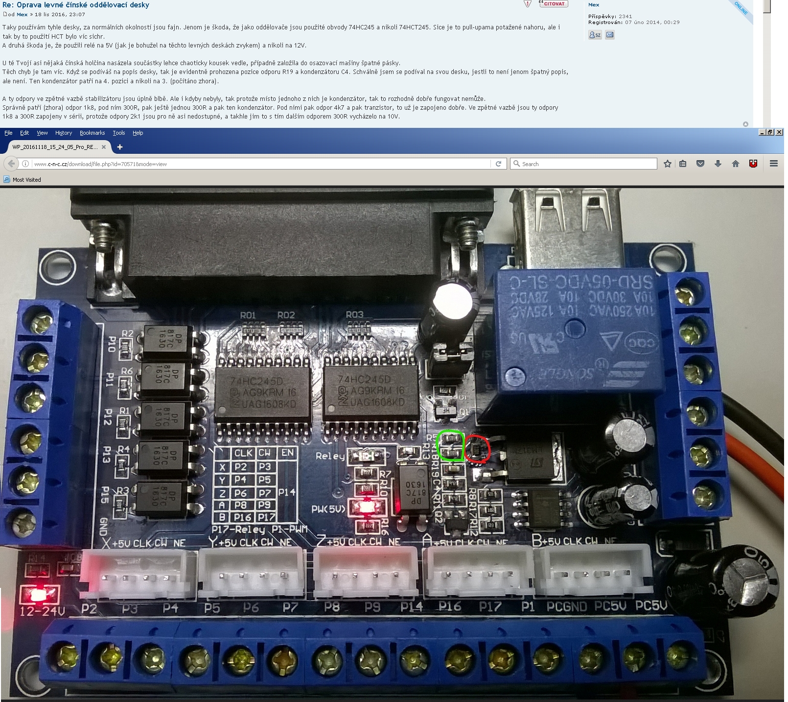

Zdravím všechny
Sehnal jsem pro řízení své cnc frézky oddělovací desku z aliexpressu viz odkaz https://www.aliexpress.com/item/Free-sh ... 45009.html
Snažím se mašinku oživit, ale problém nastával při připojení LPT kabelu k desce. Modré relátko se vypínalo a motory se točily volně jak kdyby do nich nešla elektrika. Po odpojení kabelu deska naběhla a motory držely. Přemýšlel jsem, kde může být chyba a příčinou je špatné nastavení pinů v machu. Zde na foru jsem již našel od jednoho uživatele nastavení jiné čínské oddělovací desky, neváhal jsem a hodnoty jsem vyzkoušel, ENEABLE hodnoty fungovaly ,vřeteno šlo také zapnout a vypnout, ale když jsme chtěl pohýbat osama tak motory pořád knučely a nevěděly kam se točit a nebo se točily na jednu stranu a potom při dalším zmáčknutí na druhou stranu a to jsem mačkal jednu a tu samou klávesu na klávesnici.
Nemáte někdo prosím zkušenosti s touhle deskou popřípadě kompletní nastavení pinů téhle desky či nějaké rady co a jak ? Budu vděčný za jakoukoliv radu.
15. 1. 2018, 9:29
Tyhle desky někdy měly problém s osazením součástek kolem stabilizátoru 10V, na jedné sérii v tom byla chyba.
Ale pokud jsou osazené dobře, tak je to podle mě dobrá deska za dobrou cenu.
Máš tam připojené externí napájení 5V (třeba přes to USB)? A pokud budeš chtít použít i vstupy, tak musíš připojit i 12V.
Jak to máš zapojené? Namaluj obrázek a napiš, jak máš přiřazené signály v Machu.
A pro začátek signál Enable na driverech vůbec nepřipojuj.

Vzdyt ty piny mas primo v tom odkazu napsany...... P2 step X, P3 dir X atd....a na desce je to taky !!!
a pokud ti to nejezdi dobre, tak hledej chybu v dratovani anebo driverech anebo v par portu anebo v kabelu.....
tady si zkontroluj soucastky na desce a podekuj MEXovi ze to nasel a popsal....
