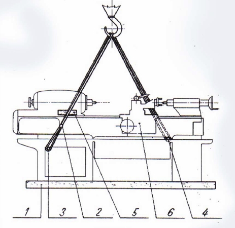

nakladat tak ako na obrazku alebo tak ako to ma v popise RD teda za uplny spodok treba mat trpezliveho prepravcu vyvazit tu masinu na gurtniach chvilu trva a spytaj sa na cenu nakladky / vykladky radsej do predu

Nastesti si pujcim od tatina z prace auto s rukou tak to bude na nas jak to nalozime :)
