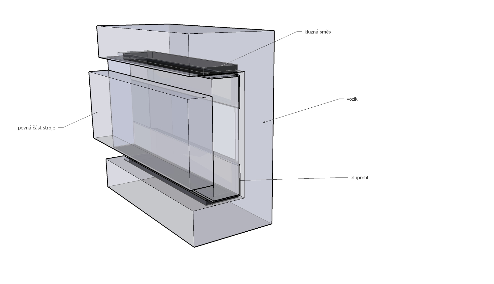

Tak rozhodnuto. Jdu stavět Joea, jen ho chci trochu prodloužit a místo poháněných šroubů tam budou rotační odlévané matice s TR šrouby. Napadá někoho jak lépe vyřešit ty pojezdy? Momentálně mi jezdí ložiska po eLkových hliníkových profilech, jenže po půlroce provozu se to na tom hliníku začíná projevovat. Napadlo mě požít kluznou směs GS super fluid proti alu profilům. Viz obrázek. Prosím o připomínky.

Pokud nejsou finance na podepřené tyče + ložiskové domky tak bych osobně šel do ložisek které budou jezdit po ocelové tyči, ty ložiska tu tyč taky "oválcujou" ale určitě to vydrží více než al profil a tyče se dají v případě opotřebení pootočit...
