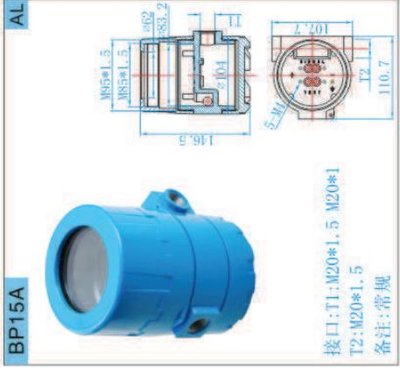

Zdravím, potřeboval bych zjistit hrubý nástřel ceny výroby formy ( tlakové lití?) a ceny Al odlitků pro série cca 300ks pro výrobek v příloze. Výkres orientační, ale zhruba podobné rozměry a tvary. Vím že se to takto nedá určit, ale třeba někdo něco podobného už vyrábí. Jedná se o těleso pro elektronický přístroj s displejem. Základ je těleso s otvory pro kabely (šroubovací průchodky), těleso se uzavírá dvěma víčky na závit. Následné obrábění - pouze závity.
V Současnosti podobné, ale ne tak tvarově složité vyrábím z kalibrované tyče obráběním. Nemám žádné zkušenosti s odlitky a technologiemi odlévání, jen si něco málo pamatuji ze školy. proto tento dotaz. jde mi spíš o cenu formy toho tělesa a od jakých množství by se o mohlo vyplácet. díky

Cenu za formu pro klasické tlakové lití Al. sem radši ani nenapíšu (nejsem tolik odvážný :mrgreen: ), ale už od nějakých třeba 500 000ks (seriovost) by to mohlo :mrgreen: vycházet docela dobře (spíš jakž takž).
Informaci "kalibrovaná tyč" :shock: nerozumím.

Na tohle se používá technologie přesného lití metodou vytavitelného modelu (vosku).
Formy jsou duralové a na obráběné plochy se dává přídavek asi 0,25-0,5 mm.
Na přesnou cenu nestačí takovejhle canc ,je potřeba 3d model aby bylo jasné kolik má mít budoucí forma trnů jader ,dělení atd .
Odhadem je cena formy 50 000Kč ,přesně to jde říct až se bude vědět jak to přesně vypadá .
Ceny odlitků se pohybují od 700-1000 Kč/kg podle materiálu tepelného zpracování ,složitosti součásti ,počtu jader atd.
Pak je ještě varianta lití do písku ,to je ale přesností a povrchem jiná kapitola.

V první řadě na tom barevným fleku :shock: nahoře jsou dílce tři (levý, pravý, mezikus) a tvar to žádný úplně jednoduchý teda nemá - pro seriovost 300ks to je na první pohled konečná.

Rozdílné je prakticky všechno - jednak natavený hliník namáhá formu podstatně víc (viz naprosto nesrovnatelné teploty pro hliník a pro plasty - forma rozměrově "cykluje" při každém vstřiku), výkon co se musí odvést z formy na hliník je taky nesrovnatelně větší, problematika tuhnutí a potlačení nalepování (nástřik) je taky úplně jiná. Temperuje se běžné na 200 -250°C (to je taky proti plastům nesrovnatelné).
Tlaky bývají do 250MPa, obvyklý materiál pro dutinu (tvarovou vložku) 1.2343, zušlechtěná a nitridovaná.
Forma je obvykle navrhovaná na konkrétní lis (na rozdíl od relativně univerzálních forem na plasty).
Při seriovosti 300 :shock: ks se ani nedostane přes vrátnici, natožpak, že by to někdo vůbec chtěl nasadit na lis.
Pokud by to mělo být odlitý z hliníku, tak při takové prototypové seriovosti skutečně připadá akorát v úvahu ztr. vosk - ale bude muset udělat tři formy (ne úplně jednoduchý) a pak ekonomika bude jaká bude - při ceně forem a ceně vlastní lití, to bude pěkná pálka :shock:
