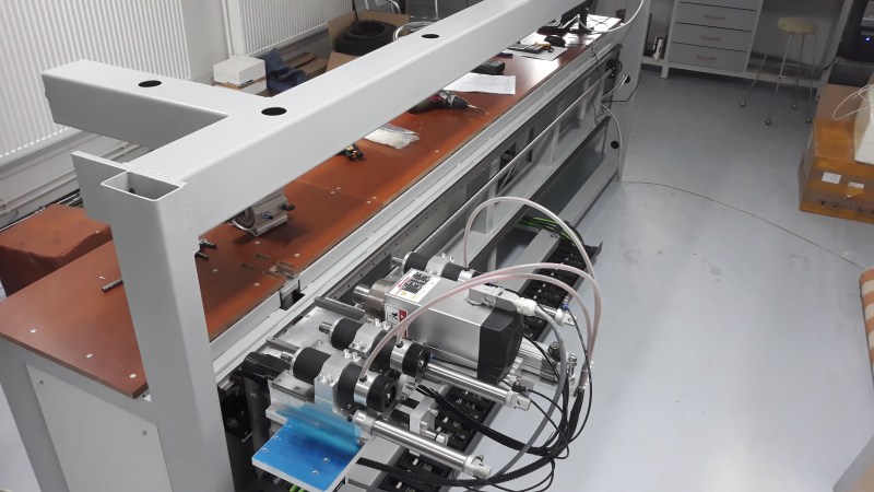

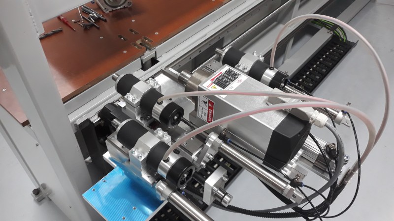

Nazdar, riesim problem:
Mam stroj, ktory ma 4 vretena(z toho 1 hlavne) a dve zony pritlakov a dva "origin" dorazove koliky.
Vretena maju dvojcinne piesty ovaldane 5 cest. ventilmi. To znamena, ak mam na vystupe (napr. hm2.5i25.0.0.output-10) signal HIGH,
vreteno sa vysunie a sucastne aj zapne. Ak opacne, signal LOW, tak signal spadne a vreteno sa zasunie a vypne.
Zatial to ovladam M kodmi 100-199.

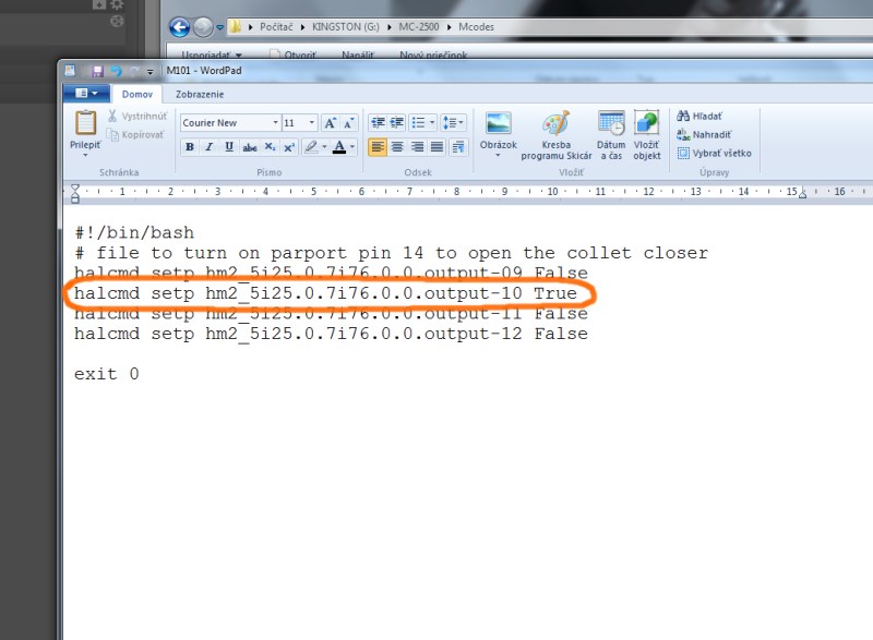

Vytvoril som si spustitelne subory(vid obr) zadal cesty do suboru .ini a funguje to. ALE!!!
1. problem:
Neviem ako osetrit to, ze ak sa vreteno vysuva, tak potrebujem spravit osou Z pohyb do zadu (konkretne G53 G0 Z0), aby nenastala kolizia vretena do materialu.
Je to mozne nejako dopisat do toho spustitelneho suboru? (M101 atd)

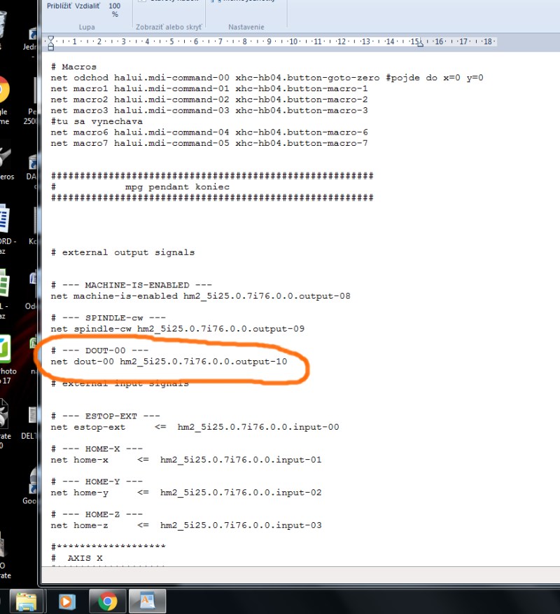

3. problem:
Ak nalinkujem v HALe nejaky vystup (napr. net spindle-cw hm2.5i25.0.0.output-09) tak M kod uz prikaz ignoruje.
Nejak to riesia podmienkou v tom spustitelnom M subore. Vie niekto presnu syntax?

Problem c.3
Ak v subore HAL nalinkujem digit. vystup c.10
Tak mi ignoruje digit. vystup v subore M101. Nehlasi ziadnu chybu, iba to nevykona.
Ak to v HAL subore zamrieskujem(zmazem), tak M101 subor je funkcny.

takhle to nemůže jít.. abys ho mohl natvrdo dát do stavu 0 nebo 1 nesmí být připojený k jinému signálu.. pokud to takhle chceš dělat tak si ten signál musíš rozdvojit
- robokop
- Site Admin
- Příspěvky: 23392
- Bydliště: Praha
Nemuzes ze dvou mist nastavovat jednu vec
Net to propojuje trvale
Tj jako kdyz to propojis dratem
Co je na jedne strane to je i na druhe
Vstup cte stav jineho vystupu a ihned tu hodnotu kopiruje
Pak chces tim setp nastavit jinou hodnotu
Co ma platit za hodnotu
Ta ctena z toho vystupu nebo ta od setp
Vytvoril jsi neresitelny stav

Ne tose neda rict spatne to chapes
Jakmile je tam net tj je jasne jaka informace odkud kam proudi nemuzes do toho z boku poslat jinou informaci
Tj net ma navrch a je jedno odkud je zavolanej
Proto taky nejde vzit net a propojit dva vystupy na jeden vstup
Taky by nebylo jasne kterej z tech vystupu se na ten vstup ma poslat v danou chvili

Takze takto:
Da sa to urobit x sposobmi, ja som isiel na to takto:
Co sa tyka nastrojov vo vretenach a samotnych vreten zvolil som to takto:
Moja situacia ma iba jedno hlavne obrabacie vreteno bez ATC, cize postaci iba nastroj T1 kde si menim nastroj iba po otupeni.
Spomenul som si na profi drevoobrabacie stroje SCM kde hlavne vreteno malo cisla nastrojov od 0 po 100 a pridavne agregaty(vretena) od 100 po 200
Takze stacilo zadat v tabulke nastrojov okrem offsetu dlzky aj offsety v smere x a y. Hotovo.
Spravil som si tie bash subory kde som osetril aj tu zmenu vretena za ine vreteno kde sa os z posunie max. dozadu(hore) a zaroven som volal dalsie podprogrami ktore som potreboval po zmene vretena.

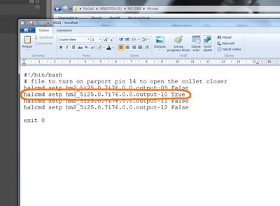

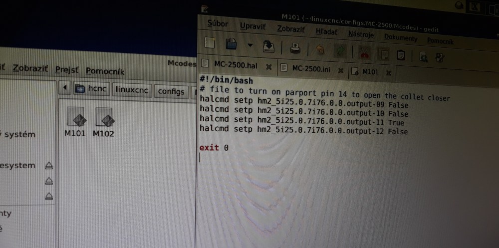

Priklad Mkodu:
#!/bin/bash
halcmd setp halcmd_setHaluiModeMdi true
axis-remote -m "o102 call"
halcmd setp hm2_5i25.0.7i76.0.0.output-11 False
halcmd setp hm2_5i25.0.7i76.0.0.output-12 False
sleep 1.5
halcmd setp hm2_5i25.0.7i76.0.0.output-10 True
exit 0
Samotne spustetie Mkodu v mode MDI fungovalo perfektne a aj samotne spustenie bash suboru a aj pohyby fungovali. Ale...
Ak som zadal Mkod do samotneho nejakeho .ngc programu tak ten Mkod tak rychlo prebehol, ze stihol v zlomku sekundy spustit a vypnut
iba piny a na ostatne prikazy ako napr. volanie podprogramua funkcie "sleep" uz necakal. Pouzitelne dobre na zopnutie a vypnutie pinov.
Dalej som sa nedostal. Neviem ako to osetrit.
