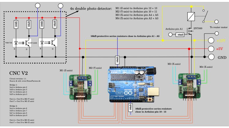

DC motor jako pohon posuvu
Dobry den,chtel bych postavit neco podobneho jako toto http://www.homofaciens.de/technics-mach ... -v2_en.htm" onclick="window.open(this.href);return false;
DC motory + optobrany + Arduino
Ale rad bych to ovladal Machem nebo nejakym jinym programem nez pres prikazovou radku.Poradite mi nekdo ? Popripade jaky jiny driver pouzit nez Arduino.

Neslo by jen o malovani,ale i o graviovani,konstrukci mam jinou,ale libi se mi ze jsou pouzity dc motory a optobrany pro sledovani pozice motoru Tak se jen ptam,jestli je lze ovladat Machem i v pripade zneny driveru z Arduinachb píše:a cílem je co ... pohrát si se stavbou kde je trocha mechaniky a trocha elektroniky a pak malovat propiskou kružnice ? Ukázaný postup plní jen toto.

Ano,dokazu to udelat,jak mechanicky,tak elektronicky,nepotrebuju mit 3200kroku na otacku,notor z autodrahy tam taky nebude.Ptam se opet,jestli jdou ridit dc motory machem,nebo ne popripade jaky driver.Lze pouzit to Arduino,nebo ne ? Na nic jineho se neptam.

pokud vím, tak Mach neumí řídit polohu ve zpětnovazební smyčce
umí jen tupě odesílat impulsy s významem "popojeď o xxx směrem Y", tj. řízení step-dir
DC motor sám o sobě neumí nic jiného, než měnit rychlost podle přivedeného napětí
tj. driver pro ten DC motor by musel pomocí zpětnovazební polohové smyčky umět informaci o požadované poloze (step-dir) převést na napětí (=rychlost) a uregulovat to
nic jednoduchého
ne že by to nešlo a pokud je cesta cílem, hurá do toho
pokud tuhle úlohu (řízení v polohové smyčce) dokážeš nacpat do Arduina, hurá do toho
praktický smysl to ale nemá

Dekuji za odpoved,myslel jsem ze by se DC motor dal pouzit jako servo a optobrany jako encoder,jako je na odkazu nahore

Asi takto http://www.audiohms.com/en/blog/item/15 ... ervo-motor" onclick="window.open(this.href);return false;
principiálně by to šlo viz má odpověďLhacer píše: Dekuji za odpoved,myslel jsem ze by se DC motor dal pouzit jako servo a optobrany jako encoder,jako je na odkazu nahore
ale v tom odkazu jen k motorku přidělal enkodér ze kterého lezou impulsy
teď jen donutit ten motor, aby když má popojet o 1mm aby o 1mm popojel
to je ta zpětnovazební polohová smyčka
jen to udělat + nezbytná teorie
jednoduše pospojovat hotové krabičky asi jen tak nepůjde

No jenže k tomu zase potřebuješ analogový servo driver se vstupem +-10VLhacer píše:.......Asi takto http://www.audiohms.com/en/blog/item" onclick="window.open(this.href);return false;Lhacer píše: Dekuji za odpoved,myslel jsem ze by se DC motor dal pouzit jako servo a optobrany jako encoder,jako je na odkazu nahore
A co takhle ?Zdenek Valter píše:No jenže k tomu zase potřebuješ analogový servo driver se vstupem +-10VLhacer píše:.......Asi takto http://www.audiohms.com/en/blog/item" onclick="window.open(this.href);return false;Lhacer píše: Dekuji za odpoved,myslel jsem ze by se DC motor dal pouzit jako servo a optobrany jako encoder,jako je na odkazu nahore
Nemyslim si, ze by arduino stihalo nejak solidne spocitat jak rychlostni tak i polohovou smycku, navic pro 3 osy. Ja pred casem delal jen polohovou regulaci (o rychlostni PID se staral driver). Byl tam na kazdou osu nejaky 16 bitovy DSP od Michrochipu a stejne to fungovalo dost nevalne.
