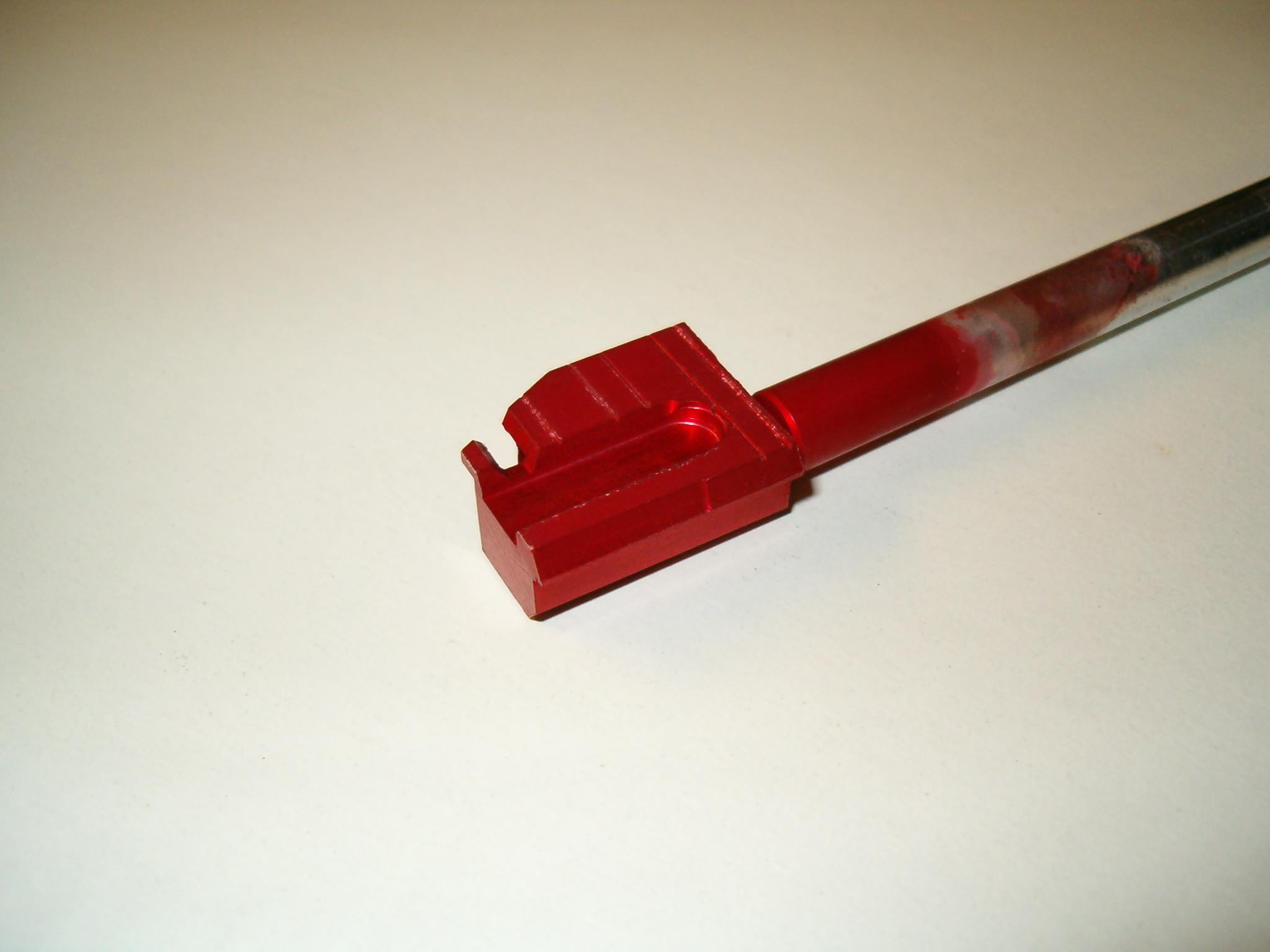

Jak na eloxování hliníku najdeš zde: http://www.astronom.cz/procyon/chemistry/elox.html je tam kompletní návod krok po kroku, já vyzkoušel a funguje dokonale... Stačí barvy na textil a je třeba červeno
Dole na fotce můj první výsledek na nějakém zbytku duralu...

Hliník jsme dávaly černit do Letu Kunovice eloxováním. Vznikne velmi tvrdá vrstva na povrchu, odolná opotřebení. Opravovaly jsme tak pochromované rotační talíře. Po odstranění chromu soustružením se povrch vyleštil a pak eloxoval. Velmi dobré výsledky. Patrně stejná technologie jak je popsáno výše.
