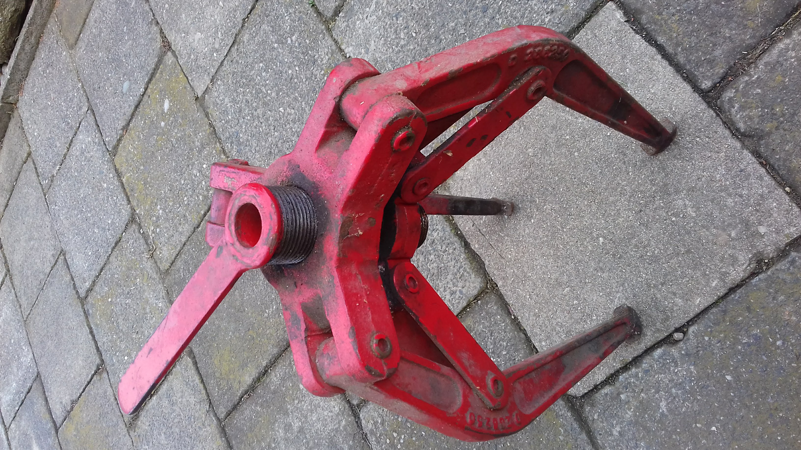

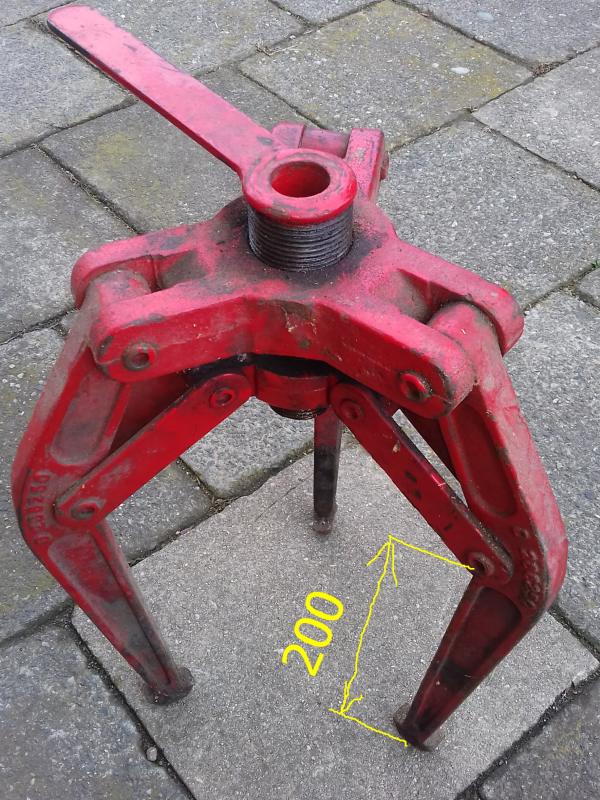

Prosím poraďte.
Od kamaráda jsem si přinesl tento stahovák, ale je bez šroubu. Potřebuji zjistit, jaký závit je na šroubu, abych jej mohl vyrobit.
Chtěl bych ho zprovoznit, ale protože je matka z obou stran hodně hluboko odlehčená, mohu se o velikosti závitu jen domnívat.
Stahovák má na výšku asi 400 mm. Hledal jsem nějaké informace, ale nenašel.
Mohl by mi prosím někdo hodný ten závit změřit?
Díky,
Milan

M20x1,5

Díky za vaše příspěvky a podněty. Když to shrnu od posledního příspěvku tak:
- Otisk závitu mi nic neřekne, protože mi jde hlavně o průměr,
- I když koupím závitovku, pořád ho budu vyrábět. Nemyslel jsem, že budu řezat i ten Trapéz, jen úpravy okolo. Závitu se nebojím, na generálkách strojů jsem dělal Trapézy dost dlouho na to, abych se to naučil. :D
- M50x1,5 to není, díra je něco oloko 21 mm, já myslím, že je tam Trapéz buď 26x5, nebo 25x5. Ten 26x5 mi tam ale nejde, proto to potřebuji potvrdit, či vyvrátit, o jaký hlavně průměr jde.

Stoupáním jsem si jistý, je to 5 mm, ale nezdá se mi ten průměr. Jinak závit z toho kousku co vidím vypadá dobře, ale změřit nemám jak. Je to hluboko.
Jak jsem psal, Tr 26x5 jsem tam zkoušel a nešel mi tam. Nevím ale, jestli kvůli průměru, nebo jestli třeba ten můj závit není korigovaný do plusu na tlouštce závitu. Může tam být méně obvyklý Tr 25x5 mm.

no je tam TR 25x5 a nejmenší průměr je 19,8mm
