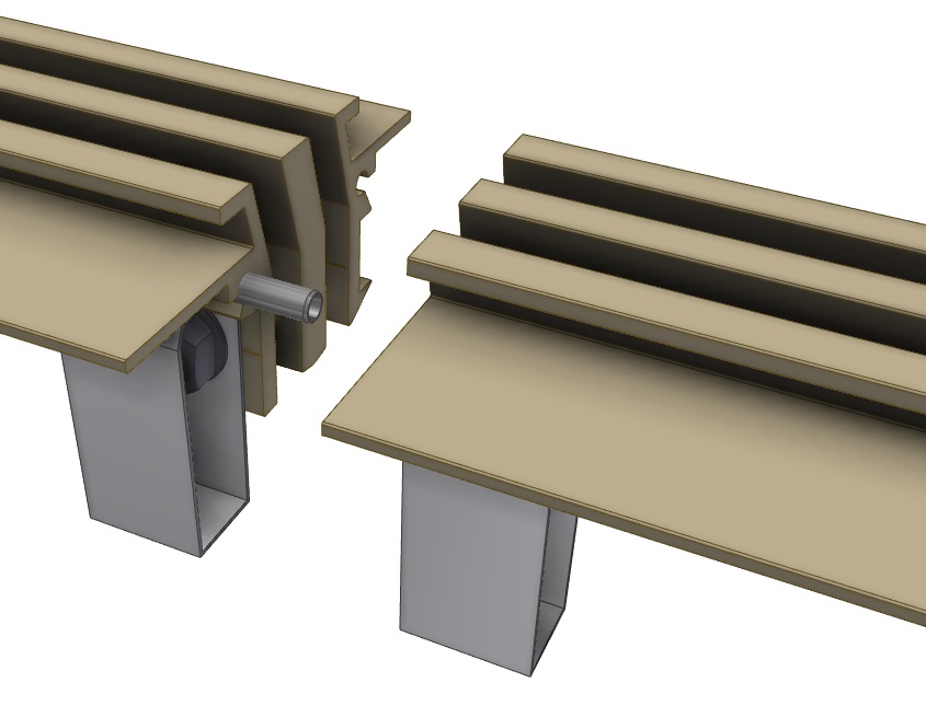

Zdravím, v dohledné době bych potřeboval vyrobit cca 500 ks spojovacích kolíčků.
Kolíček bude sloužit pro spojení a vycentrování 3m hliníkových profilů.
Bohužel vytlačované profily, respektive ta díra v které má být kolíček bude v toleranci 0,2mm, což je dost na nějaký normovaný nakupovaný kolík.
Kolík by měl jít jen lehce zaťuknout, jen aby tam držel.
Třeba vás napadne něco lepšího.
díky

A nějaký pružný by tam být nemohl ?

Je ještě problé, že do té stejné díry jde samořezný šroub a ten potřebuje také díru 3,1-3,4 a tyhle pružinové kolíky jsou do větších průměrů respektive jsou tak tvrdé že moc jako pružina nefungují.
Navíc je problém že je potřeba aby ten kolík měl dva průměry. Když bude mít pouze jedn průměr tak ho sice naklepu do díry a zase ztuhu budu naklepávat druhý profil, ten by ale měl jít zlehka nasadit..
díky

Co ho udelat z jedne strany se samoreznym zavitem z druhe strany hladky a konecek treba sestihran na zasroubovani
Vadilo by kdyby ten hladky prumer byl na spodu te tolerance?
Jinak umim zaridit vyrobu ale pro 500 ks nema smysl nastrojovat masinu
Je treba to vyrabet po vetsich davkachtak od 1000 nahoru
