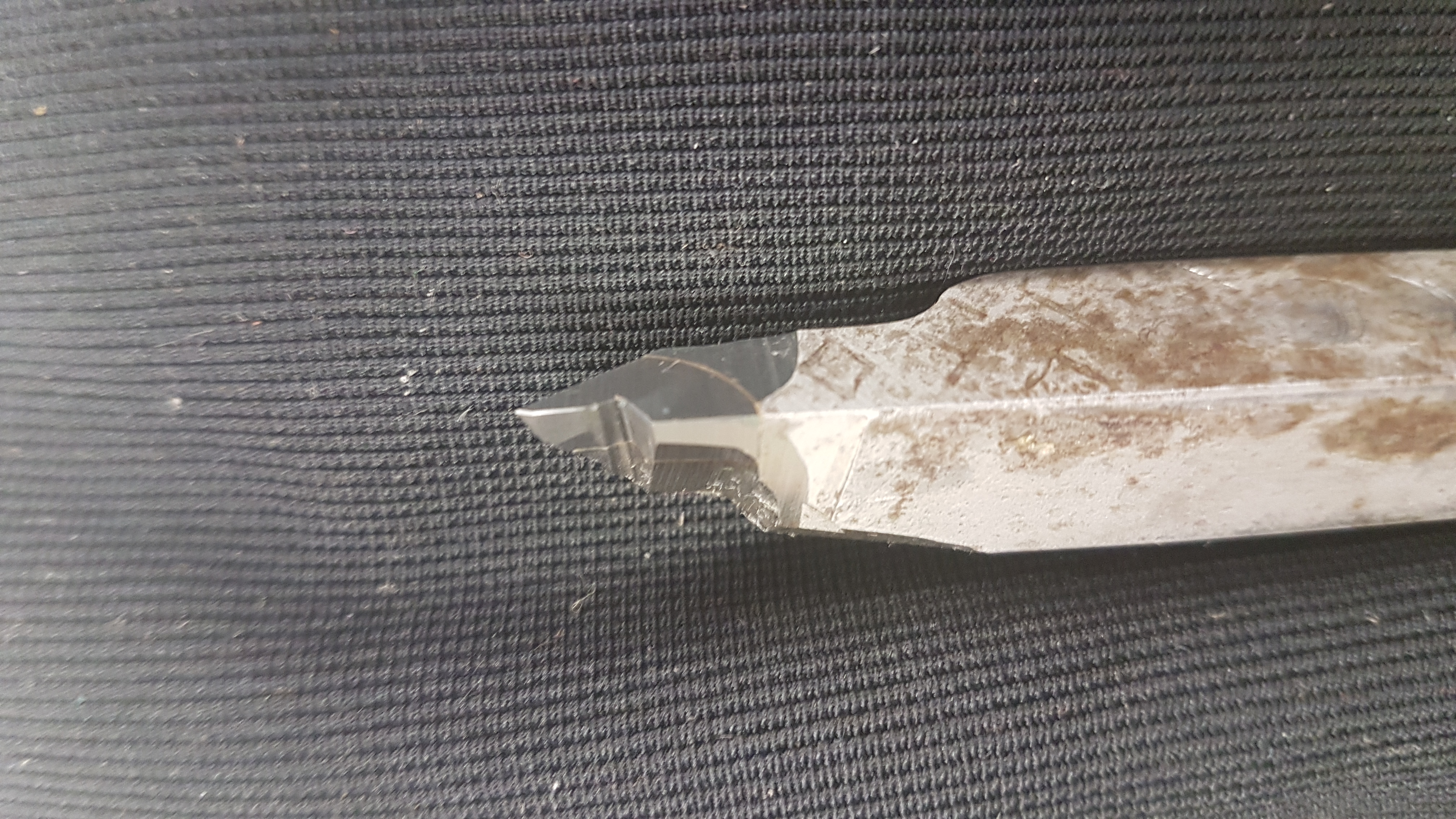

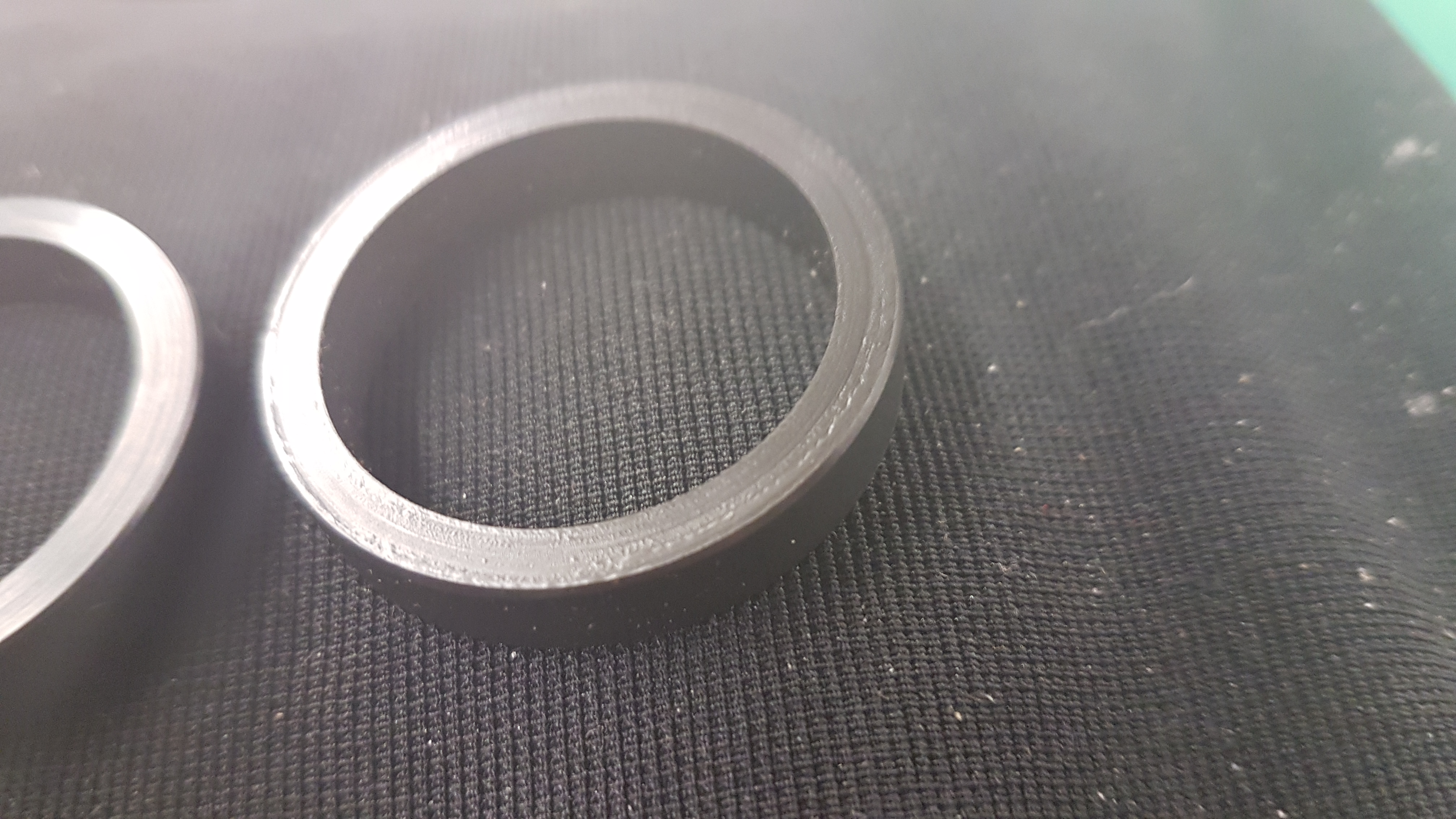

Material, trubka 35.8/27x3000 mi dodali oni. Bohuzel zadny stitek ani na jedne tyci, a na dotaz mi odpovedeli, ze jde skutecne o PA66MO cerny.
Noze ktere pouzivam viz priloha. Je na nem videt opotrebeni. Proste to ohladi hranu a povrch je spaleny at to chladim jak to chladim. Brousim na dia kotouci.
Vyrabim to na automatu a pri zakazce na 30k kusu mi z toho brzy rupnou nervy.
Na POMu s takovou geo neni problem Ra 0.8 ale tady na tom necham ruce :/

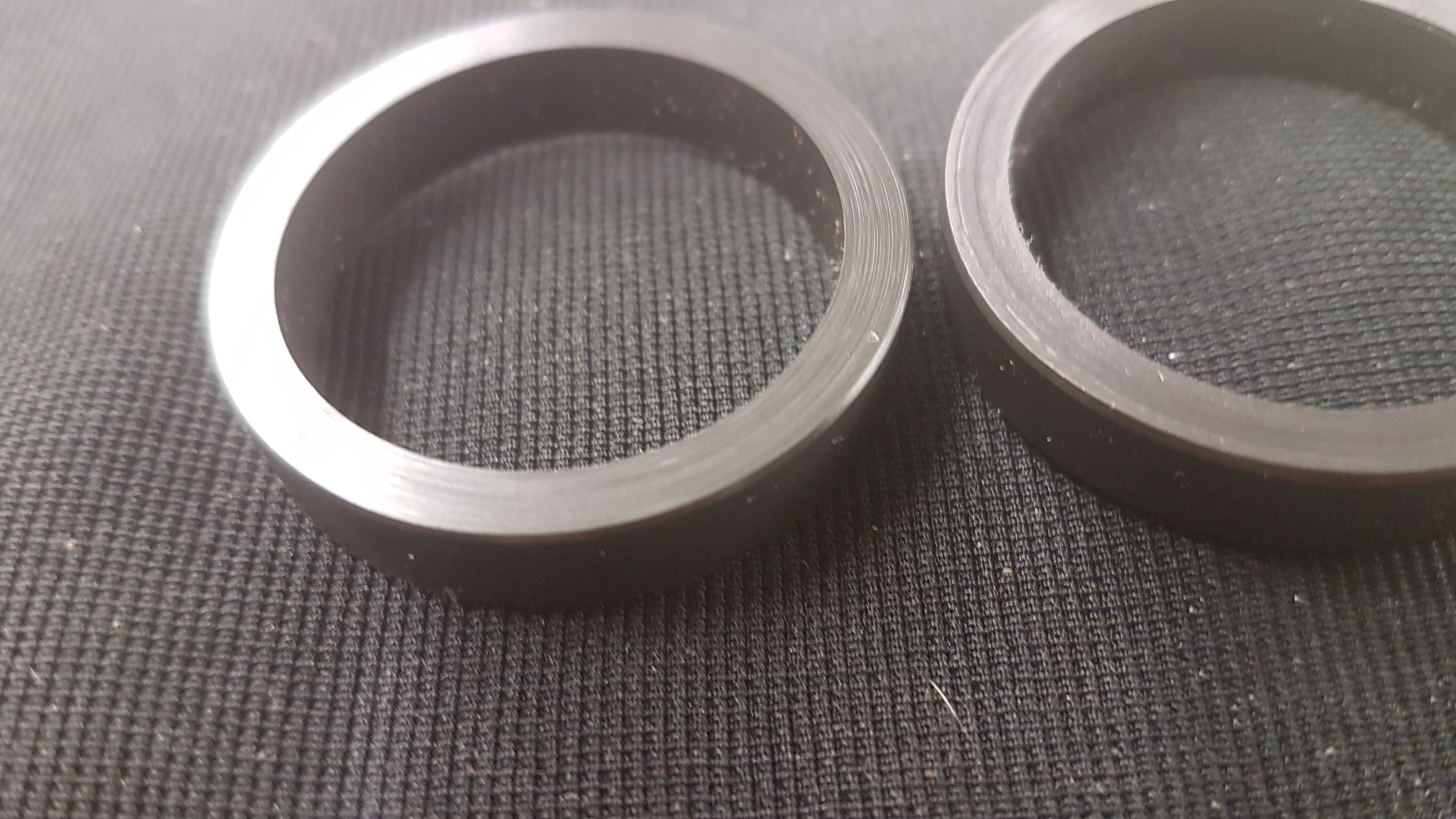

Tam je něco úplně špatně. Omletý a potrhaný povrch, jako kdyby to bylo dělané hrubovacím nástrojem na železo. Zkus ještě nabrousit nůž, klidně i doleštit na filcáku, "aby se s ním dalo holit" a jestli to nepomůže, bude nějaký problém v materiálu.hanszch píše:Prvni je po cca 200kusech.
Druhy je po cerstvem naostreni.
Vse stejne. Otacky posuvy chlazeni.

Hanba mi. Proc? Protoze jsem nechal polotovary na noze nakoupit kolegu a on sel a proste neco koupil. Samozrejme to neni sk/tvrdokov
Co si neudela clovek sam...znate to.
Nakoupil jsem tedy sam poradne opravdove sk/tvrdokovy naostril a jede to uplne jak po masle.

Géčkový historický prameťácký nože na mosaz nebo nějaké ČPP (čínské pájené peklo)testone píše:A co to teda je?hanszch píše:Predem chci vam vsem podekovat za snahu/rady a tipy.
