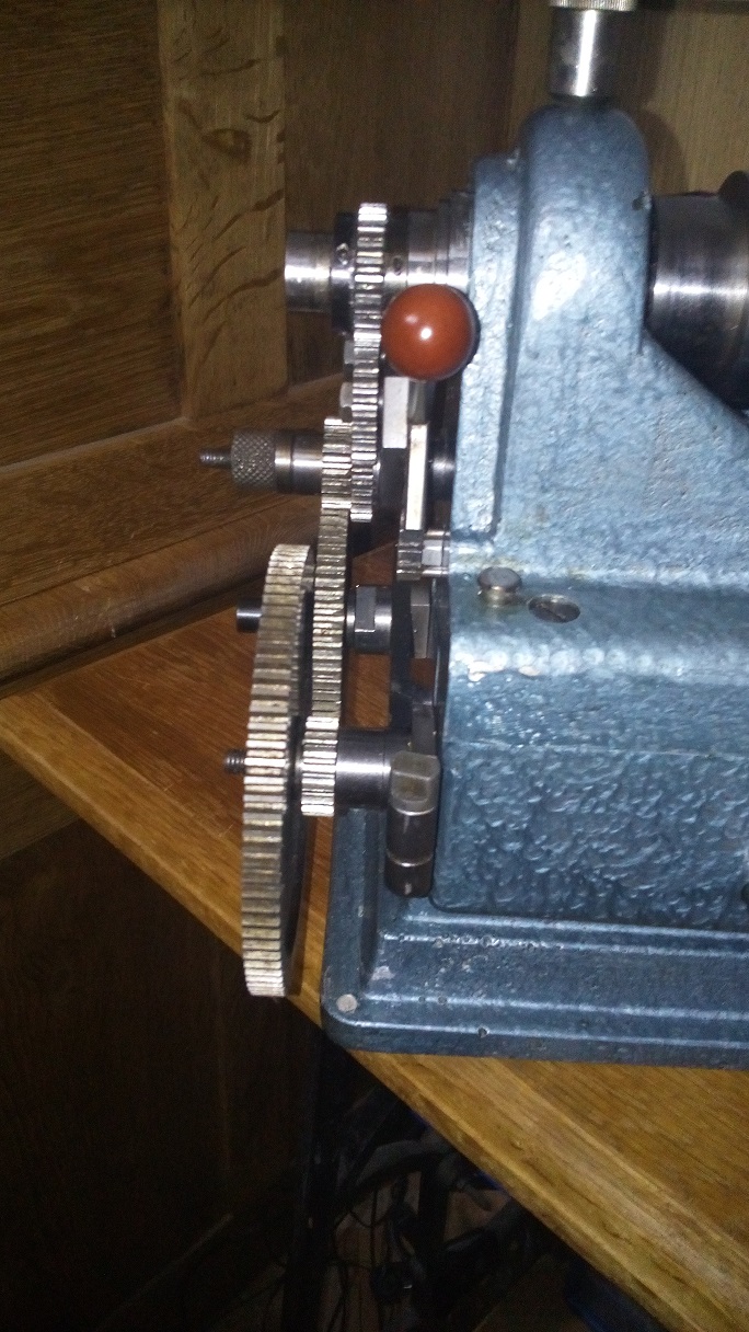

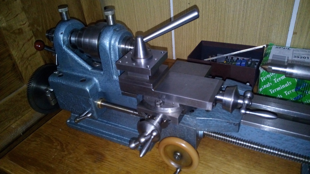

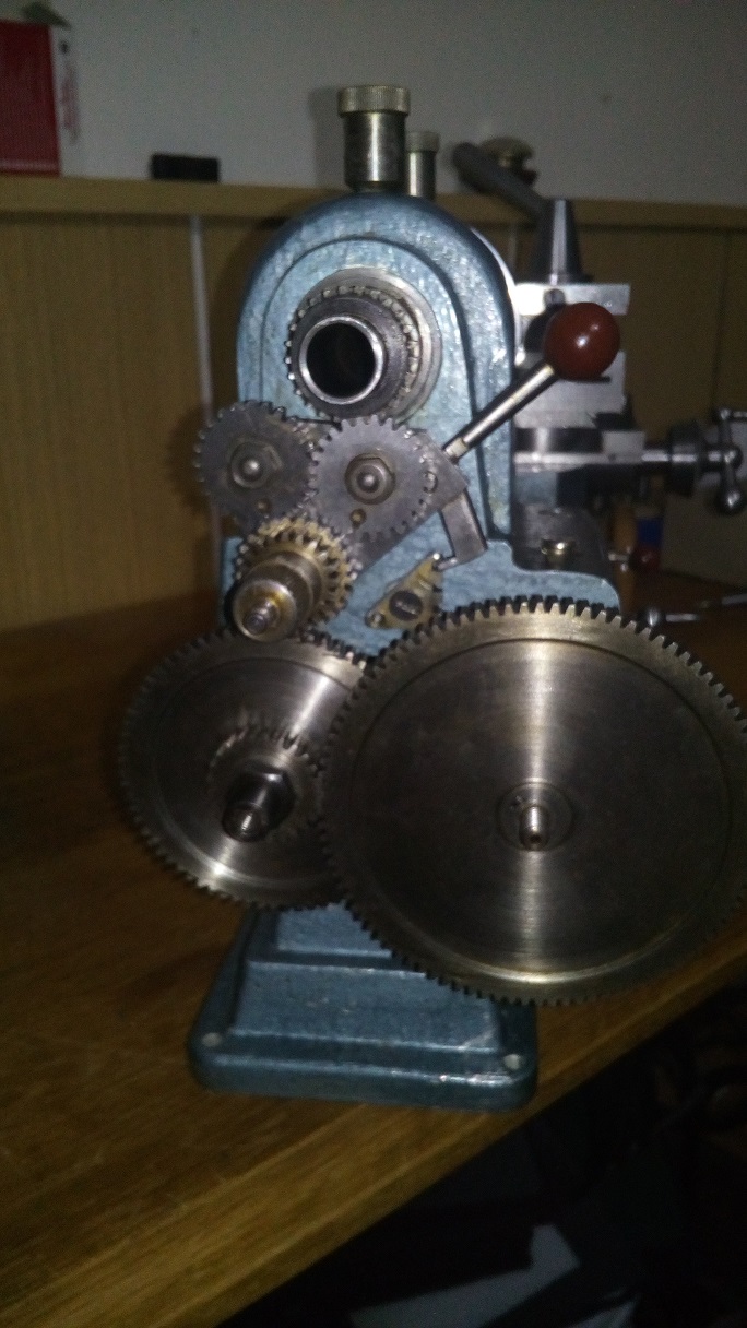

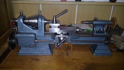

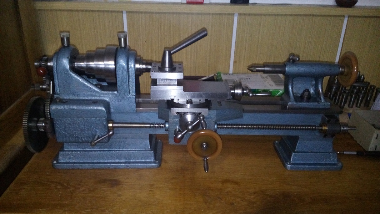

Poridil jsem si hodinarsky soustruh velikosti Schaublina 70
Jedna se o cesky hodinarsky soustruh z 50 let Lama 2
Jsou tam ozubena kola na rezani zavitu potreboval bych vysvetlit jak je poskladat na ruzne stoupani zavitu kol je 19.
Ptal jsem se jak na to u sm16 urcite to bude podobne ale zatim jsem to vubec nepochopil :? :?

Princip je všude stejný - musíš poskládat kola tak aby posuv na otáčku vřetene odpovídal soupání požadovaného závitu ;-)
1. Musíš si zjistit jaké stoupání má posuvový šroub na otáčku
2. Ze stoupání si zpočítáš tabulku převodů pro potřebný závit.
3. V případě potřeby si necháš pořebná chybějící kola vyrobit ;-)
