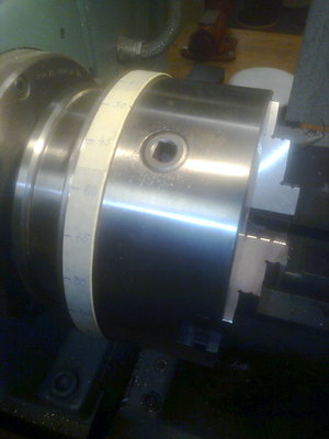

A když ani tohle neprojde, tak tohle určitě jo: :-)

to Aleš: Těch 15 stupňů je málo, navíc tam nikde nevidím zajišťovací kolíček. Až budu vědět, jaký kolo se mi vejde na vřeteno, tak ti to pošlu na spočítání šnekovýho převodu a dělícího kotouče. :) Souhlasíš, že? :wink:

Ta moje stupnice je na ohýbání trubiček, takže 15 stupňů tam stačí :-)
