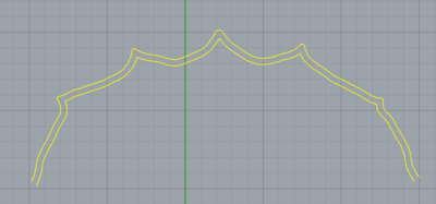

Dobrý den,
poradíte mi prosím s výběrem přístroje pro tuto práci?
Potřeboval bych vyříznout z plechu o tloušťce 0,5mm úzký profil o šířce také 0,5mm a délce cca 5cm.
Je vhodné na toto využít CNC frézu? Máte zkušenosti, zda by se někde dala tato zakázka vyzkoušet před pořízením přístroje?
Předem Vám velice děkuji za pomoc.
26. 2. 2018, 6:36
Laser.

mimochodem řízne běžnej laser dva řezy 0,5mm vedle sebe? to taky určitě nebude pro běžnej laser žádná sranda..

RaS píše:mimochodem řízne běžnej laser dva řezy 0,5mm vedle sebe? to taky určitě nebude pro běžnej laser žádná sranda..
Určitě by to chtělo hodně ladit.
Ale laser je snad jediná CNC technologie, která by to mohla dát. Ne?
Tuším, že planžety se frézují sevřené mezi nějaké desky, ale tam je snad těch 0.5mm ještě nereálnějších, nebo ne?
Nebo nějaké vysekávání? To by se jednak nedoplatil, a stejně by to asi šlo dost blbě.
Ještě mě napadlo ten tvar naohýbat z drátu, a pak to toho něčím majznout nebo to prohnat mezi válci a tím to zplacatit. ;-)

Moc děkuju za odpovědi. Jedná se o materiál Nikl-titan. Jelikož je termoaktivní, tak nesmí docházet k extra velkému zahřívání. Laser by musel být vláknový v dusíkové atmosféře a na to nemam finanční prostředky. O leptání a o drátořezu zatím nemám žádné informace. Ještě mě napadlo řezání vodním paprskem, ale to jsou také stroje o 1-2 miliony mimo rozpočet.

třískově tohle neobrobíš
já bych jako reálnou technologii viděl zadávat to externě na drátořez
nastřihej si na tabulovkách (padačkách) z tabule toho plechu čtverečky třeba 100x100mm (podle potřeby) (max 1 hod. práce za 100 ks)
udělej nějaký přípravek, nejlíp z nerezu, typu kostka bez protilehlých den
do té kostky stáhni svazek třeba 100ks těch nastřihaných čtverečků
jednotlivé ty profily můžeš mít na té tabulce s minimální roztečí, tj. 0,5-1mm vedle sebe, třeba 50x za sebou
tohle drátořez nařeže s "prstem v nose" řekněme za 1-2 šichty, tj, za cenu +- 20kKč budeš mít 50x100=5000 ks těch profilů, jeden jak druhý v toleranci jednotek setin mm, bez tepelného ovlivnění, otřepaných a okujených hran atd.
levněji a líp to jinak neuděláš
spíš bude problém najít padačky, které tohle nastřihají bez otřepů
koupit metrovky a GO (nabrousit nože)
