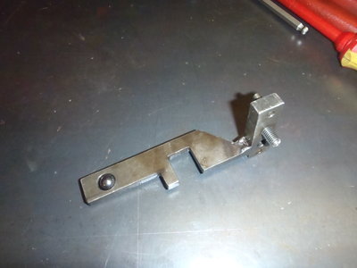

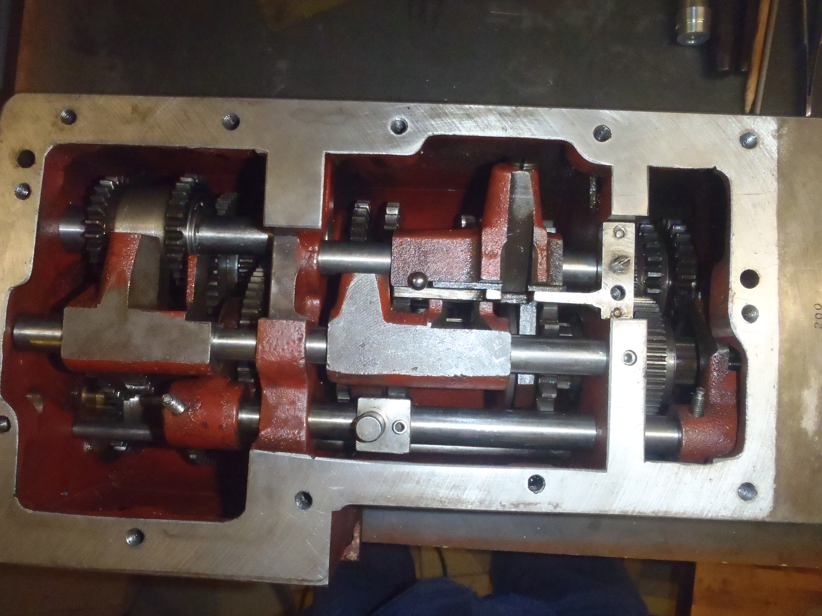

Při demontáži nortonky z důvodu výměny ložisek mi v prostřední sekci něco cinklo do zbytku oleje. Našel jsem tam pak kuličku. Dneska jsem celé odpoledne hledal místo, kde by mohla patřit. Vypadalo to na jedno místo v plechu mezi vidličkami. (Viz foto)
Ale to mi připadá nepravděpodobné, protože při jednom nastavení vidliček by v díře držela jen díky gravitací a to je asi blbost.
Už jsem dokonce prošel všechny staré ložiska , které jsem vyndal z nortonky, jestli náhodou v některém nechybí.
Pokud by někdo věděl, kde ta hromská kulička patří, moc prosím o pomoc. Děkuji

Ahoj, v tomto vlákne Honza rozobral SU32 do šróbika., má k tomu veľkú fotogalériu - odkaz vo vlákne. Prípadne mu napíš SZ, mohol by ti vedieť pomôcť.

Honza je super, o SU32 ví hodně, bohužel si na kuličku nevzpomíná. Možná mi ji tam někdo schválně hodil.
Já jsem ale slyšel při rozebírání vidliček a koleček cinknutí. A ve skříni pak byla jen ta kulička.

Tak tento stroj neznám, ale ta kulička by byla určitě dotlačována pružinou a sloužila k aretaci. Pokud tam nemáš pružinu, zapomeň na kuličku.

Děkuji Ti za reakci. Všechny vidličky mají svojí pružinu i kolík, který aretuje jejich polohu.

Ještě mě napadlo, že mohl někdo dát dvě kuličky za sebou, protože například praskla pružina a někdo tam dal to, co našel v šuplíku, ale byla slabá.

To mě také napadlo, ale aretační kolíky i pružinky vypadají originálně.
Asi tu kuličku dám do kelímku. Možná jich bude více, protože se chystám rozdělat vřeteník, rychlostní i suportovou skříň.
