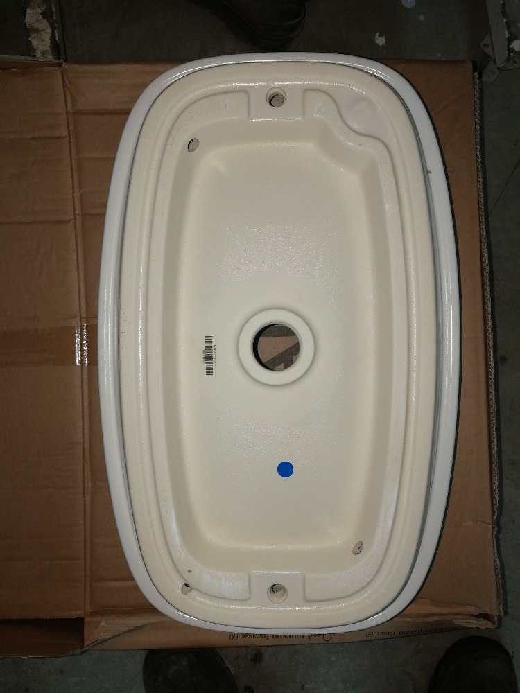

zkousim zacatecnicky delat na CNC a pracuji v ArtCamu. Zakladni veci typu kruhu, ctverce. elipsy, textu atd jiz zvladnu. Nyni bych potreboval poradit, jak co nejjednodusejc vytvorit tuto "nepravidelnou" elipsu nebo jak bych to nazval. Viz obrazek. Potrebuji udelat v kuchynske lince otvor pro toto umyvadlo, ktere je na fotce.

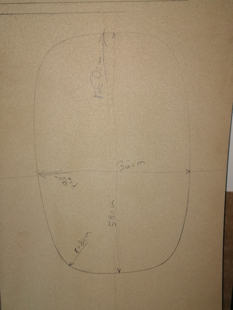

Nevite jak to rychleji udelat, nez krkolomne merit a pocitat kazdy pocatecni a konecny bod, viz druhy obrazek, pro osy X a Y, a kazdy radius, nez to cele projedu a protnu?
Jde to nejak jinak?

jak moc presny to potrebujes?
mas tam krasnou konturu na te jedne fotce
co si ji natahnout na pracovni plochu software a polozit tam na to treba spline krivku
to by mohlo na spoustu aplikaci byt presne dostatecne

Kreslit v tom programu umis?
Krivky usecky kruznice?
Tak si namaluj to co potrebujes podle toho obrazku
Ten nebude aktivni
Jak by mohl
Je to fotka
Ty ho mas pouze jako podklad abys nad nej nakreslil ty svy krivky
Rozumej jako bys vzal pruhlednou folii polozil ji na fotku a a obtahnul tu fotku tuzkou na tu folii a pak vzal samotnou folii s tou konturou a pracoval s ni nejak dal
Jenze to co si ty obtahnes uz aktivni bude
Snad jsem to nenapsal az tak nepochopitelne
Ten nebude aktivni
Jak by mohl
Je to fotka

Elipsu ne, vyjdi spíš z obdélníku se zaoblenými rohy, ten by se měl skládat (nebo jít zkonvertovat) na 8 spojených spline. Elipsy bývají tvořené 4 body, to ti tady stačit nebude. Tedy Artcam neznám, ale obvykle to v těch programech bývá takhle.

Az to budes mit tak to zmodifikujes prez nastroj meritko kterej ti to pomuze dostat na realne rozmery
Pouzijes nejakou miru ktera se dobre zmeri na tom dilu i v programu a upravis to meritkem v nejakem pomeru aby to sedelo
