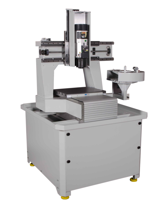

Zdravím odborníky se zkušenostmi s CNC frézkami. Mám zajímavý problémk vyřešení:
Stala se mi nepříjemná věc - naboural jsem si CNC frézku - najel jsem roztočenou karbidovou frézou 10mm do hlavy M10 inbus 8.8 (ocel). Povolilo se vřeteno ve šroubech držáku, ulomila se cca polovina zubové části nástroje, povytáhl se upínač nástroje ze vřetene. Směr najetí byl v cca 45° od přímky osy X- foto jsem ve stresu nestihl udělat. CNC frézka je portálová.
Poté jsme srovnal vřeteno (+/- 0,01 na D100), zkontroloval posuvy - bez problému, X,Y,Z do cca 0,01 na 200mm. Vřeteno bez vůle, při nižší otáčkách trochu chrčí, ale jinak dál pracuje v pořádku a nepřehřívá se. Vůle na matici není (měřeno úchylkoměrem), mrtvý chod pod 0,005mm.
Postupem času jsem však zjistitl, že v ose X je chyba polohy. Lokálně dělá stroj velmi přesně (kruhovitost spirálně frézované díry D12mm je pod +/-0,005), ale její poloha je o cca 0,05mm dál, než by měla být. Místo čtvrerce však udělá obdélník s o 0,1mm delší jednou stranou. Jak by někde ve stroji byla vůle, které sá projeví až při rychlejších posuvech.
Má někdo tipy, čím by to mohlo být?

No centrum to zřejmě není tak že by to chtělo foto stroje .Tipnu si načatej pružnej člen spojky nebo pokud je spojka na hřídeli fixována červíky tak si červík na některé ose vytvoříl šišatej důlek a tím se binca +- pár stupňů.

Robokope, díky za tip. Hodinkami jsem měřil konec šroubu - vše vypadá v pořádku (tlačil jsem například do smykadla, i během posuvů jsem měřil). Vůle na ose X zřejmě není.

Poloha když jede X osa z jednoho konce na druhý a zpět sedí ? Myslím tím jestli se vrátí přesně na stejnou pozici.

Robokop - Na matici se jen tak nedostanu. Pokud by byla uvolněná hřídelová spojka, domnívám se, že by mašina dělala kratší obrobek - nám dělá podél osy X delší.
Na stroji jsme nenašli žádnou vůli - kromě cca pětimikronové axiální vůle na ose X. Pokud upnu hodinky do vřetene, mašina vždy spolehlivě dojede zpět a žádná vůle není evidentní. Pokud však měřím polohu středu děr vyfrézovaných před kolizí, naměřím úchylku + 0,04mm. Zkusím zvětšit rozsah pohybu - hodinka měřím max. desetiny.
Pokud jsem blízko pravé straně (blízko pravého ložiskové domku šroubu osy X, tedy osa X = cca 200), tak se osa Z o 0,01mmn zvedá oproti pozici vřetene uprostřed stroje X=0 (měřeno na obrobené pevně namontované desce na stroji, nikoli na měřící broušené desce, deska byla obrobena před kolizí) .

na me prilis malo informaci
asi bych potreboval u stroje byt a merit to sam a postupne systematicky vylucovat kde je problem
budto si udelate analyzu sam nebo mohu po dohode prijet

Ještě jednou jsem mašinu změřil - polohy spirálně frézovaných děr před kolizí.
Zjistil jsem, že chyba polohy středu díry lineárně vzrůstá každých 20mm o 0,01mm (mašina po klizi jede dál než by měla) .
Jedinou věc si umím teoreticky představit, a to je natažení šroubu... ale přijde mi přitažené za vlasy, že by se objevily při kolizi takové síly, které by šroub plasticky deformovaly (výpočet jsem nedělal).
