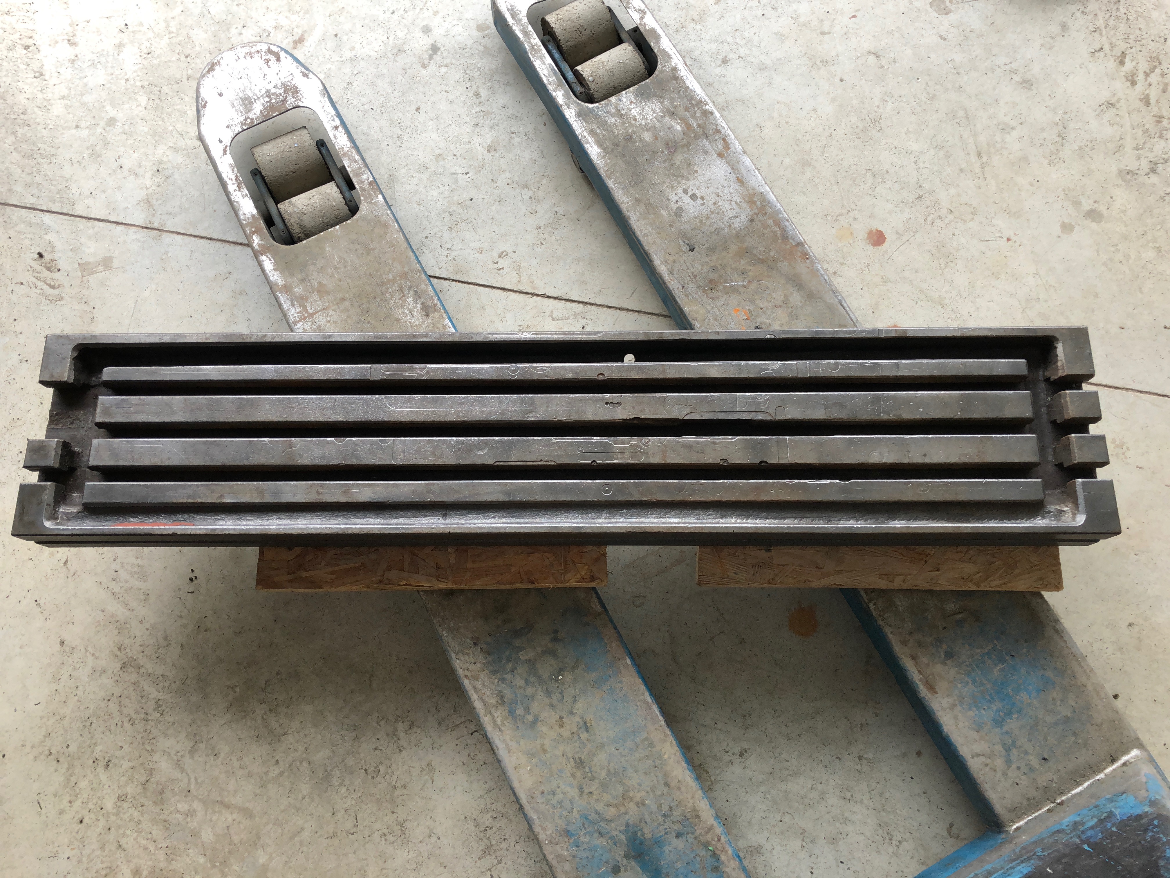

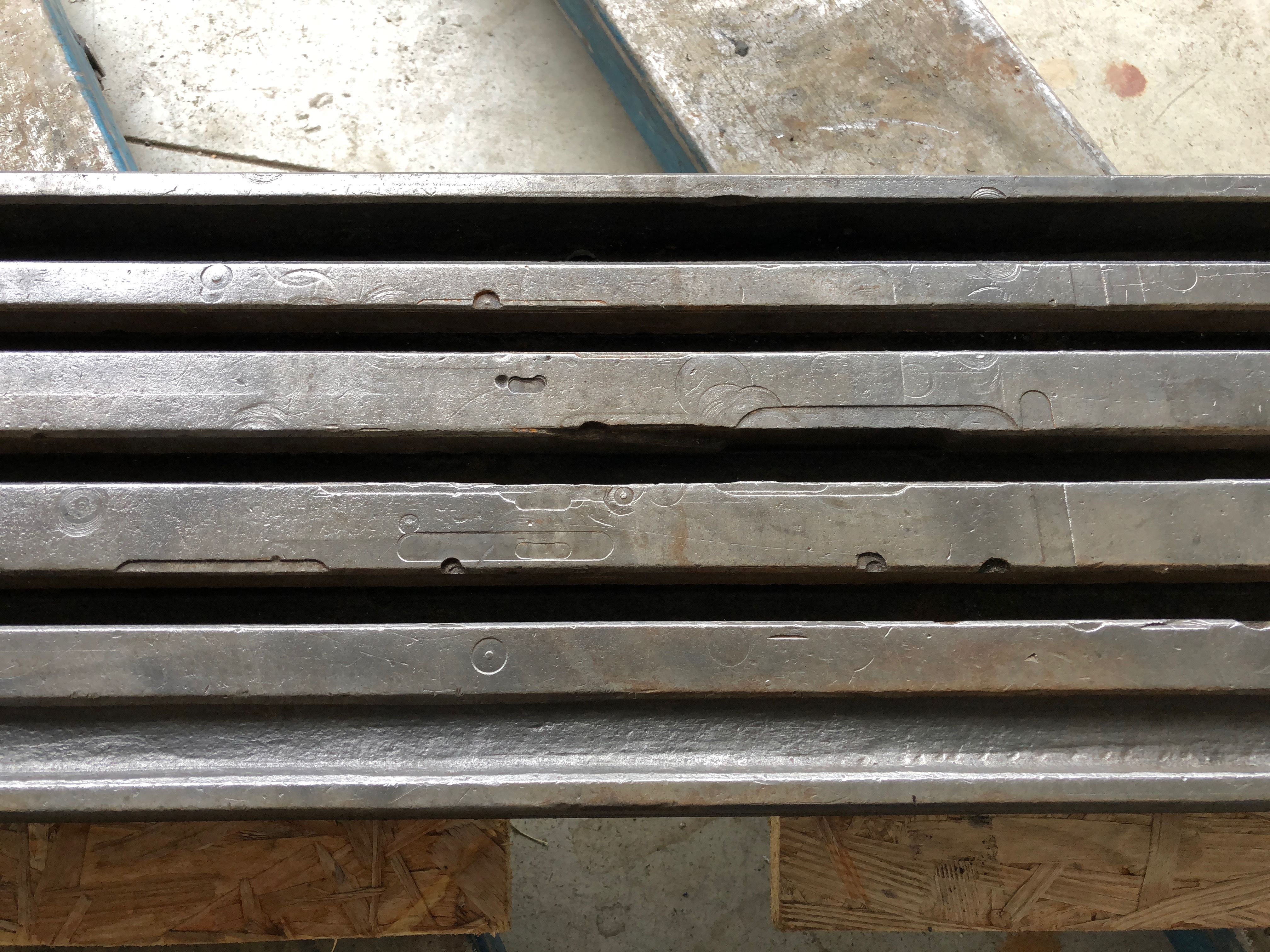

Zdravim. Najde sa niekto kto ma vybavenie na zrovnanie stolu z frezky FA2? Chcel by som ho zfrezovat a prebrusit. Povrch stola je v ubohom stave, ale vodiace plochy by mali byt v pohode.
Najlepsie okolie Ziliny alebo trasa Zilina - Bratislava.
Dakujem.

Ideálne by bolo prehoblovať, no to o takej hoblovke neviem. Mohol by som ti dojednať prefrézovanie na WKV100no neviem či to na dĺžku vydá. Zmeraj jak je to dlhé.

Jasne, idealna by bol ahoblovka, ale co som sa pytal tak uz ju nema nikto v okoli. Rozmer by mal byt 1000mm podla dokumentacie. Nemeral som, ale podvecer zmeram.
Idealna by bola freza a dokoncit na bruske.

Tak ako pisem v nazve tematu. Dlzka je 1000mm a sirka 200mm.

Tu délku bylo potřeba vědět přesně z toho důvodu, že stroje, které mají pracovní prostor 1000 už třeba 1050 nemusejí zvládnout.
Já bych to asi uměl udělat, ale vzdálenost to téměř vylučuje. Leda by sis udělal dovolenku na víkend za krásami Prahy :-)
Vím i o hoblovce, ale opět je to Kladno.

Tak 1000 mm určite vydá, myslím je tam 1350

Nebylo by to lepší prvně vyvařit, než pak zhoblovat polovinu stolu?

To tazko bude to nasiaknute olejom, tak ze ny sa to muselo nejako vypalit a po zvarani sa to pokruti. A bude nestabilne...

Nemusí tam vařit celou plochu, jen ty hluboký závrty, materiálu je tam dost aby to ustál, stejně si to bude muset brusič vyrovnat. S tou mastnotou to bude horší.

DwPetr píše:Nemusí tam vařit celou plochu, jen ty hluboký závrty, materiálu je tam dost aby to ustál, stejně si to bude muset brusič vyrovnat. S tou mastnotou to bude horší.
to je blbost
vyzkoušej si svařit něco litinovýho a pak to obrobit a změřit jak se to zkroutí
každej svéprávnej obraběč by ho s tím vyhodil
to to může vyhodit rovnou
na Kladně strojírna Tedesco
mají tam asi 6 (možná 10) metrů dlouhou hoblovku

No,v generálkách se to vyvařovalo elektrodama( myslím že to byly nikelitky)a pak se to hoblovalo..Na to čím se to dovařovalo se zeptat můžu(ještě žije),ale na to,jak se to hoblovalo už se zeptat není koho..Větší díry se odvrtaly,a zatloukly se tam litinový špunty,které se ohoblovaly se stolem..takhle se spravovaly velké vrtačky.

No když ten stul bude jen hoblovat, tak z něj pak taky nic moc nezbude.

Keď z toho zfrézuje 1 mm, tak bude mať 95% plochy v rovine. To mu úplne stačí jak na zverák, tak na upínanie na stôl.
