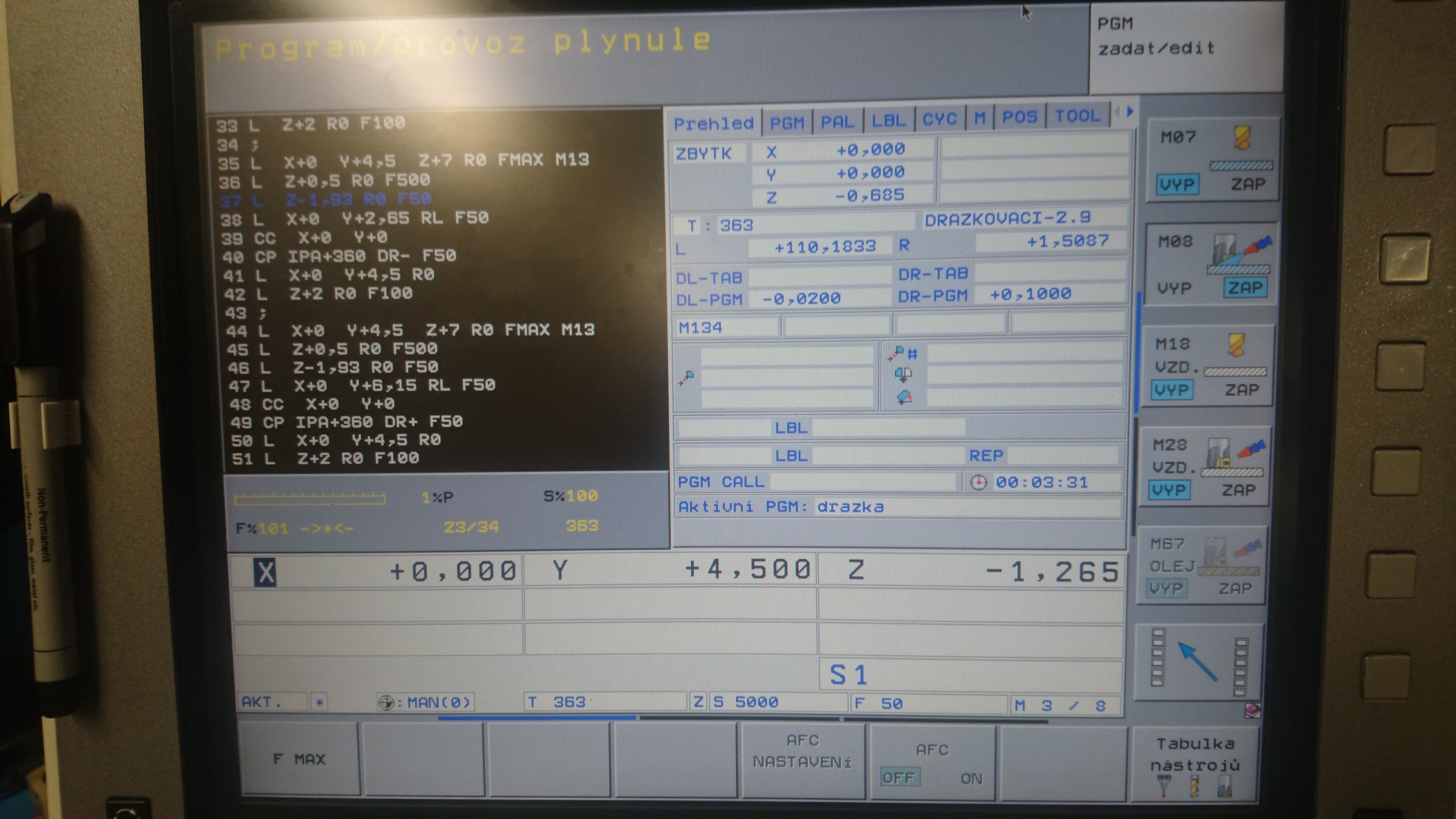

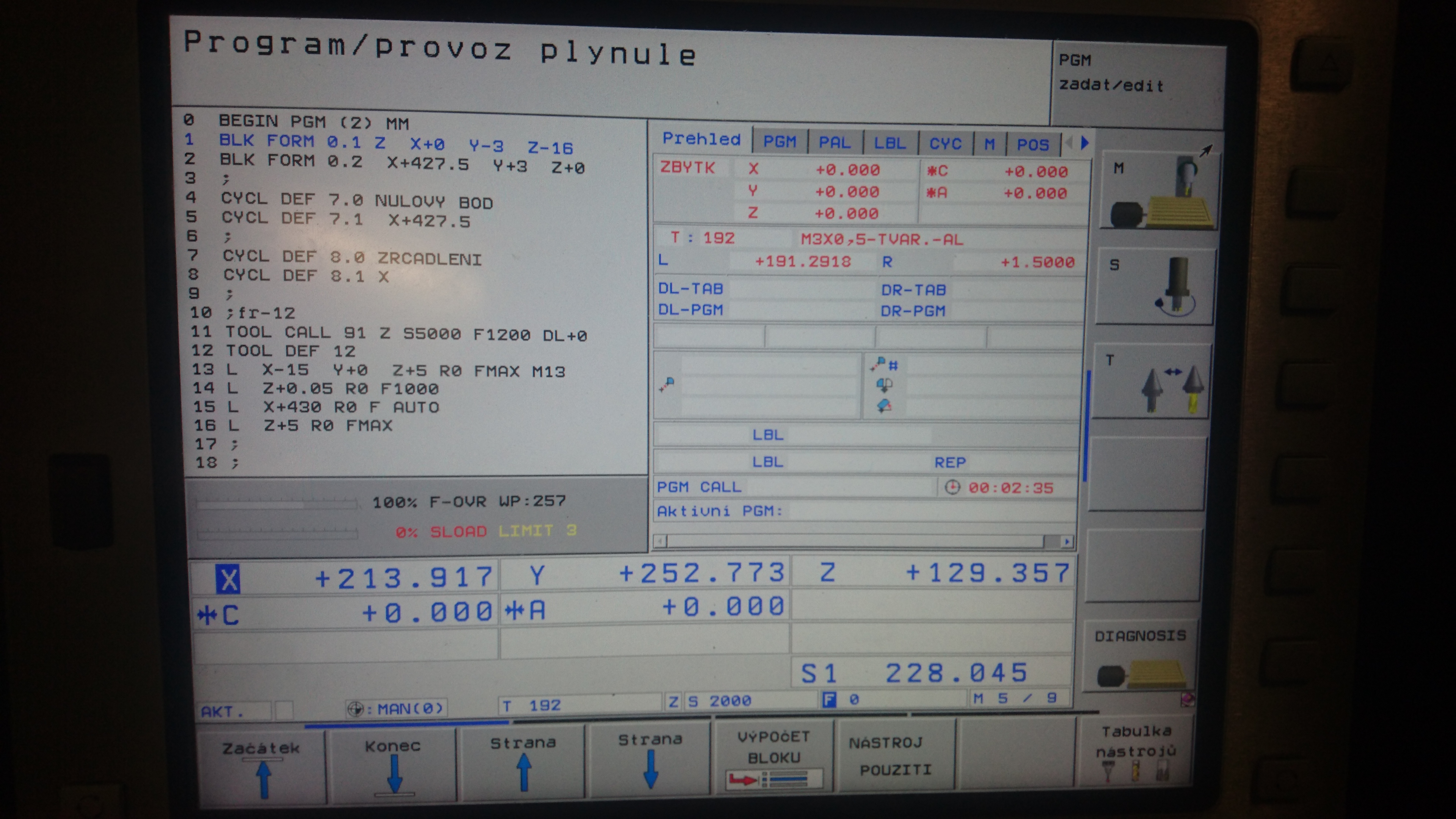

Taky se chci do toho pustit a udelat si to podle sebe.tomassks píše:Díky moc , fun guje tomáme zelenou kalkulačku
ps kdyby jsi chtel ckoliv zmenit tak tu mam knizku PLC je tam vsechno
