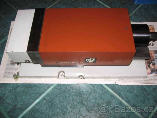

1. 4. 2018, 5:10
Otočný pod vrtačkou nevyužiješ, ideál sú staršie hranaté červené alebo zelené- výrobca Narex, a Vyhorlat Snina, ideál je šírka 160mm, dá sa na nich prestaviť veľkosť rozovretia asi na 210 mm. Aj staršie asi zo sedemdesiatych rokov -masívne placaté sú dobré, no nemajú také rozovretie. Nedávno sa ten zelený 100mm predal za výbornú cenu na Aukre. https://aukro.cz/sverak-strojni-6925179387" onclick="window.open(this.href);return false;

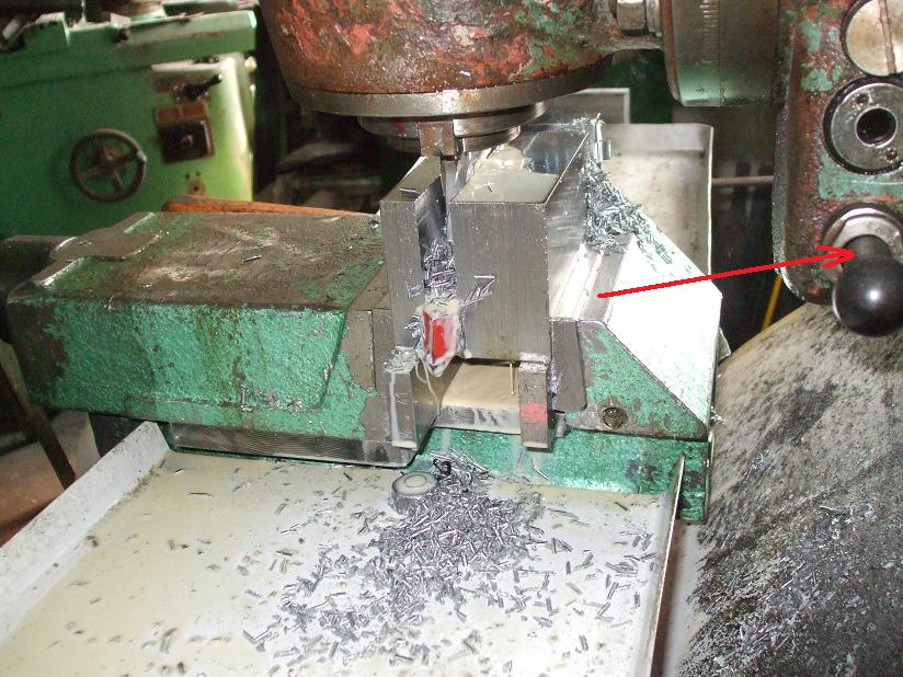

Příspěvky: 3353
1. 4. 2018, 6:32
pod vrtačku může být i lehce rozvrtaný
hlavně neber svěráky podobného provedení jak tu
https://www.obrazky.cz/?q=sverak%20pod% ... 55b58be6e7" onclick="window.open(this.href);return false;
obrobek se v nich uvolní a je nemožné ho pevně utáhnout
radši starý těžký frézařský

To karel: ten sverak co ti NEdoporucuje Kenny pouzivam na vrtajde (V20) uplne nejcasteji. Tady bude co soudruh to nazor. Tim vubec nerikam, ze strojni poctivak taky neuzijes. Obzvlast na V16 nebudes vrtat ingoty obrima prumerama. V regalu mam cca 15 strojnich sveraku vsech vyrobcu, presto na vrtajdu nejcasteji sahnu po tomto cinanovi. Upnuti je bleskove a na bezne vrtajde upinas asi nejvic bezne jekly, trubky, plechy, atd. Nektera provedeni jsou s malou prismou coz je fakt sikovny. Budes li chtit vtrtat neco vetsiho, budes se prat uz s vyskou. Kup ci pro zacatek uplne v klidku cinana a az narazis na strojni za dobry price sahni i po nem. Nezapomen na kameny do stolu, sverak po tobe poleti lehky i tezky :-(

2. 4. 2018, 5:45
Ahoj, ty strojtex jsou suprové, mohu jen doporučit. Strojní frézařské (zřejmě i ten červený) nebrat, neb mají spodní lože vcelku bez mezery a to na vrtačku není nic moc - snadno se rozvrtají :) V.

Příspěvky: 3353
2. 4. 2018, 6:34
no záleží co se vrtá...
vždy je lepší obrobek podložit v místech, kde nebude procházet obrobkem vrták aby nedošlo k posunutí /zatlačení/ obrobku...těch strojtex svěráků jsem si užil na škole
samozřejmě už lecos zažily, byly rozvrtané i tak a obrobek se uvolňoval musí se u toho přemýšlet....
když je nový tak jistě vydrží dlouho a z Hrc si hlavu nedělej
jak je z z provedení patrné svěrák nemá ani šestihran nebo čtyřhran pro klíč
i když tam člověk do těch dírek nastrčil část vyrážecího klínu aby měl trochu páku pro upnutí stejně obrobek občas vyletěl
ta pohyblivá čelist nemá dobré vedení a tak se to pohne, dál.... při utahování například tenší pásoviny upnuté v horní drážce čelistí svěráku se obrobek nadzvedává
kdo je blb rozvrtá i svěrák vyloženě vrtačkový, kde je mezera pod člistma
frézařský svěrák má většinou krytý šroub perfektní vedení pohyblivé čelisti a mnohonásobně vyšší upínací sílu
dá se na něm upravit aspoň jedna čelist a udělat tam prizmu
pozor na hrubé hutní materiály s nestejným průměrem nebo šířkou takový obrobek se hned pohne
a vůbec pozor při upínání zranění je raz dva
ty strojtexy byly ve fabrice jen pod řadovkou a jen na malé kusy a průměry vrtáku
všude jinde byl buď to velký strojní svěrák, nebo upínací vrtací přípravek,
nebo se na stůl vrtačky připevnily dorazy a rychloupínač a přesně se to nastavilo na celou sérii a vralo se bez orýsování a důlčíkování
