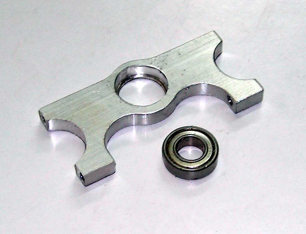

Koupil jsem tuto jednobřitou frezu ale katalog nikde a nevim jaký má mít podminky do duralu dělá průměr 4 mm
Odhadnete někdo?

na ICQ poradili
AP naplno tak 0.1-0.15 mm na zub a 12-17 tisic otacek, vic to podle mne nesnese. Tak myslim ze na hlinik to neni dobre., jakou sponu s tim chces brat ?? rekl bych ze to ujede tak 4-6 metru drahy a pak se to otupi zalepi a zlomi. Obys HSS v takovem provedeni je tak na plasty. Doufam zes to nekoupil za vic jak 2-3 euro , vetsi hodnotu to nema.
na hlinik , 2brity , 15 stupnu sroubovice , HSSCo8 , nebo HSSPM. s povlakem aspon TiN.
A výsledek s tím co jesm koupil abylo mi doporučeno na hliník je na obrázku. Jel jsem to od oka na 15 000 otáček 0,5 do hloubky posuv 500
Povrch boků by šel ale zase jsme u hran zůstaly na tom hrany jak jehly - opiloval jsme je pilníkem a opět stejný výsledek jako u kol - vypadá to hrůza, chce to srazit hrany strojně a jak říká Procházka aby to bylo o třídu vejš.

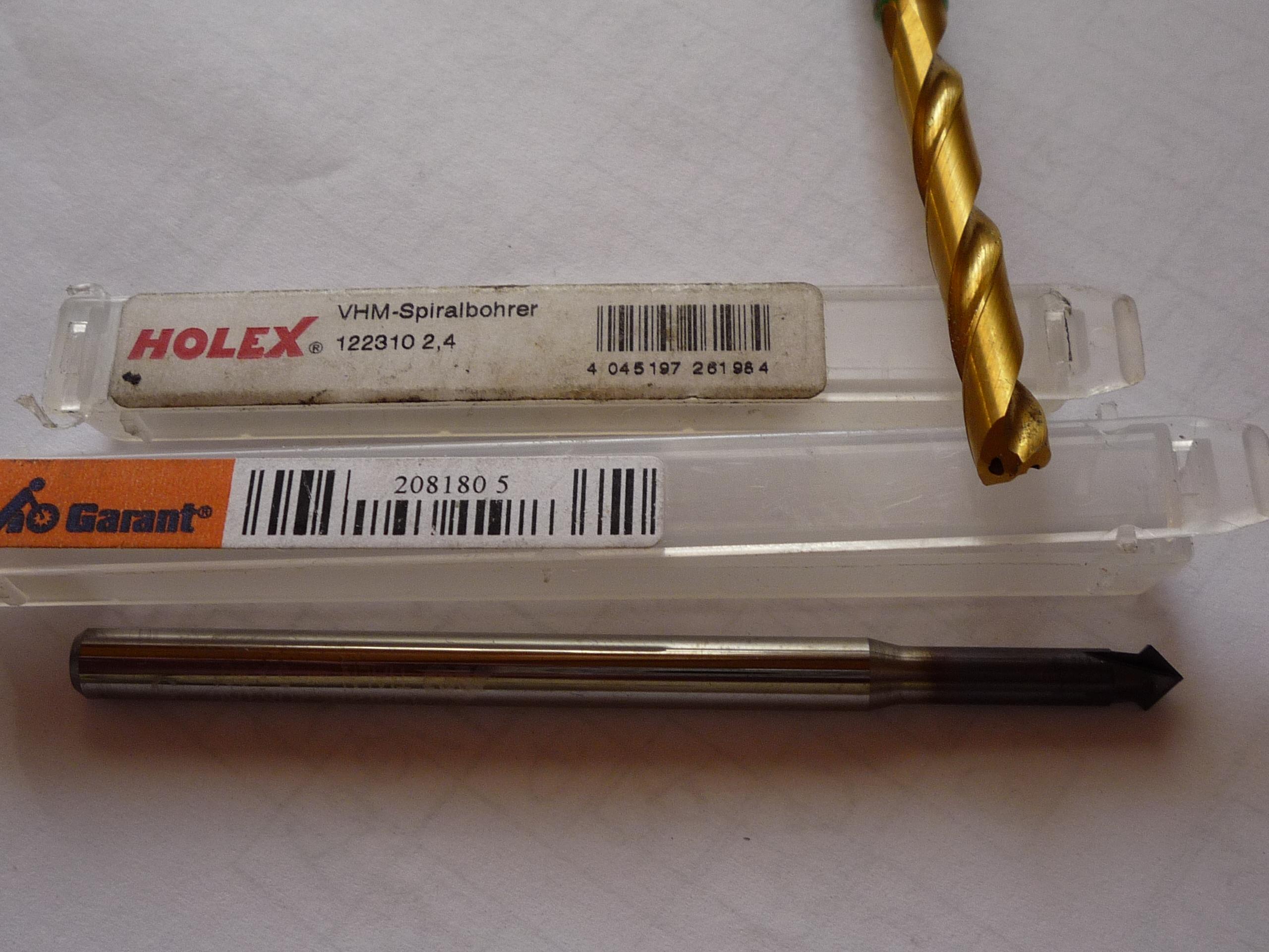

Ja to vzdy u Hofmana a myslim ze Ales taky. Ta cisla na krabickach jsou zaroven cisla katalogova (nebrat doslovne je to vic nez rok stare).

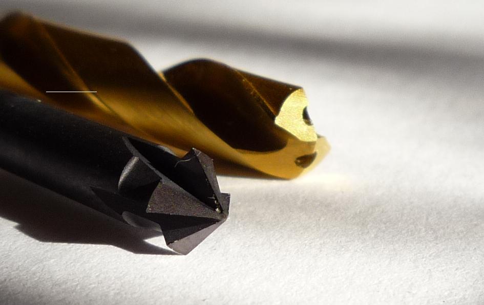

Jj, přesně tak, http://www.hoffmann-group.com/. Ta fréza má kat. č. 208121 4, ta čtyřka je průměr který používám nejraději - v mašině mám nastavený průměr 3 a například ojetím obrysu se Z-1.6 to udělá hranku 0.1x45. Aktuální cena 298 CZK bez daně, ještě mají nepovlakovanou za 250, ale za ten TiAlN si rád připlatím.

Včera jsem tu frézu podrobil testum i za cenu jejího případného zničení. To se k mému překvapení nakonec nekonalo. V pohodě vzala celou tloušku materiálu 6 mm na rychlosti 50. 3 mm pak na rychlosti 100. Povrch stěn samožrejmě odpovídal, "pevnosti" mašiny takže výsledný závěr zkoumání je 2 mm na F200 a dá to slušnej povrch. Další problém je můstek. Kolik můstků v jakym místě a jak přesně mají bejt udělaný na tomto konretnim výrobku? ??
TimeCop
- Příspěvky: 395
- Registrován: 27. 3. 2008, 10:03
HELP : Srážení hran u ozub-kola z derlinu "Kolo z Mercedesa" - tam roste jeden link.Aeroomni píše:Prosím pěkně link kde roste
Jinak - jsem jen prostý pobíječ much flyboy EDA, ale furt tu čtu od seniorů CNC pojmy jak "šmajdátko", "hledáček hran", "home", "referáky", "znivelovat" - aby se frézka "našla" - je až takovej problém tento kus na fotce vyrobit a zajistit něčím opakované upnutí na stejné místo ?
(dorazem u svěráku, kolíkama, úhelníkama - fantazii se meze nekladou ..)
Pak už musí být triviální věc 100ks hotových dílů jen vyměňovat na stole a nechat přejet kuželovou frézou na hrany obrysy ale s jiným G-kódem nataženým do Machu, kde bude jen jiný offset a jiná pracovní výška osy Z ?
Cvičně vyladit na bukovým kousku - a JEDEEEEEM ! Né ??? Určitě lepší než černoch se škrabkou na brambory ..
Logka říká, že by to takto mělo jít, nebo mi něco při četbě tohoto fóra uniklo ?
Ovšem bez ruční výměny nástroje a jednoho šáhnutí na dílec navíc to nepůjde - (bez černocha) - nebo si postav CNC na výměnu nástroje a CNC na otáčení kusu a CNC na utahování svěráku a CNC na .. atd ..
