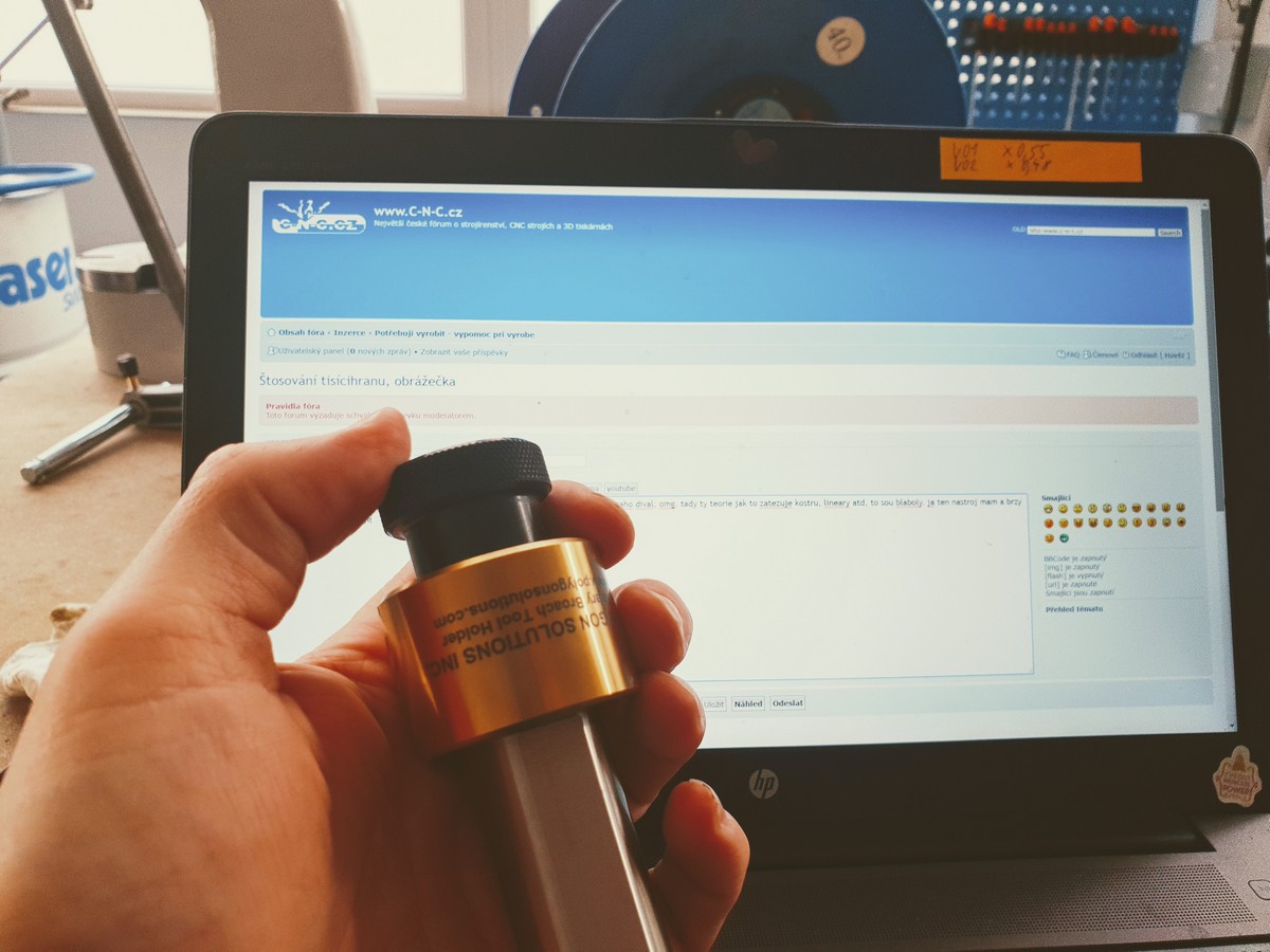

ja sem si poridl drzak od tehle firmy https://www.polygonsolutions.com/" onclick="window.open(this.href);return false;, nastroj mam zati mve vyrobe ale verim ze to bude snadne, https://www.youtube.com/user/polygonsolution/videos" onclick="window.open(this.href);return false; da se to delat i na klasice. je to mozna reseni tveho problemu

Jo, cesta :mrgreen: to je - k výměně ložisek na vřetenu a dalších s tím svázaných věcí - kuličkových šroubů - pokud je mašina má, nebo i vedení - suportu. Takže každého volba :D
Jinak síly přesně odpovídají tomu, jak to funguje a jaký je materiál obrobku. Navíc u obecných tvarů (typicky evolventní drážkování nebo přímé drážkování) nebývá u delšího tvaru jednoduché udržet tolerance a přímost.
Ale dělat krátké šestihrany třeba OK5, na SV18 :mrgreen: , v Ms nebo automatovce (pro představu o silách) tím tak nějak jde.

Určitě touto metodou dochází ke značným převážně axiálním silám na celý aparát. Nebudeme to ale zase tak přehánět, ono soustruhu vadí i hrubování, vrtání, i běžné soustružení, de facto i když ho jen zapnu, ale dlouhé stání mu také vadí... :)

tohle jsou podle mě naprosto famozní diskuze, celkem o ničem (mám pocit, že většina diskutujících tu technologií používala :mrgreen: akorát na netu).
U mě to běželo (už se to dělá jinak) na mašině velikosti cca SARY 60D, největší OK tuším 6 a síly rozhodně nebyly malé.
Takže pokud si někdo myslí, že to jako jde zlehka, (že to půjde na nějaké malé hračce a že ty axiální síly jsou třeba u OK12 srovnatelné :mrgreen: s nějakým hrubováním) tak určitě nejlepší "léčbou" je, aby si to zkusil sám, na svojí vlastní peněženku.

pozor, obrabeni nadmerne zatezuje stroj a radeji bych na stroji nic nedela a jen se ne naho dival, omg. tady ty teorie jak to zatezuje kostru, lineary atd, to sou blaboly. ja ten nastroj mam a brzy napisu clanek jak funguje

Pěkný, takže se Ti povedlo koupit držák pro rotační protlačování.
To ovšem obvykle bývá pouze první krok na celkem dlouhé trati :) - takže skutečně by to chtělo s hodnocením ekonomiky akce (výsledku) počkat, až s tím něco skutečně uděláš a nebudou to dva, nebo třeba několik :D ks.
Jinak fakt mě fascinují ty žvásty o těch teoriích - rotační protlačování není nic nového - používá se (celkem v malém, protože se to nikdy příliš neujalo) někdy od začátku minulého století, takže jak to funguje (kdy to má smysl, a kdy ne) celkem není třeba objevovat :mrgreen: , či o tom dokonce teoretizovat.
