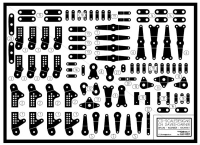

Zdravím,
potrebujem vyrezať z mosadzného plechu (cca 0,5 mm) diely podľa obrázku (mer. 1:1). Akým spôsobom mám plech uchytiť na stole aby sa mi uprostred nevlnil? Vakuový stôl nemám. :cry: Prilepiť plech celou plochou na nejakú pevnú podložku sa mi nechce, pretože budem mať potom problém odtrhávať jednotlivé vyrezané dieliky. Nejake nápady?
Palo
Ben Ash
Příspěvky: 1463
Bydliště: Vladislav
Příspěvek 8. 4. 2009, 8:06
Tohle si přímo říká o výrobu fotoleptáním, musel bys to jen trochu upravit, přidat sloupky a tak. Jinak bych to nalepil na podložku z překližky lepidlem, které půjde rozpustit v kterémkoli ředidle nebo deaktivovat teplem. Co třeba zkusit roztavenou kalafunu, pak to prohřeješ odloupneš a zbytek vypereš v lihu nebo acetonu.

Příspěvek 8. 4. 2009, 8:19
kobercova obojstranna lepiaca paska .. drzi to dobre a da sa to aj odtrhnut ..
Příspěvky: 8483
Příspěvek 8. 4. 2009, 8:28
Nebo slinták. Nedrží sice tak dobře jako kobercovka ale nezamatlá frézu, což se u kobercovky stane když potřebuju zajet hloub do podložky.

prochaska píše:Nebo slinták. Nedrží sice tak dobře jako kobercovka ale nezamatlá frézu, což se u kobercovky stane když potřebuju zajet hloub do podložky.
no ale ked tam necha par stoviek materialu, tak mu to pojde pekne vylomit a teda kludne by som isiel do kobercovky. Ostre hrany bude musiet aj tak potom rucne zacistit, teda poda potreby. Ale na to su celkom pekne udelatka od firmy Noga.
Příspěvky: 8483
Příspěvek 8. 4. 2009, 9:01
Právě že nebude, před chvílí se to řešilo na jiném vlákně. Zajede 2 mm do podkladu a následně použije zadní srážeč hran. Strojně sražené hrany navíc vypadají asi 14.6x lépe než ručně, byť jinak výborným šábrem Noga.

Příspěvek 8. 4. 2009, 9:14
btw "slintak" odlepite lahko teplovzducnou pistolou ..

Příspěvek 8. 4. 2009, 11:16
Kobercovka je dobrá, když se nejede skrz. Jinak zamatlá frézu a špóna nejde ven, což může mít docela fatální následky.

Příspěvek 8. 4. 2009, 12:57
pokud jde o opakovane veci, tak bych doporucil leptat, bude to jednoduche a navic se tam daji i naznacit pripadne ohyby (predpokladam, ze ty bile carky v materialu jsou ohyby).
cena <100.- / dm2 vc. materialu.

Příspěvek 8. 4. 2009, 3:39
Prakticky stejně jako se dělají DPS tuhle techniku mají dobře zmáknutou kitaři (modeláři stavějící nelétající/nefunkční makety čehokoli) a je i dost z nich kteří to dělají jako zakázku ostatním dle jejich návrhu
