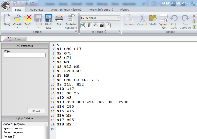

Ahoj, při řezaní závitu (M6) to hází chybu v řádku 15,při kontrole chyb na Hurcu to hlásí špatný kod G80, takže nastroj sjede na pozici a operace se zastavý.. čím to že operaci nedokončí ?

Jaký máš rok výroby stroje? Jede ještě na DOSu?

rok výroby cca 98, Hurco BMC30/M, ultimax, přímo DOS okno to nemá..

Já mám ten cyklus
G98 G88 Z24 R6 P0 F200
upravený do tvaru
G98 G90 G88 Z24 R6 P0 F200
protože G98 přepne kódování Z na inkrementální ale postprocesor generuje absolutní hloubky Z, takže se to musí v rámci cyklu přepnout zpátky pomocí G90. Pak tam mám ještě úpravu (příklad) na
G98 G90 G88 Z24 Z2 R6 P0 F200
kde to druhé Z znamená po jakém úseku se dělá lámání třísky, ale to už asi nehraje roli.

Mám funkční postprocesor včetně závitování pro stroj rv. 2007 s DOSem a verzí systému 2.36.07.
Zkoušel jsem ho pro staré bmc 30m rv. 1997 v jedné firmě a nefungovalo to...
Psalo to: syntax error

Takhle mi to chodí na dosovském VMX1 a windowsovských VM..i a ui, s BMC jsem to nikdy nezkoušel.

vrtání,kontury,tvarovky to generuje parádně a téměr vždy bez chyb, jen ten závit to nějak nepobírá.. zkoušel jsem přidat tu G90, ale stále to vyhazuje tu samou chybu, v řádku pod.. př. CHYBA V BLOKU 35: NEPLATNÝ G KOD (G80-ukončení pevných cyklu)

A nevyžaduje to v bloku G98 ještě X a Y? Jako třeba
G98 G90 G88 Z24 X100 Y100 R6 P0 F200
Já to tak mám, ale v tomhle nejsem směrodatný, protože to vlastně nepoužívám jako cyklus více závitů ale ruším ho vždy po jediném závitu.

tak ani souřadnice tomu nechybí..vyzkoušeno-nefachá :|

zkus po tom G80
dát místo Z15 G0 Z15..
tu samou chybu mě hází linuxcnc a po G80 neví co s tou Z15 má dělat takže buď dopíšu G0 a nebo používám jinej cyklus..
třeba to bude stejná chyba
