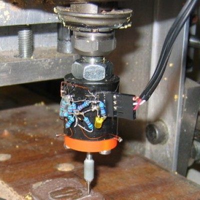

a sonda... 8)

Ahoj, ted jsem si dal hodinky na Y a koukam, ze pri pripojenem indukcnim snimaci je opakovatelnej HOME v 0,01mm. Super :)
Nejaka sonda me ceka, mozna neco podobneho co vidim tady nahore.
Radek

nezlobte se na mne.. :oops: tady přidám púvodní dokumentaci... :lol: :P
SW_Digitising_Probe.pdf
(1.09 MiB) Staženo 739 x

Vidím,že se Vám sonda asi líbí a tak ještě trochu povídání jak zapojit a oživit ,popřípadě naco se hodí,ale to už bych podceňovala zdejší délesloužící... :lol: :lol:
Pokud by snad někdo pojal ůmysl vyrábět ....ráda se připojím k objednávce... :lol: :P
Touchprobe.pdf
(270.29 KiB) Staženo 1079 x

Ja to kdysi vyrabel
http://www.c-n-c.cz/viewtopic.php?t=118 ... c&start=45
ale urcite si to neudelejte do silonu a je potreba byt opravdu precizni, jinak to
neni spolehlive.
