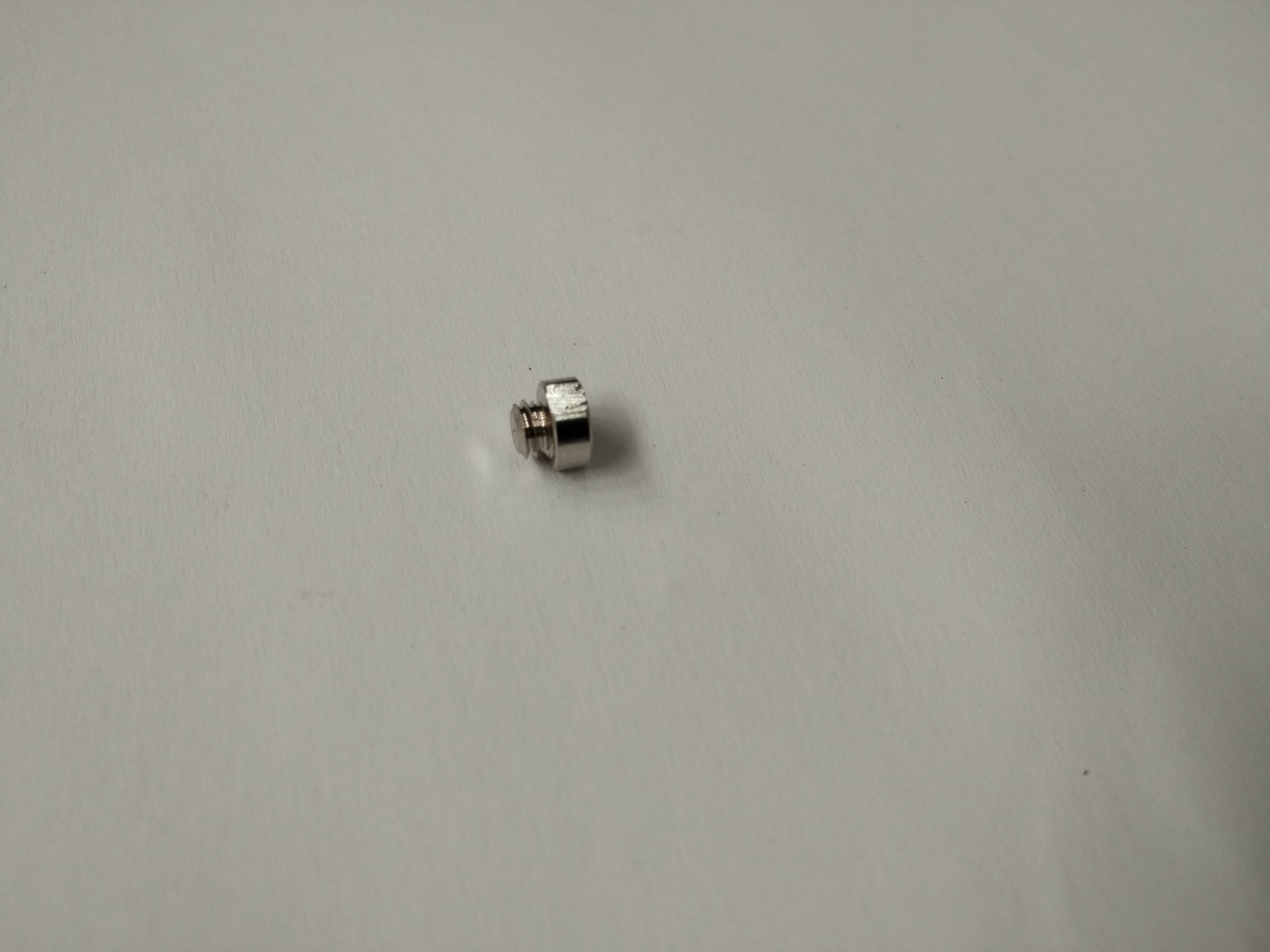

Chtěl bych poradit čím vyrobit závit M4 až nadoraz jsou na to nějaké speciální očka? nebo jak se to vyrábí
Rozměry celková délka 4.6mm délka závitu M4 2mm

bych to delal na CNC soustruhu radekem aby mohlo pod tu hlavu
on ho pak vytahne v ramci 1/4 otacky az mimo hlavu

nevím co to bude držet a kolik jich má být, ale nemůže tam být u hlavy zápich?
očko můžeš trochu odbrousit

závit se buď naválcuje kladkou ze suportu a nebo se vyfrézuje synchronní frézou.
Jinak mi uníká (asi už po milionté :roll: ) jak lze na takovou otázku smysluplně odpovědět, když není jasná seriovost.
Tak jsem to napsal, jak bych to dělal, kdyby těch šroubků bylo třeba ..... třeba 20 000 ks.

Nejde o žádnou sériovost ale moji blbost jeden jsem stratil a nevím jak -cim vyrobit nový i když udělám zapich 0.3mm tak to nejde zašroubovat a když udělám širší už tam není žádný závit možná obrousit to óčko a doříznout to.

Proč tak složitě ? Kousek závitu na tyči :wink: našroubuješ třeba do mosaznýho kroužku se závitem a zapájíš nebo zalepíš Loctite a zkrátíš na délku . :wink:
jo a kdyby to bylo moc snadný tak vyfrézovat na centru :D

Víc mobilem to vyfotit nešlo?
Na té fotce je trochu vidět zbytek po upichování, takže to dělali na soustruhu.
A když Ti jde jenom o kusovku, neměl by být problém si s tím vyhrát.

2mm upichovacie radeko, drziak sikmo natocit, a radeko nabrusit na uhol, a vobec by som sa nebal z pravej strany nechat uhol kolmy na skrutku. Ten zavit aj tak figu drzi. Z lavej strany dodrzat uhol. A pekne rucne tocit

nebo si kup šroubek ve spojmatu a pod něj dej podložku :)
