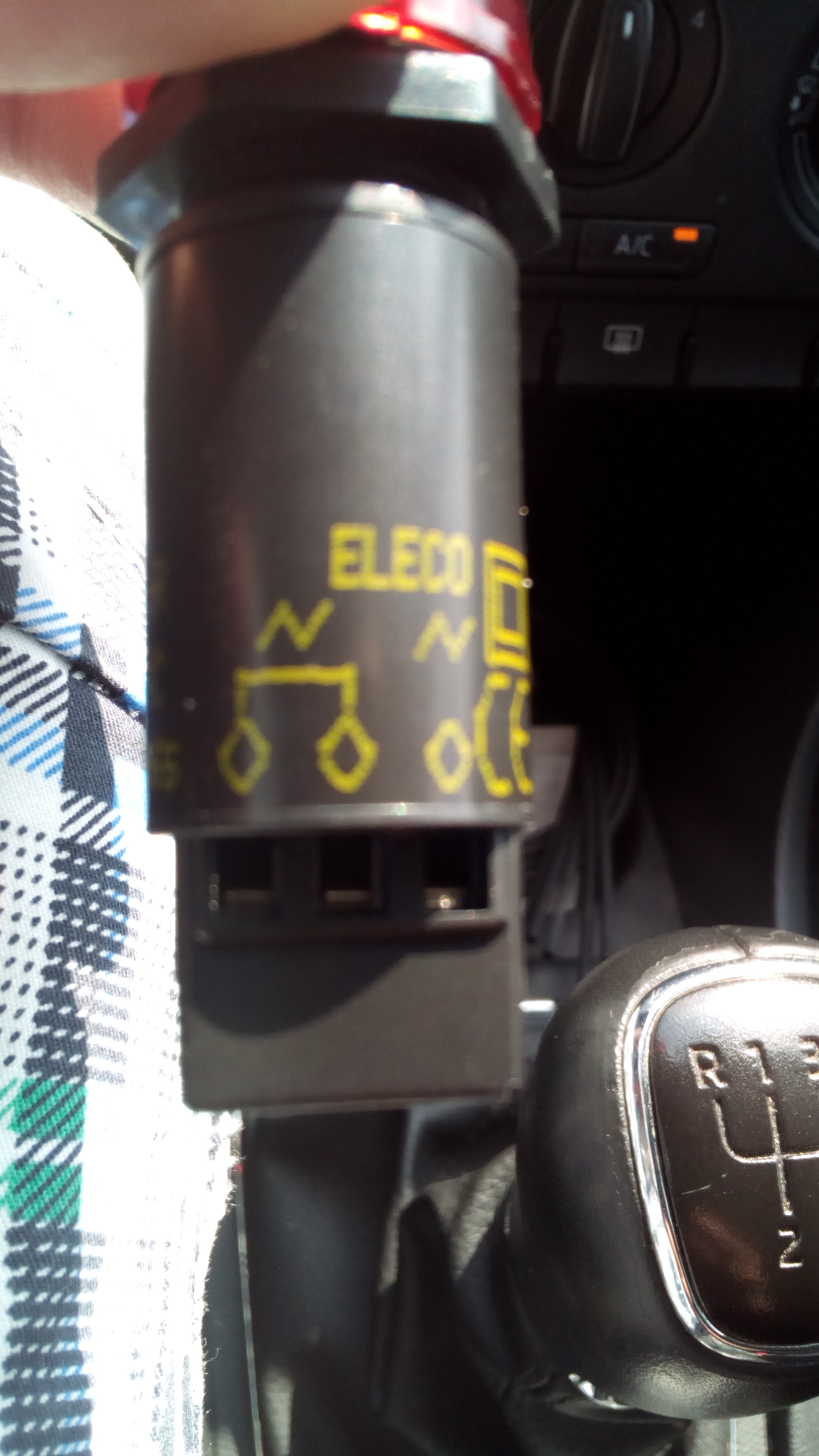

Mám tu kontrolky LED 230V a mají svorkovnici tři vstupy. Nechci to nějak přepálit při zkratu nebo něco. Nevíte jak to zapojit? Mate mě že je na všech třech N.

ty dve svorky jsou malovany jako propojeny
kdyz vezmes multimetr a propisknes to tak se to jiste potvrdi
to je kvuli tomu aby jsi nemusel rozdvojovat spolecnej vodic pro nekolik kontrolek ale propojis to kratkejma jednoduchejma prez ty propojeny svorky

..... a to N není N ale vlnovka, tj. symbol pro střídavý proud

jj
a moc se jim teda nepovedla

Tak to se mi i hodí s tím propojením, takže do toho propojení můžu dát N a druhým do další kontrolky. L samostatně do každé zvlášť.
Díky za radu, ele hovím jen jako laik.
