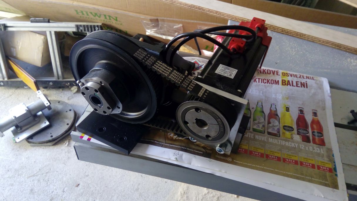

Uz sa to rysuje, stvrta podomacky robena freza, dufam, ze posledna...
Zatial nejake udaje:
pohon AC servo 4x1kW (zdvojeny pohon X rotacnymi maticami)
vreteno 12kW vodou chladene
vymennik ATC na 8 nastrojov
ovladanie Mach3 WIN7 32bit cez USB dosku
pojazdy odhadovo 1800x1200x600
rychlost cca 6,5m/min (maximum)
konstrukcia co dum dal, vacsinou prutovka z AL profilov, zaklad zvarany, kotveny do podlahy a okolitych stien
Je to stvrta verzia frezy, prva sa zacala rodit pred cca siestimi rokmi a odvtedy sa vzdy nieco pridava, meni, vylepsuje. A medzitym samozrejme freza musi aj pracovat a zarabat na rozmarne nakupy majitela 8) Teraz dostal stroj dlhsiu pauzu na prerabku.

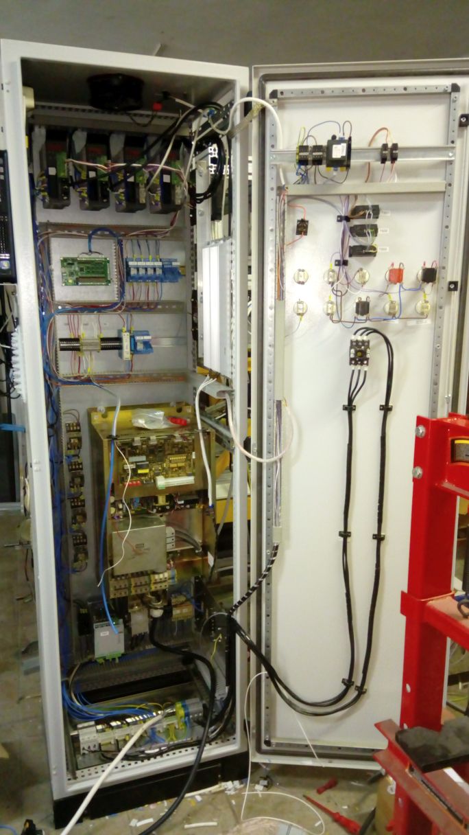

rozpracovany rozvadzac

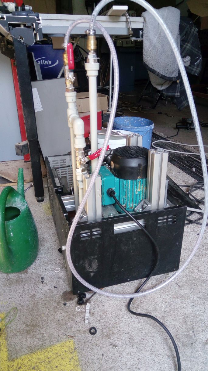

chladiaci agregat
chladiaci agregat

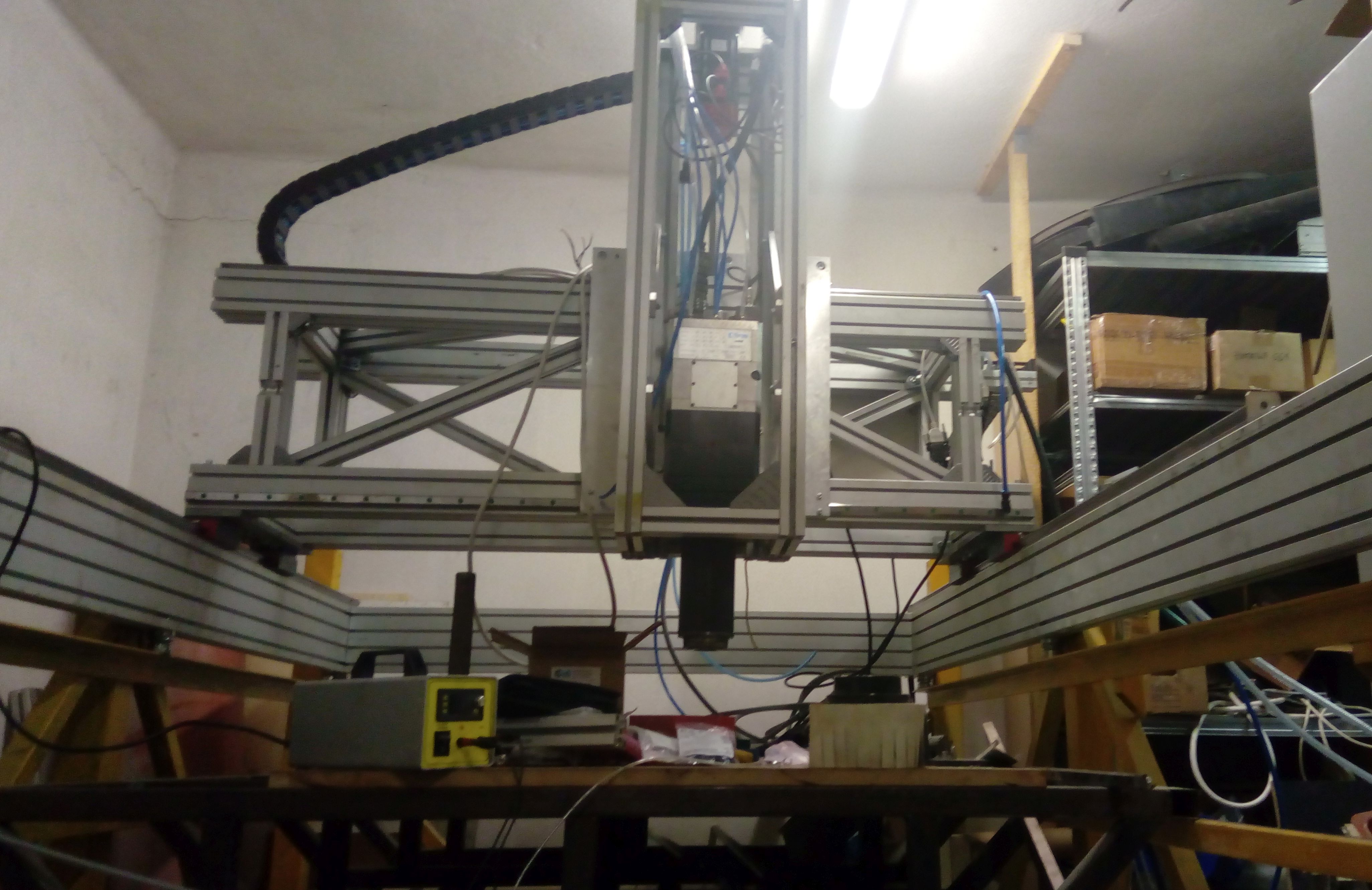

Nie, nie je to chyba, vreteno je naozaj tak silne a tazke jak hovado. Portal ma v priereze 500x500mm, profily v rohoch su 90x90mm, zavetranie 45x45 a 45x90. Chodi na 35mm kolajniciach. Fotka je starsia a nie su tam este vsetky vystuhy.
Zatial chodi Z os, servomotor 1kw s brzdou, prevod 1:2 na skrutku so stupanim 5mm.
