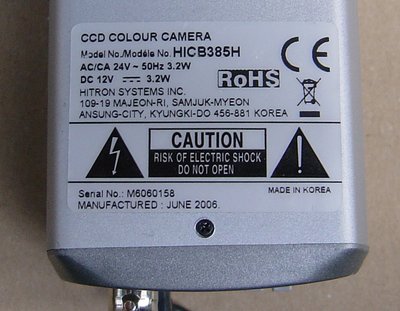

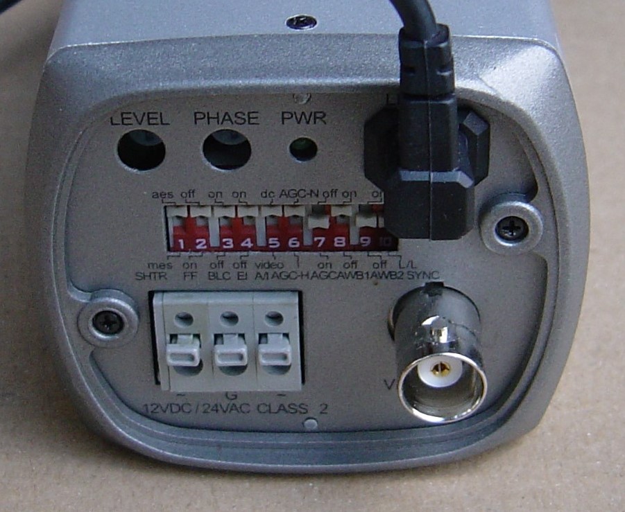

A co leze za signál z toho BNC konektoru?
Jestli je tam klasické video, které bych předpokládal, stačí koupit redukci CINC/BNC, nebo přímo kabel CINC/BNC a poslat to do televize na AV vstup.
Ten BNC výstup je tam protože se video výstup posílá běžně dál koaxiálním kabelem 50 ohmů a ten je na něj uzpůsoben.
Ten stíněný NF co je v kabelu CINC těch pár metrů bez problémů převede taky. U běžných průmyslových kamer mi to takto funguje.

Zkousel s to pripojit k videovstupu tv? Co to dela?
Jinak ty rekordery nejsou zas tak drahe, ty nejlevnejsi desky koupis kolem petikila.
https://www.aliexpress.com/item/CCTV-NV ... autifyAB=0" onclick="window.open(this.href);return false;
Jinak pokud nema ta kamera nejake zvlastni vlastnosti kterych si cenis, vyhodil bych to. PAL rozliseni je dnes uz ponekud historicka zalezitost.
2mpix kamera s prisvetlenim stoji kolem 3 stovek, rekorder pro 8 takovych kamer koupis do litru (bez disku)

Tak jsem to připojil do AV vstupu televize a funguje to, díky za pomoc.
