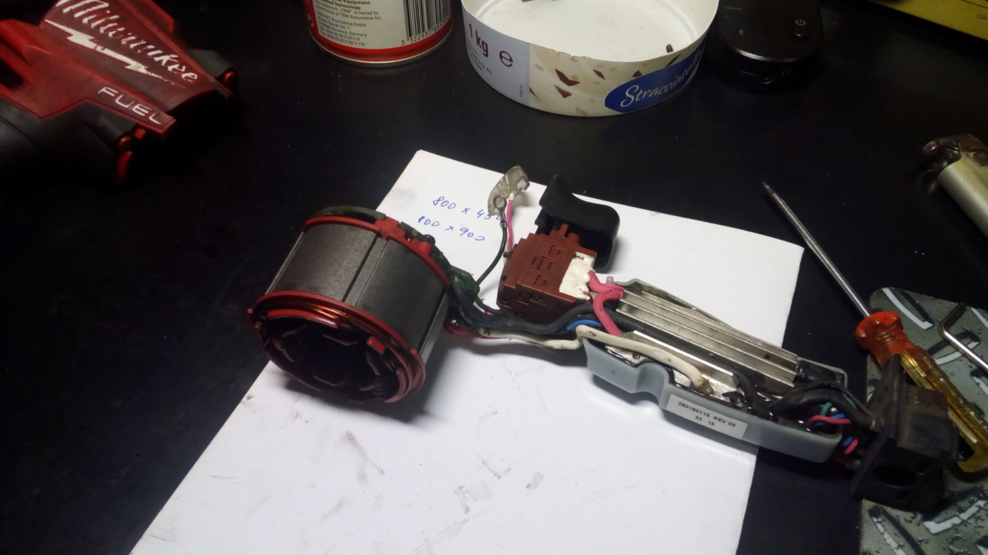

Jde o to že mi občas začudila, ale smrad to byl jak spálený olej, hned jsem ji rozhodil a zřejmě při montáži už ve výrobě nějak nešetřili mazacím tukem a ten se dostal až k motoru. Uhlíky tato vrtačka nemá. Navíc, víte jak to je v kovodílně s čistotou.

Mám tu rozhozenou akovku Milwaukee Fuell se kterou se nechci rozloučit, pořizovací cena vyšší a spokojenost obrovská.

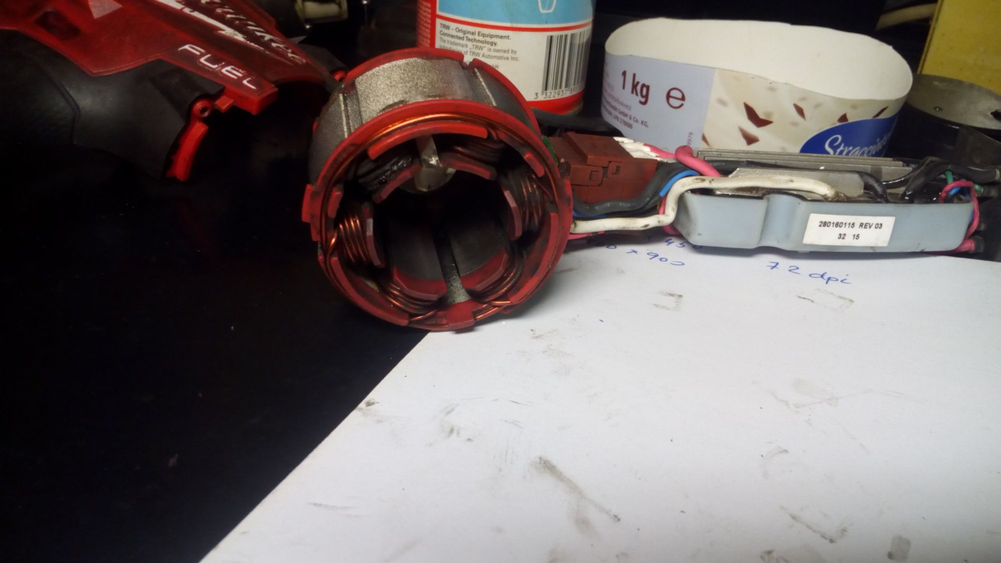

Rotor je v pohodě ale dumám jak řádně vyčistit stator. Mám tu čistič brzd od TRW ale nechci ryskovat že nějak poškodím vynutí.

Vymachal bych to v isopropylalkoholu, ten tomu urcite neublizi.

ten čistič brzd je v pohodě tím na to můžeš.

Díky
to jsem potřeboval slyšet, ten mi tu leží i na stole.

No, zalezi co v tom cistici brzd vlastne je. Muze to byt jen prejmenovany aceton a pokud si nesedne s tim plastem tak ti ho rozpusti.

ty plasty jsou termoplasty většinou s obsahem skla a na ně se aceton nechtá ani náhodou . a ty čističe jsou většinou na bázi lihu

to co prodává Wuerth jako "čistič brzd" je 100% isopropylalkohol
stačí se podívat na štítek, nebo do technického listu
složení je tam povinně napsaný

Tak jsem to projel tím čističem brzd, suché to bylo v mžiku a s acetonem to nemá nic společného. Mě se spíš jednalo o to vynutí. Vypadá to vcelku dobře, hezky čistý.
Už to mám zas pohromadě, ale nechám to raději do zítra pořádně proschnout - kdyby náhodou.
