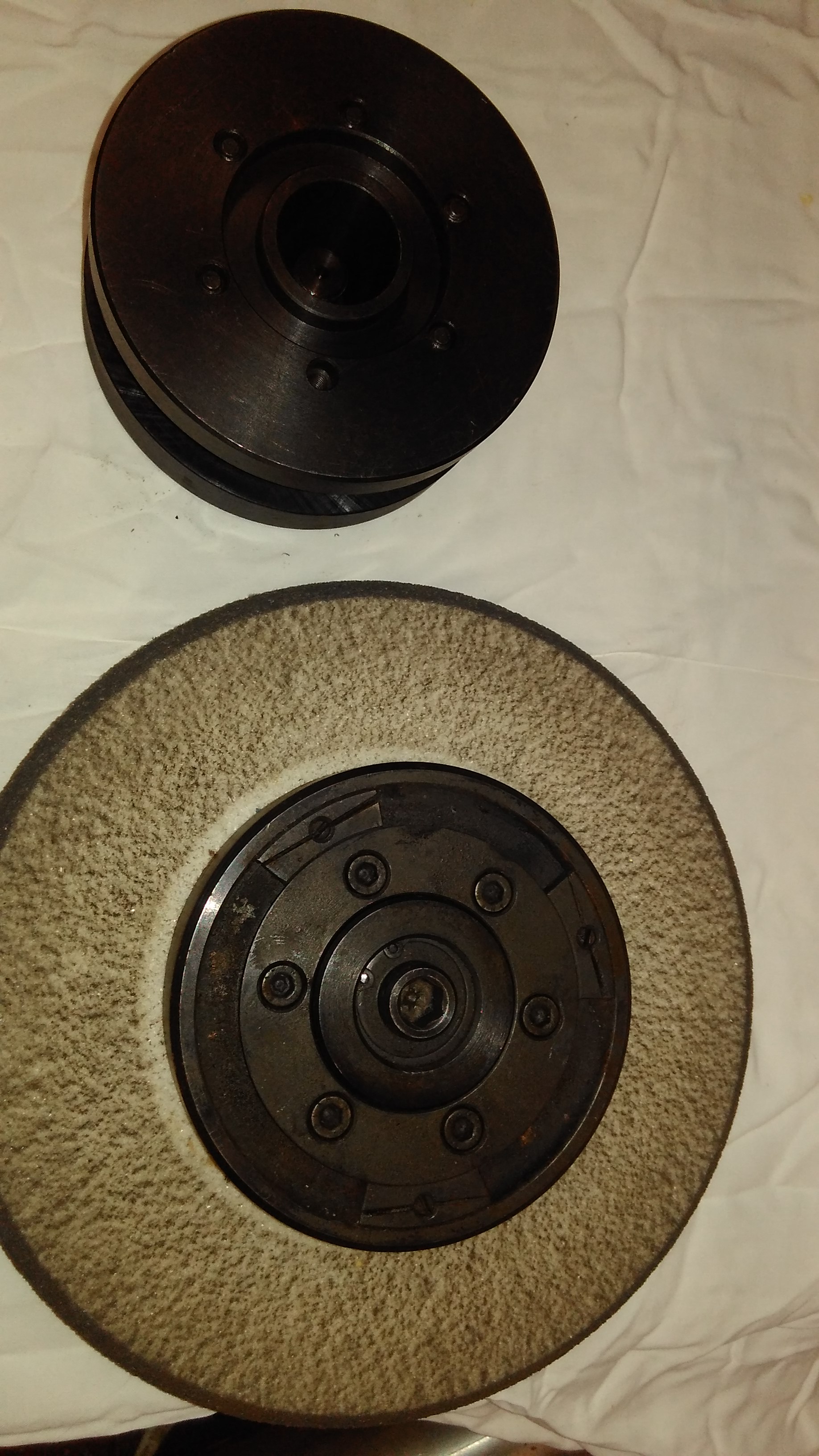

Ahoj všichni mám 3 příruby na kotouče k brusce BPH 20NA se středovým šroubem M 12 levý
Pouze vyměním za příruby na BPH 20. Starší tip s maticí M 16 levá.
Na prodej nepřistupuji.

Jaký je rozdíl mezi přírubou na obyč bph20 a na NA? Já vím pouze jak vypadají na BPH20N. To jsou vlastně trny s metrickým kuželem. Pár jich mám. Nejvíce by mě asi řekla fotka. Chápu to správně, že je rozdíl jen v upnutí? Jedno vřeteno má vnitřní závit a druhé vnější?
Jednu z BPH20 mám. Jestli na NA jsou jiné tak bych ti tu jednu vyměnil, pro případ, že bych třeba někdy na NA narazil já nebo nějaký z kamarádů :-)

Kužel na vřetenu je stejný, jen BPH 20 má závit ven a je to m 16x1,5 levej a BPH 20NA má M12 vnitřní. Příruba jde normálně nasadit a pasuje, ale v té BPH 20 je díra se segrovkou na maticí o průměru. Cca 40mm a v té prirube na BPH 20NA je díra na ten šroub co je také zajištěný segrovkou pouze cca 30mm, takže se musí udělat jiná matice místo šroubu. Jelikož nemám zavitnik m16x1,5L a nechce se mi dělat nové matice tak proto by bylo jednodušší příruby vyměnit.

Hele, teď mě ještě napadlo, zadní část přírub, co máš na výměnu má taky to velké vybrání ( jednoduchý labyrint) a v kroužku co zbyde jsou vyvažovací kameny? Nebo jsou vzadu rovné a kameny jsou vpředu?
Takové mám totiž na BPH300.

2 jsou že zavazima zepředu a jedna je jako u BPH se závažím vzadu

Jo, ta vypadá dost podobně jako na mou BPH300. Akorát já mám šroub na imbus. Já teda vlastně nevím, zda-li je původně z tohoto stroje, ale pasuje mi tam. Je klidně možné, že je taky z BPH20NA.
Co ten modrý kotouč? Zkoušel si ho? Je to skutečně takový zázrak, jako se tvrdí?

Tyhle tam mám na 300vce.
Ta na druhém a třetím obrázku je z BPH20. Klidně vyměním, ale není tak hezká.
Edit: Obrázky od spoda nahoru. Vložilo se to takto.
