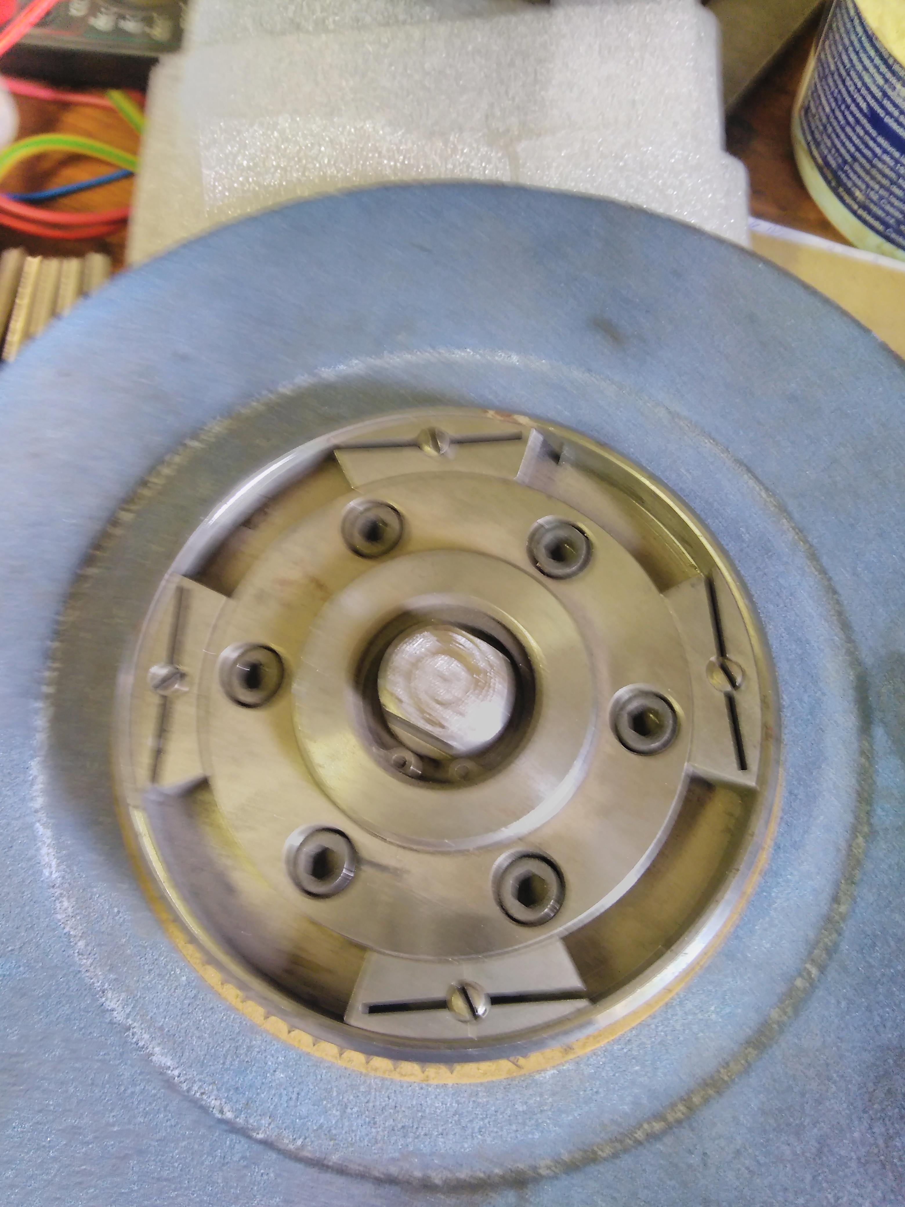

Ahoj všichni mám 3 příruby na kotouče k brusce BPH 20NA se středovým šroubem M 12 levý
Pouze vyměním za příruby na BPH 20. Starší tip s maticí M 16 levá.
Na prodej nepřistupuji.

Jaký je rozdíl mezi přírubou na obyč bph20 a na NA? Já vím pouze jak vypadají na BPH20N. To jsou vlastně trny s metrickým kuželem. Pár jich mám. Nejvíce by mě asi řekla fotka. Chápu to správně, že je rozdíl jen v upnutí? Jedno vřeteno má vnitřní závit a druhé vnější?
Jednu z BPH20 mám. Jestli na NA jsou jiné tak bych ti tu jednu vyměnil, pro případ, že bych třeba někdy na NA narazil já nebo nějaký z kamarádů :-)

Kužel na vřetenu je stejný, jen BPH 20 má závit ven a je to m 16x1,5 levej a BPH 20NA má M12 vnitřní. Příruba jde normálně nasadit a pasuje, ale v té BPH 20 je díra se segrovkou na maticí o průměru. Cca 40mm a v té prirube na BPH 20NA je díra na ten šroub co je také zajištěný segrovkou pouze cca 30mm, takže se musí udělat jiná matice místo šroubu. Jelikož nemám zavitnik m16x1,5L a nechce se mi dělat nové matice tak proto by bylo jednodušší příruby vyměnit.

Hele, teď mě ještě napadlo, zadní část přírub, co máš na výměnu má taky to velké vybrání ( jednoduchý labyrint) a v kroužku co zbyde jsou vyvažovací kameny? Nebo jsou vzadu rovné a kameny jsou vpředu?
Takové mám totiž na BPH300.

2 jsou že zavazima zepředu a jedna je jako u BPH se závažím vzadu

Jo, ta vypadá dost podobně jako na mou BPH300. Akorát já mám šroub na imbus. Já teda vlastně nevím, zda-li je původně z tohoto stroje, ale pasuje mi tam. Je klidně možné, že je taky z BPH20NA.
Co ten modrý kotouč? Zkoušel si ho? Je to skutečně takový zázrak, jako se tvrdí?

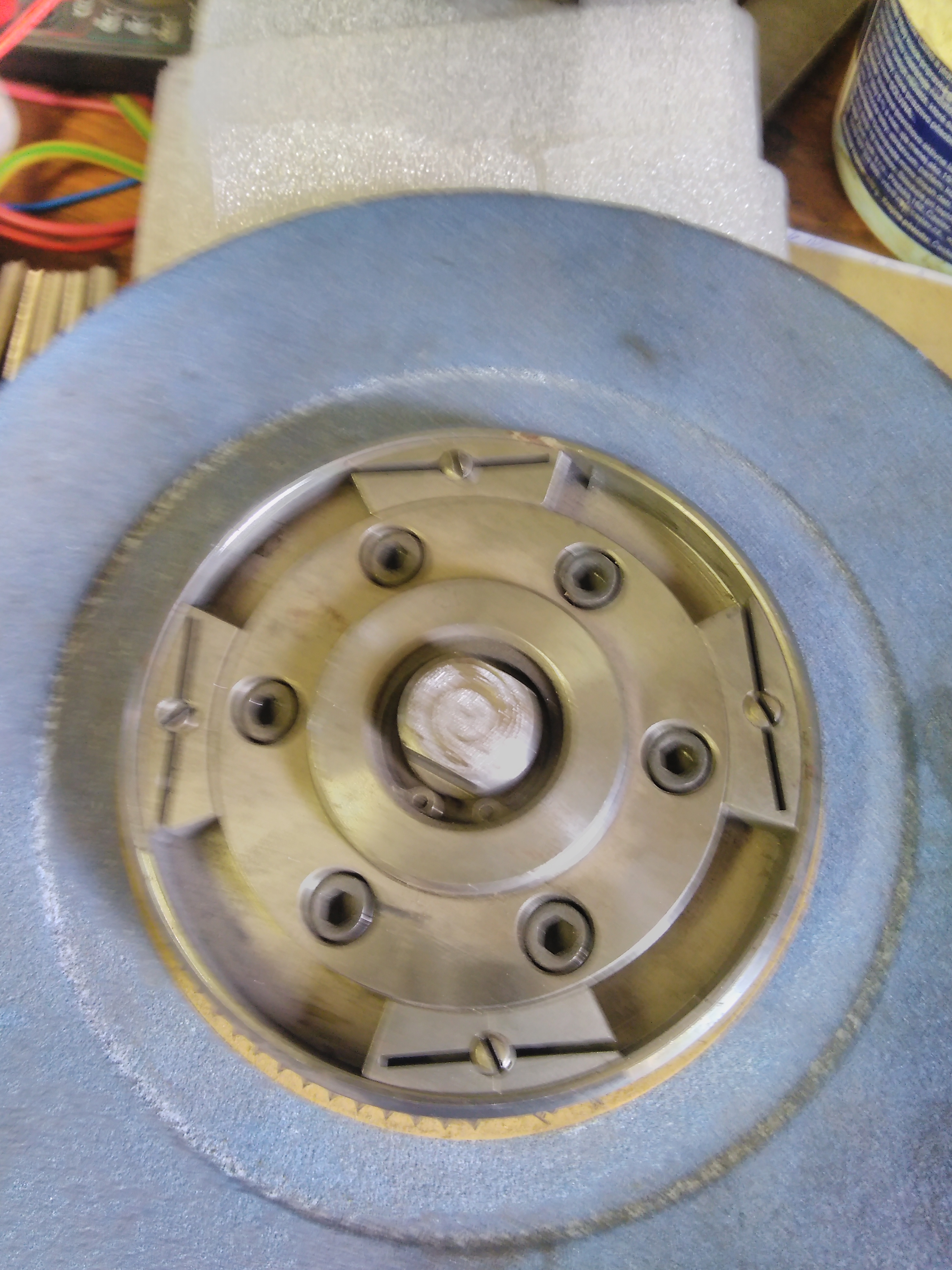

Tyhle tam mám na 300vce.
Ta na druhém a třetím obrázku je z BPH20. Klidně vyměním, ale není tak hezká.
Edit: Obrázky od spoda nahoru. Vložilo se to takto.

Budu rád když přírubu vyměniš. To že není tak pěkná napohled neřeším. Důležitá je funkčnost.
Jak koukám tam mám přesně ty co jsi nafotil.
Jak to provedeme?
