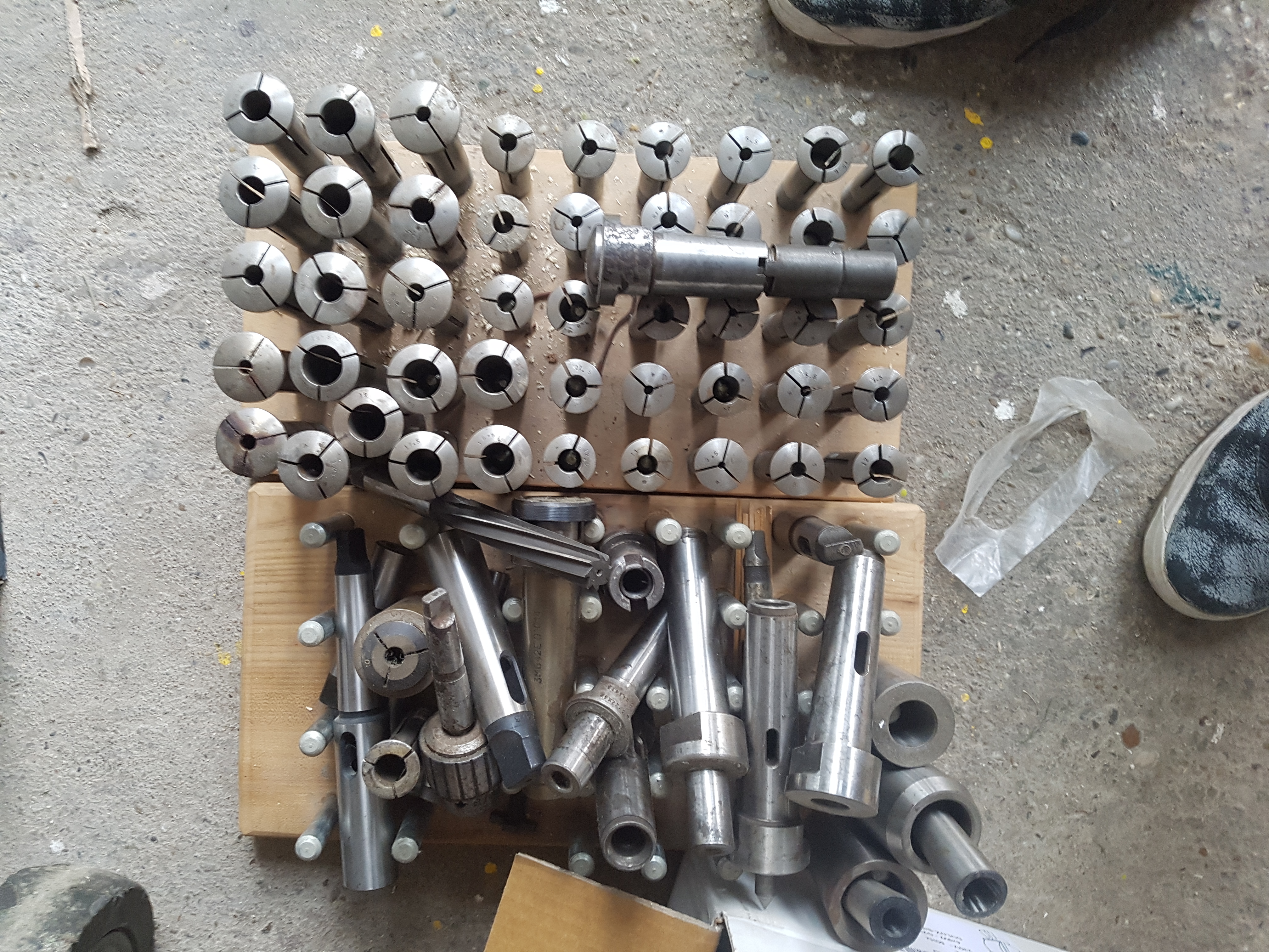

Prosim Vás , netušíte z akej masiny mozu byt tieto kliestiny ?
Je to kompletné od velkosti 3 az po 19.5 vid foto
Pripadne ak by mal niekto zaujem napiste cenu, dohodneme sa.
Mam mnozstvo dalsieho prislusenstva k freze, bruskam ak zebrakovi S28. Lunety, sklucovadla, frezy - napichovacie, valcove, stopkove atd..

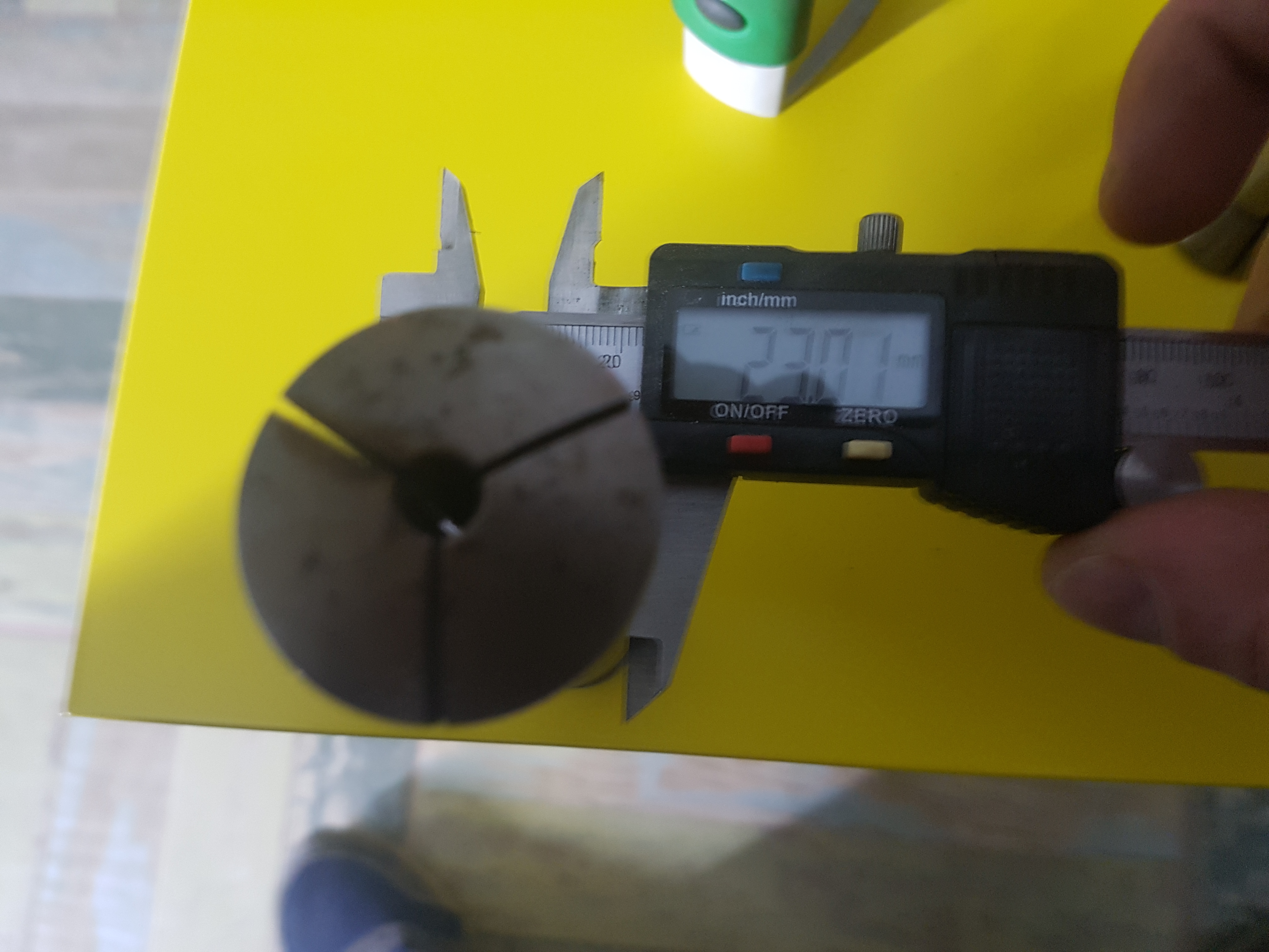

Ahoj
Podle rozměru jde o kleštiny do Duplex 58. Chybí mi ta 19.5 mm a máš ještě něco co by bylo ve stejné velikosti? Třeba na vrtačkové sklíčidlo, nebo na něco s Mk?

nevim zda jsem reagoval na tvuj dotaz..? jinak klestiny uz ti odpovedel rehy..na
frezky FN je zadni zavit 22X1,5
deckel ma samy ,ale jine drazky
na s28 zadni zavit 27X1,5
pak na sn,su..tam je snad 32x1,5..respektive jsem nekde videl i takoveto a bylom mi receno ze je to na sn soustruh.
jinak co s temi klestinami chces delat -prodat vymenit..atd?
