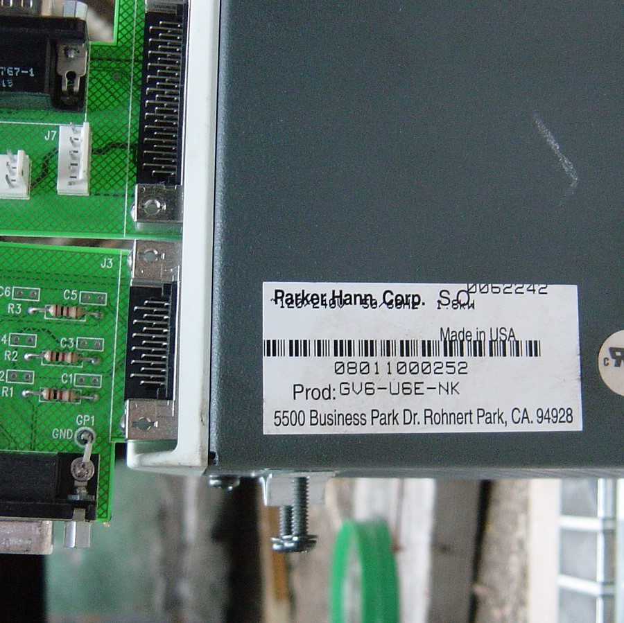

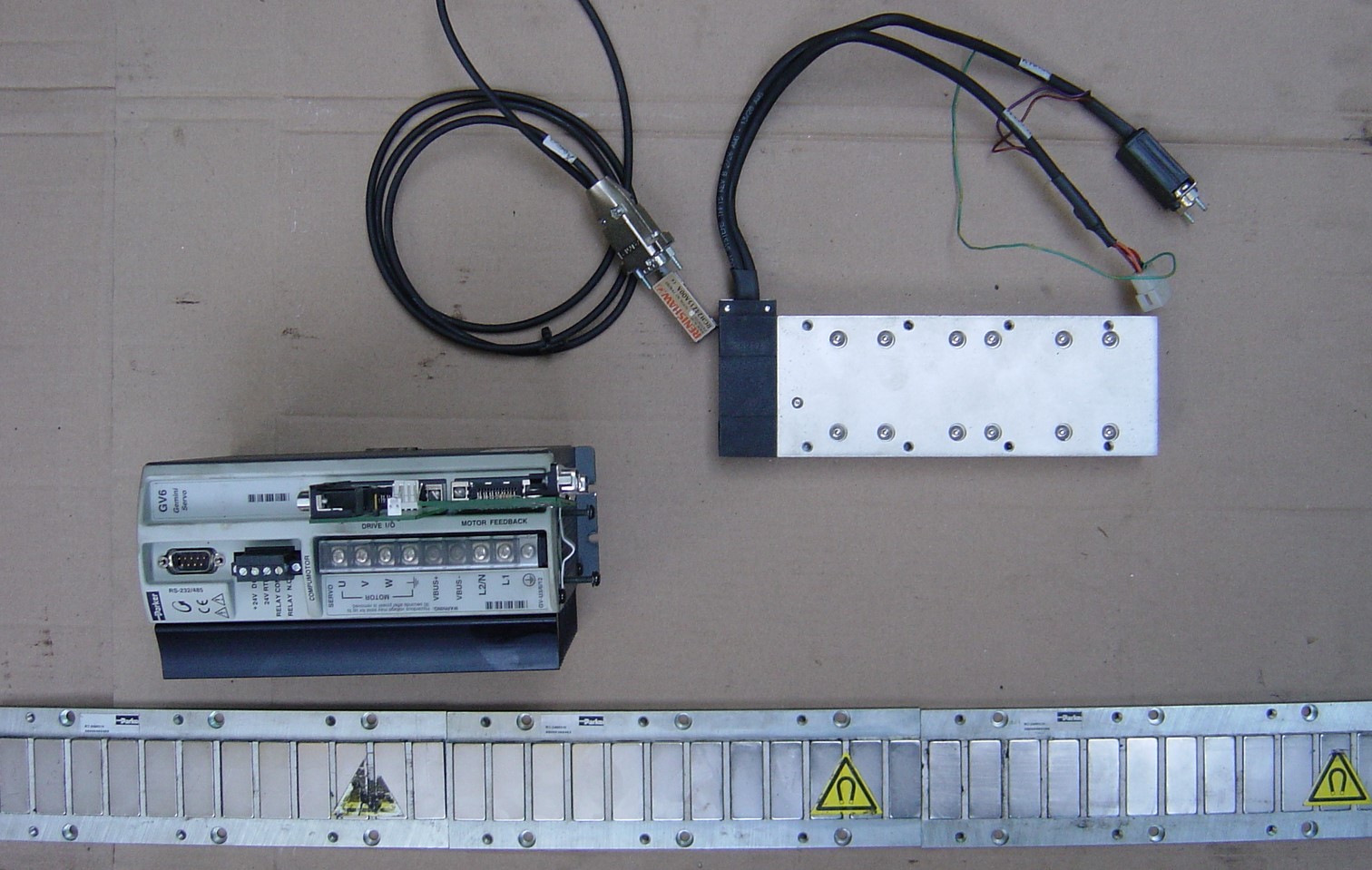

pořídil jsem si lineární motor spíše ze studijních důvodů nemá někdo zkušenosti s něčím podobným ? Na co by se to mohlo se použít ?

Na cokoliv kde se dají využít hlavní výhody
- rychlost
- přesnost (dle odměřování)
- nastavitelný moment
My to používáme právě protože to umí fungovat jako přítlak s přesným momentem, dá se s tím hodně vyhrát.
na CNC to moc nebude, síla není velká - tuhost nula
Snad na nějakou gravírku nebo laser, ale to je zase škoda

Asi to dám k ledu na cnc to není.
