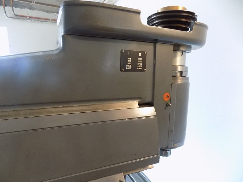

Zdravím všechny
Před více než rokem jsem pořídil starší frézku aciera původně to byla hydraulická kopírovací frézka a vzal jsem jí především kvůli perfektnímu stavu.Přes rok jsem měl dost práce a v podstatě jsem ji jen oholil o vše nepotřebné a části hydrauliky použil na BN102b a předělal na kuličkové šrouby..
Rád bych jí přestavěl na CNC ale vzhledem k dostupnosti starších "hotových" strojů to teď dost zvažuji stroj mi doma chleba nežere ale aby byl využitelný aspoň jako klasická frézka tak bych musel doplnit elektrické posuvy na všechny 3 osy a odměřování .
Můj problém spočívá v tom že prakticky nemám zkušenosti s přestavbou stroje na cnc ale lepší se po večerech učit něčemu novému než chlastat pivo u televize..
Nyní bych chtěl vybrat správné krokové motory v drivery a osadit na stroj.
Otázka tedy spočívá jaké motory a jak je správně zpřevodovat? Rád bych se vyhnul číně třeba gravos.cz ještě funguje?
Ještě ke stroji: osa Z na vřeteni byla původně ovládána hydraulicky což jsem musel vyřadit z funkce to je vidět na fotce.Jinak ve vřeteno vložené v té hydraulické pístnici a je na kleštiny ER25.
Moc děkuji za každou radu.

Prosím ostatní jaký máte názor na mé počínání?
