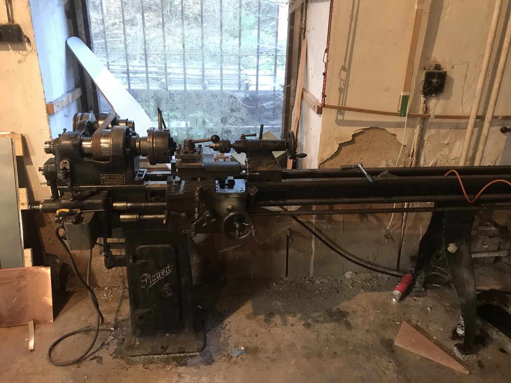

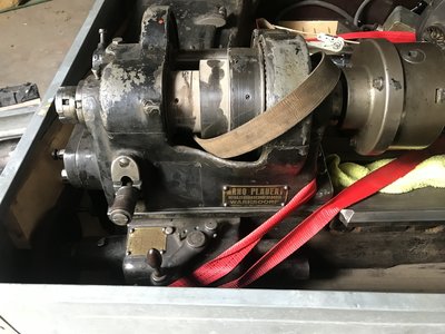

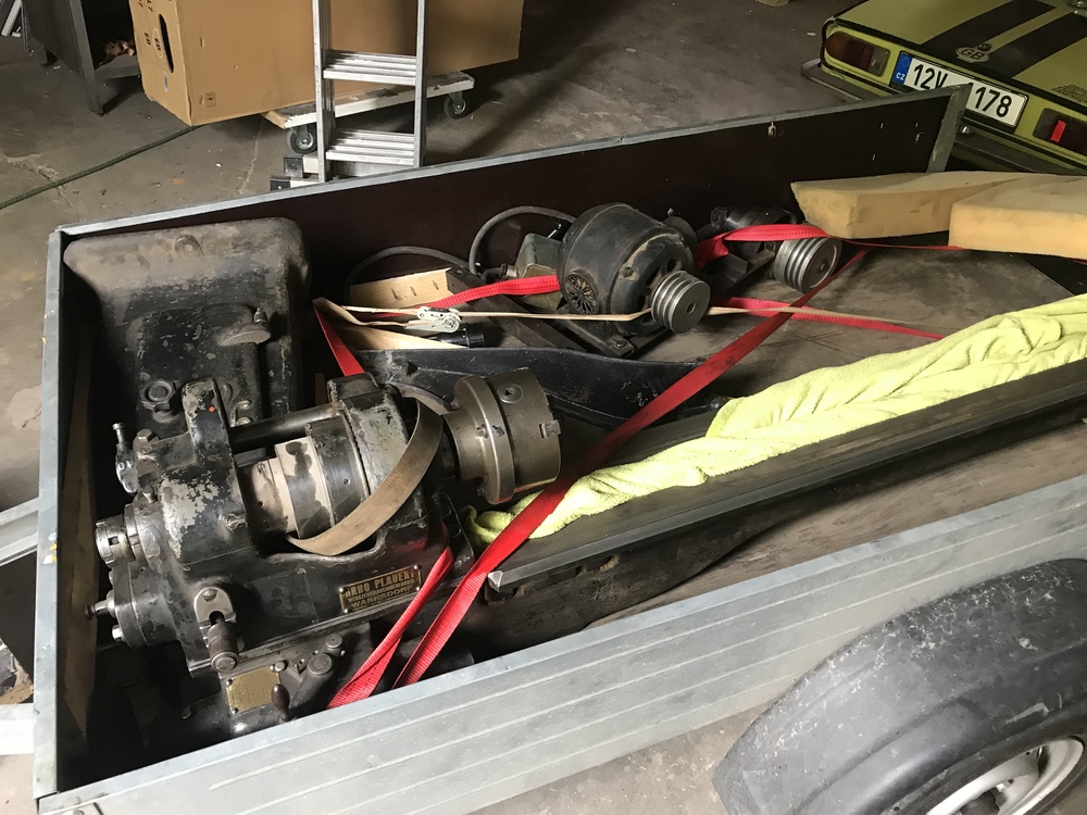

Dnes jsem si přivezl do dílny zánovní soustruh :D

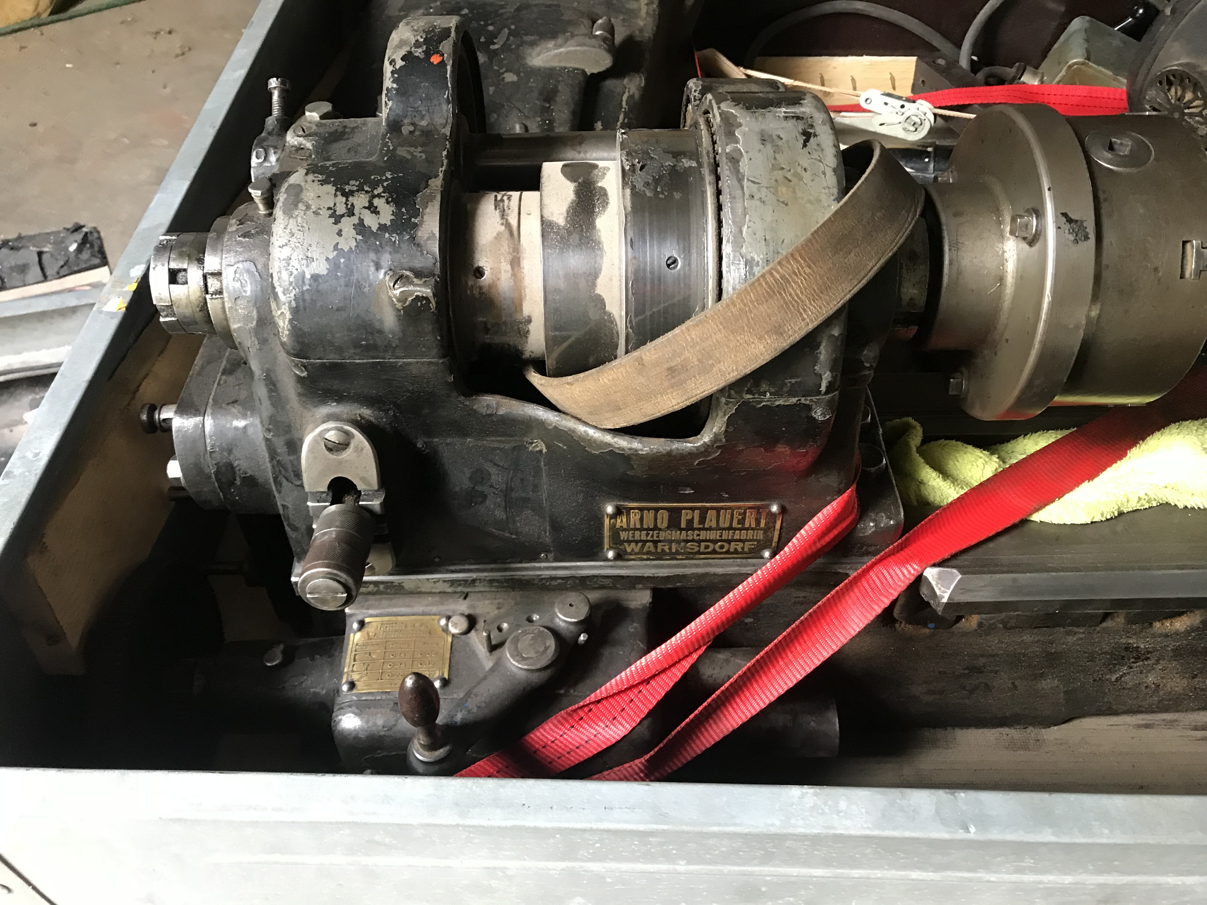

Jedná se o výrobce arno plauert
Odhad rok 1920-1935
Soustruh vypadá zachovalý a relativně kompletní. Akorát k němu hledám nějaké bližší info.
Momentálně je rozebraný na vozejku viz foto.
Během příštího týdne bych ho chtěl vyčistit a uvést do provozu.
Barva vypadá původní ale lakovat ho určitě nebudu.
Postupně přidám další fotky.

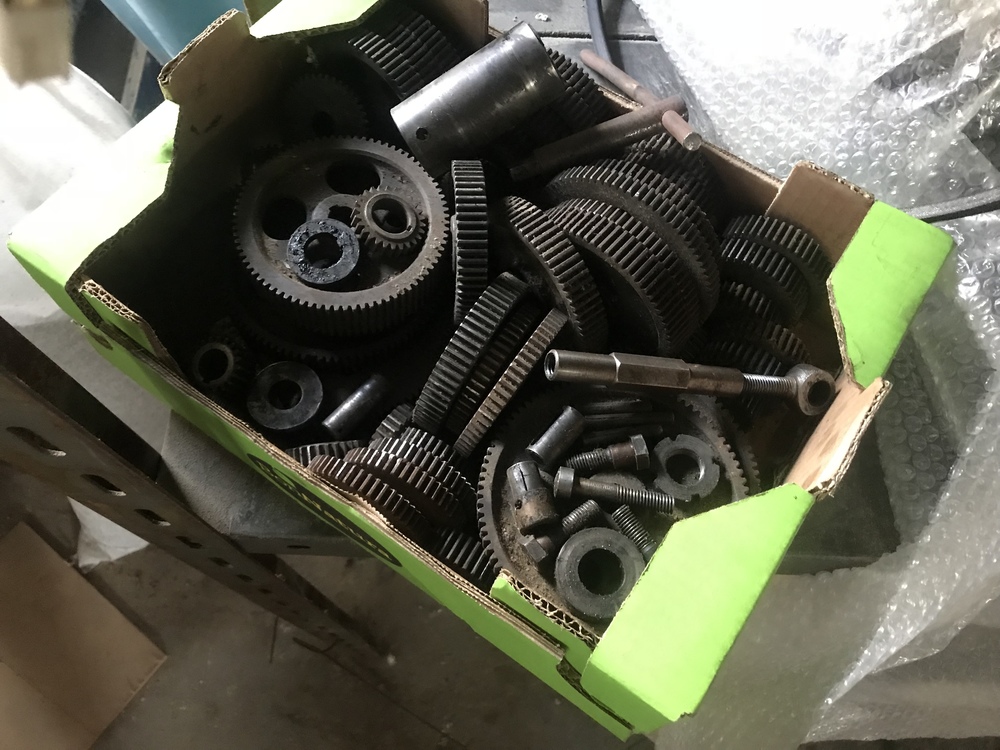

Zdá se být na ta léta velice zachovalý. Závitová tabulka chybí? Máš i podstavec, nohy, lícní desku a kola na závity?
havelaircraft
Příspěvky: 397
Registrován: 7. 5. 2014, 9:04
22. 7. 2018, 4:32
Mám vpodstatě všechny hlavní díly. A bednj ozubených kol na převody.
Tabulku na závity mám ofocenou.
Včera se ještě točil. Dneska jsme ho rozebrali aby šel vyndat z dílničky kde byl umístěnyl.

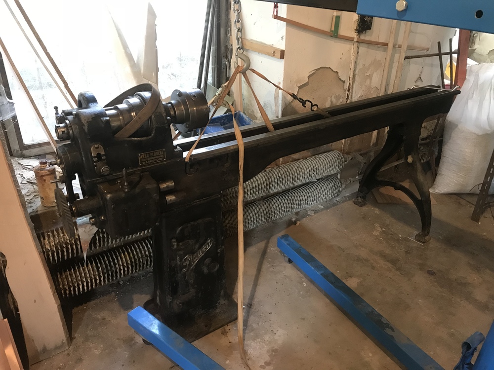

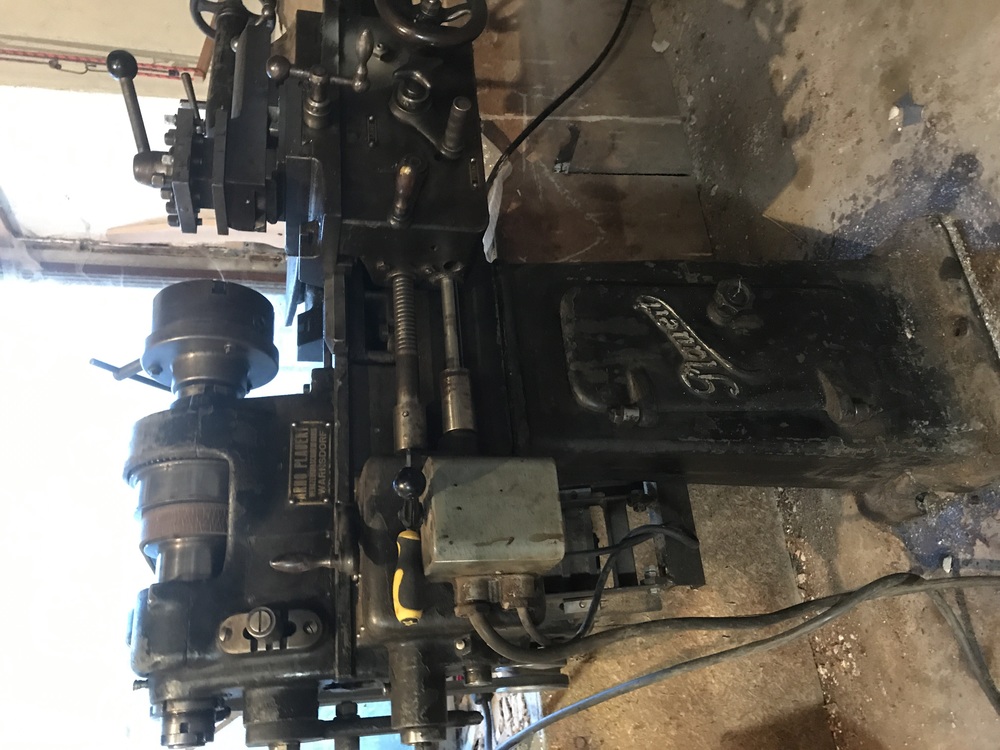

Začínám montáž soustruhu.
Díky křivé podlaze bude nutné znovu podbetonovat.

23. 7. 2018, 2:24
On tam až tak sám nestojí.
Vedle má router. Skoro o 100let mladší.
Jen teď ze všecho musím vyčistit zašlou špínu a dodělat pár dílků pro bezproblémový provoz.
Postupně zjišťuju co kde chybí nebo je nějak dobastlené.

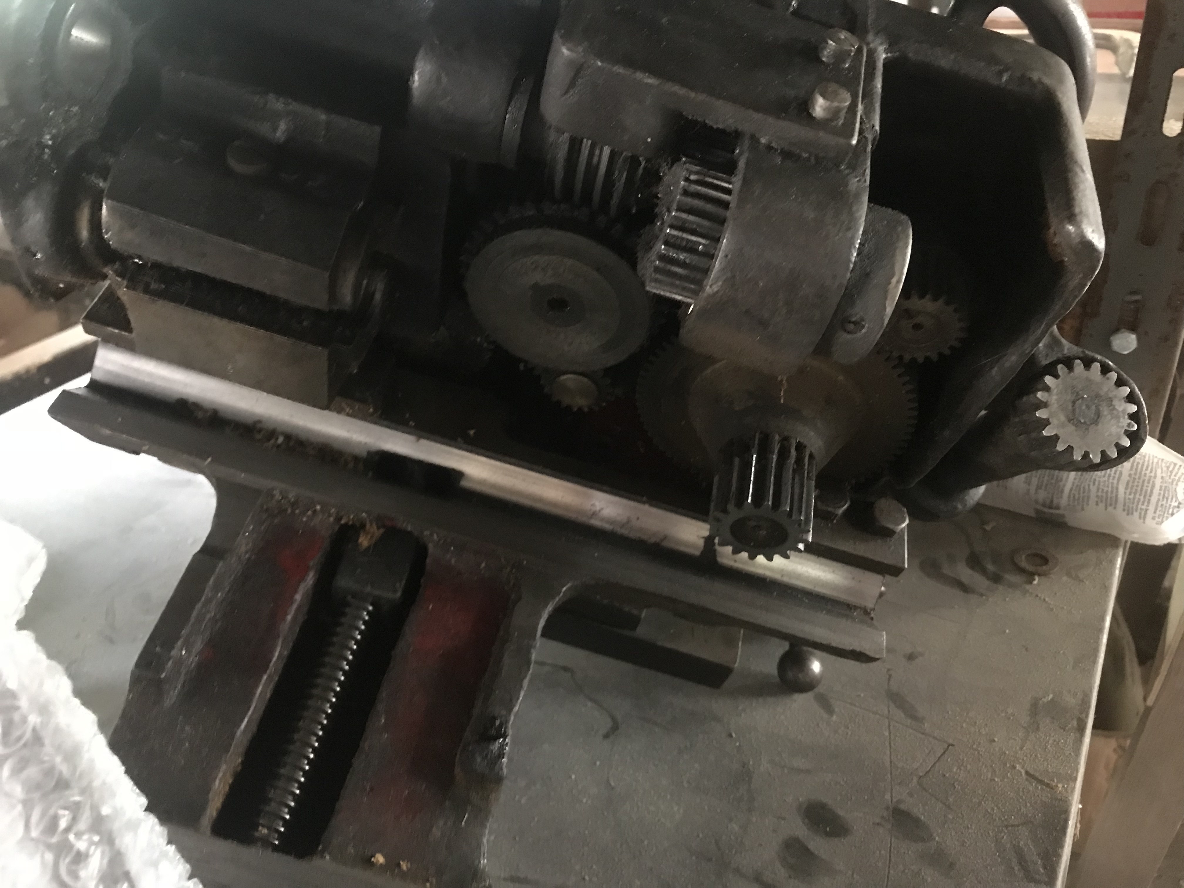

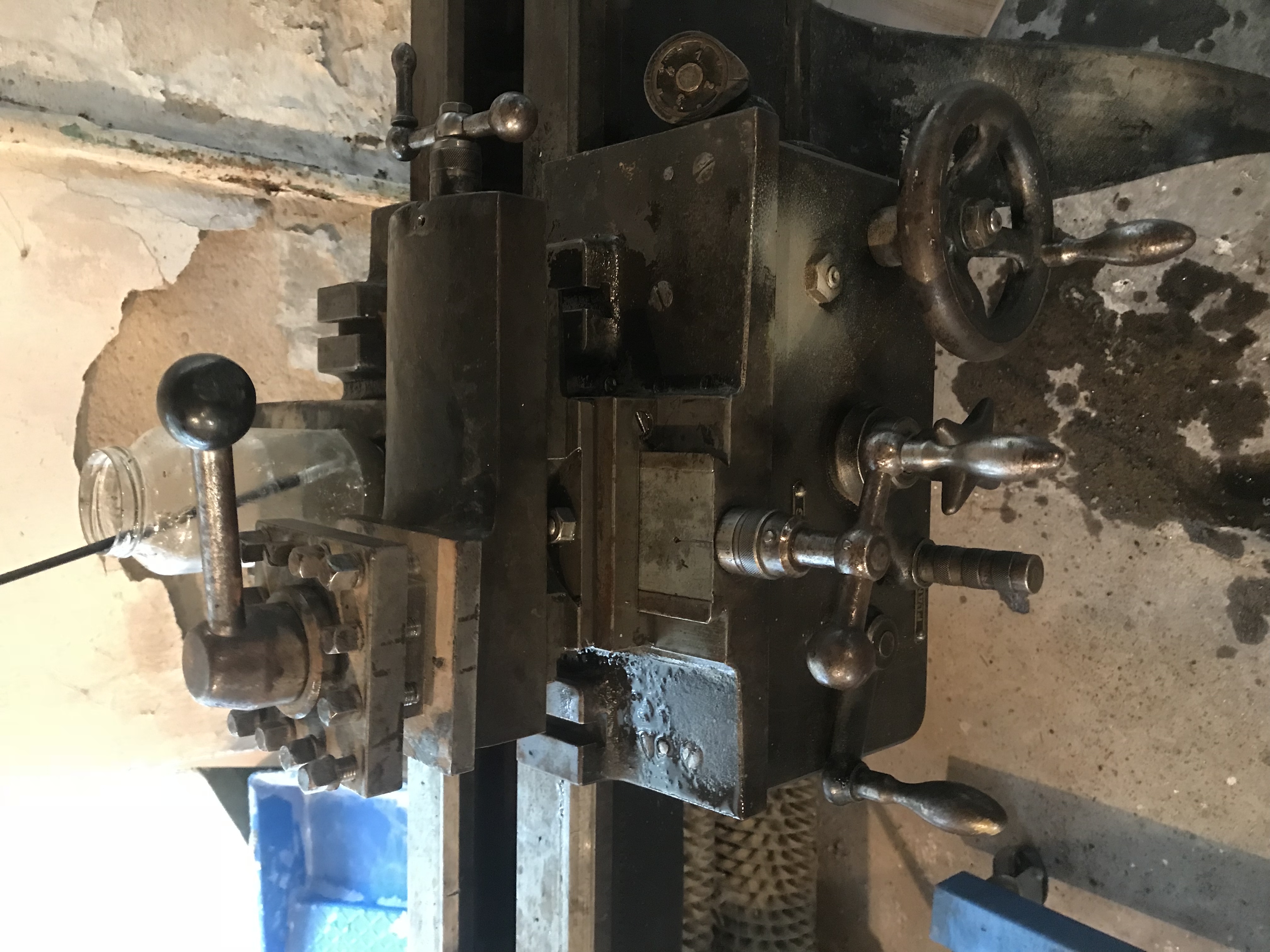

Suport.
Po vyčištění chodí velmi lehce a bez větších vůlí.

15. 10. 2018, 7:45
Soustruh už funguje.
Ještě ho cěkají dodělávky a opravy drobností ale už udělal první šponu do hliníku.
Lakovat to nebudu. Líbí se mi takhle jak je.

To pod těma packama je polymerbeton?
havelaircraft
Příspěvky: 397
16. 10. 2018, 7:09
ne pod soustruhem je epoxid smíchaný s hliníkovými šponami.
zatím to vypadá dobře. ale je to lehoučký soustruh
