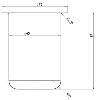

mame vyrabet sitko a nejak si stim nevim rady jak udelat spravny tah aby se dobre poskladalo sitko.... hlavne nahore tam bude hodne materialu tak jak udelat pripravek aby se pekne poskladal polotovar bude sitovina ctverec se zakulacenyma rohama a ztoho se vytvaruje sitko dle nakresu

Ahojky ,je potřeba znát průměr drátků síťoviny ,způsob její vazby(obyčejná ,keprová) ,počet drátků na volný prostor a samozřejmě materiál...bez experimentů se to neobejde... www.sikr.eu...

Diky ale to neresi muj problem asi sem to spatne napsal jedna se o sitko ktere se bude tvarovat tedy bude asi ctverec se zakulacenyma rohama a ztoho se vytvaruje sitko dle nakresu....

Ono platí to, co napsala Pavlínka. Jedná se o relativně hluboké tažení a pokud sítovina bude z málo tažného materiálu a bude poměrně řídká, tak to nepůjde - spíše se to potrhá. V pohodě bych si to dovedl představit z mosaznýho nebo ocelovýho hlubokotažnýho plechu, ale sítovina ... bude mít určitě v různejch směrech různé tažné vlastnosti ... bez experimentu se do neobejde.Řekl bych, že se to bude skoro muset táhnout navíckrát (1 + kalibrační), takže bych zkusil udělat primitivní tažník/tažnici na první fázi tažení a experimentovat.

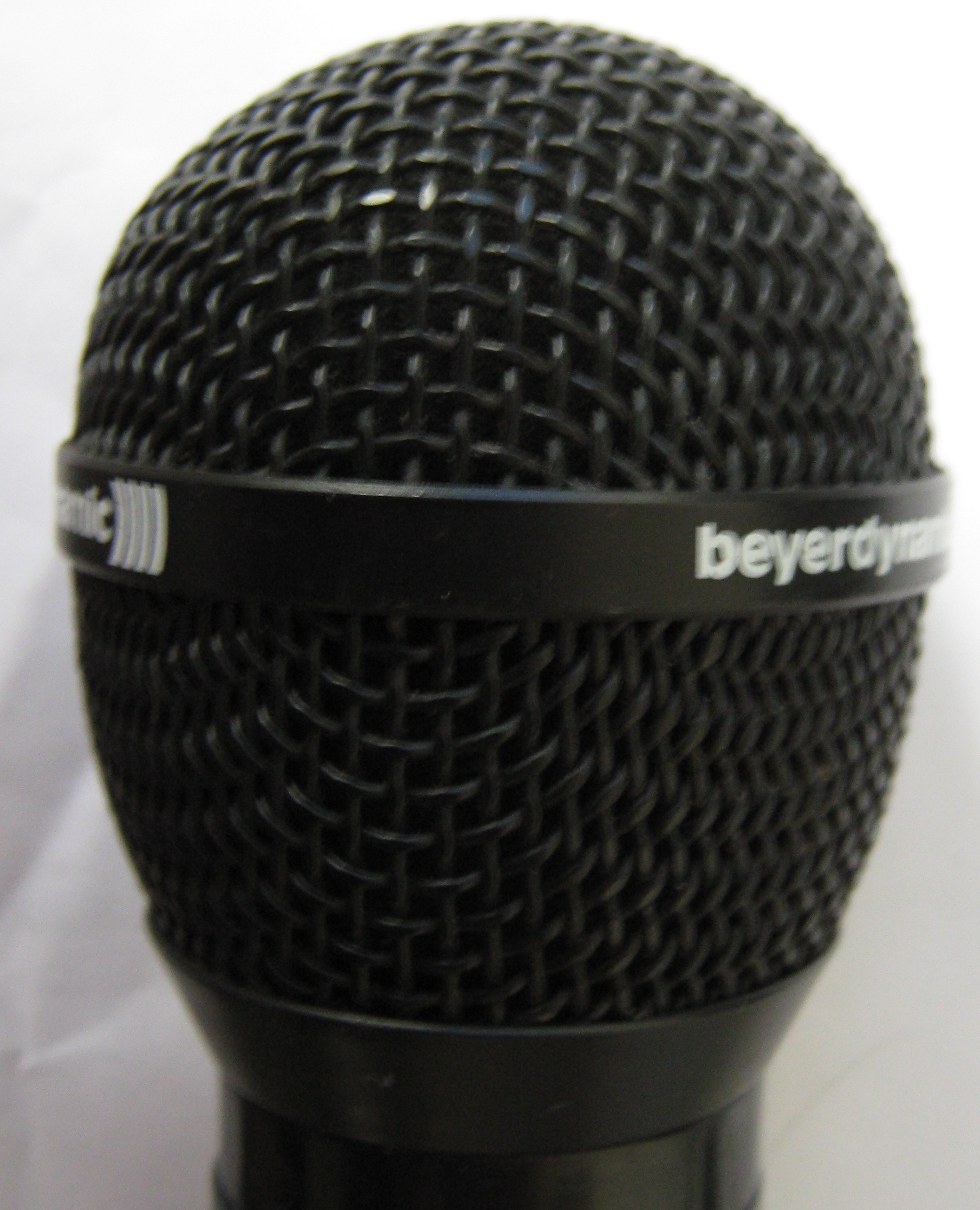

Ono je to od každé technologie trochu...tažení a formování ,možná více formování...a v přípravku obroušení drátků do roviny a následné zapájení stříbrem do kroužku například tato ochranná koule na mikrofon...pokud to není v přípravcích tak se drátky rozpadají do chumlu...
se sítky je potíž...

jj ja stim vsim souhlasim, spis mi slo jestli stim nekdo nema nejake zkusenosti vysledek bude jakesi sitko do cehosi tak ta sitovina bude z nerezi a nahore bude olemovani mneli jsme nejakej mensi vzorek kterej jsme uz rozdelali abychom videli jak to je udelane
je to neco podobneho ale hlubsi a nejvetsi trapeni mame stim prehybem ktery je videt i na obrazku oni to mneli tak pekne prehnute, pekne 4 prehyby ze si rikam ze nato musi byt nejakej figl ale vubec mne nic nenapada. Ten nadbytecny material je slozen dovnitr do takovych trojuhelniku
proste hledam nejakou technologii jak to udelat a ten prebytecny material ktery vznikne tim tahem nejak pekne poskladat aby sitka vypadal skoro jedno jak druhe .......

Ahojky ,podle výkresu to vypadá na sítko do hrdla benzinové nebo jiné nádrže ,ale třeba i na čaj....pak by snad šlo unělat i dělené a pájené ,ale pokud jde o vzhled a rychlost výroby ,tak zastříknutí do plastu je také jedna z možností ,dřívější Plastimat je dělal...
