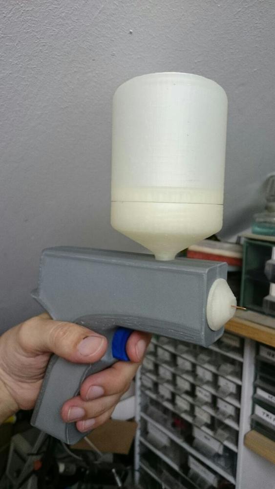

Ale pokud si uděláš pistolku která bude umět nasávat prášek a na výstup dáš elektrodu s VN zdroje, funguje to stejně.
Sám jsem si malinkou elektrostatickou práškovou pistolku vytiskl na 3D tiskárně.
Nanést prášek na povrch se nedá zase tak moc pokazit, maximálně ho bude málo nebo moc, ale bez nabíjení to opravdu nejde.

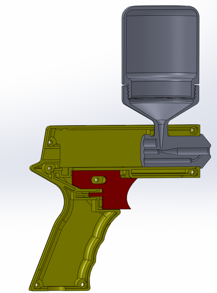

VN zdroj je obroušený násobič ze staré pistole, měnič pro napájení CFL výbojky malého displeje.
Vše se vlezlo do pistole, ale ještě jsem ji musel dost ručně upravovat.
Ale jde použít jakýkoliv VN zdroj, stačí cca 5kV DC a víc.
Barva se podává zhora, prostě gravitace, bohužel 3D tisk není tak dokonalý takže s tím bylo taky dost práce.
V zadním horním otvoru je vibrátor z telefonu, bez něj se barva nesype.
Spodní otvor je vstup na VN kablík.
Asi nejvíce jsem hrdý na ten 4 chodý závit na nádobce který je komplet vytištěný a funguje krásně.
Jinak pokud vyloženě někdo potřebuje každou chvilku něco malého lakovat a ještě to potřebuje hned dovedu pochopit že si něco zbastlí, nebo koupí od číňanů. Jinak to moc smysl nemá, barva dělá hrozný binec - nepočítejte že budete lakovat něco většího v garáži. Na doma je to fakticky pro to co se vleze do trouby, maximálně.

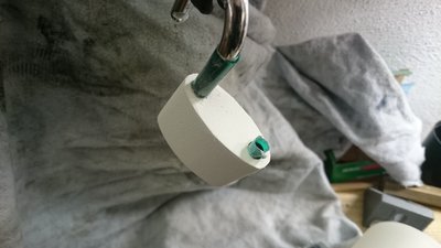

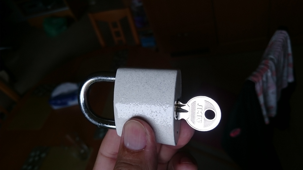

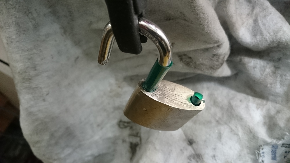

Tak abych dostál svému slovu:
Jediná výhoda je že za 30minut i s vypalováním je to hotové a použitelné.
To s klasickou barvou neuděláte a odolnost je úplně jinde.
zámek se musí obrousit
po první vrstvě bílé barvy

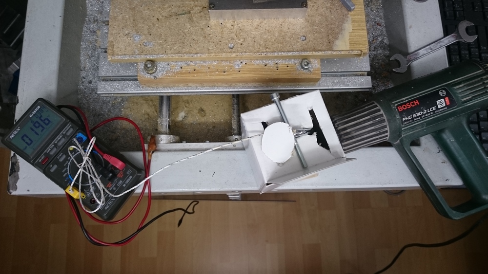

vapalování, provizorní "pec" - krabička a horkovduška (přece nebudu zapínat troubu)
Výsledek - tři vrstvy 1-bílá, 2-třpytky, 3-transparent lesk
